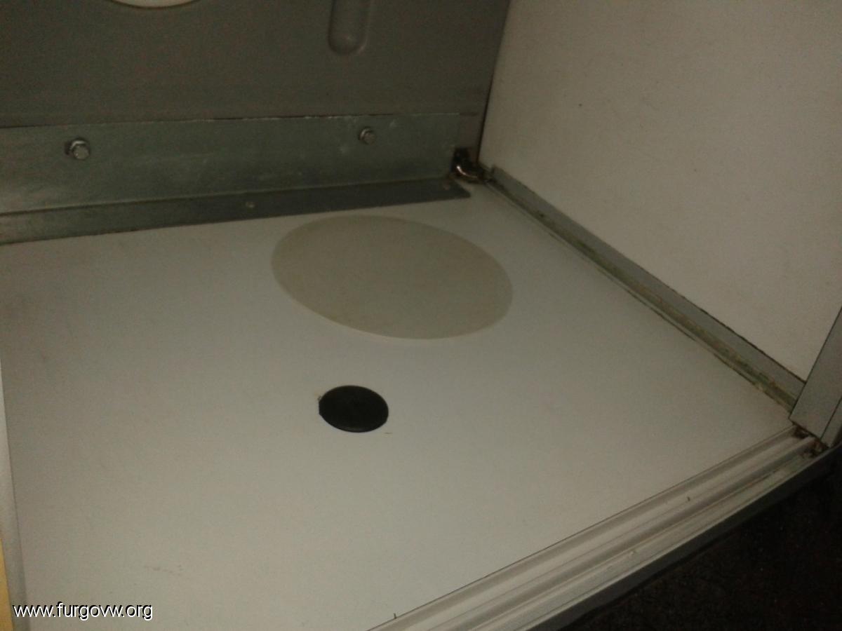

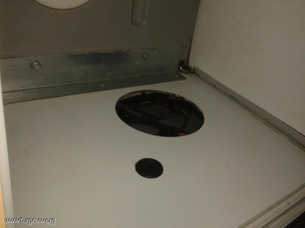

En este hilo http://www.furgovw.org/index.php?topic=219965.0 se habla del problema de descarga de la batería principal por culpa de un diodo  que la conecta con las baterías auxiliares, en principio era para pasar electricidad de las auxiliares a la principal y no al revés, pero al hacerlo en sentido contrario, se descarga la principal dando carga a las auxiliares. Este diodo se encuentra debajo del armario que está debajo del fregadero, hay que levantar una tapa del suelo. Luego voy a hacer unas fotos del acceso y del diodo por que en este hilo, las fotos no se ven.

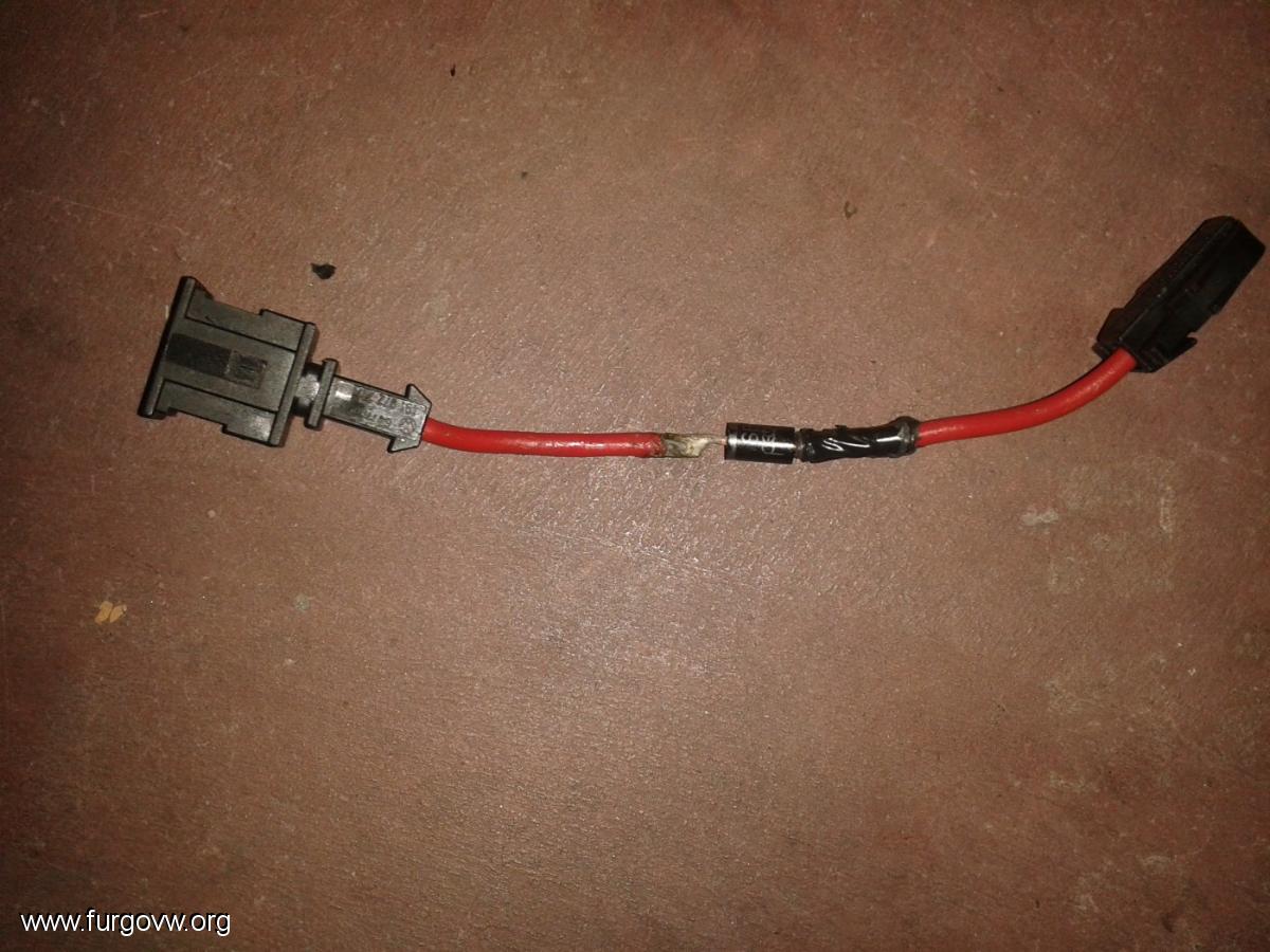

Este es el diodo, no lo llevaba mi furgo cuando la compré, luego lo sacó la VW para intercalarlo en el cable que conecta las baterías auxiliares con la principal, a mi me lo vendió la VW con el diodo al revés, tuve que soltarlo, cambiar la dirección del diodo y volverlo a soldar, todo esto, bastante tiempo después de que los foreros alemanes hubieran avisado a la VW del problema >:(
Si te fijas, en una de los lados del diodo, lleva una marca plateada, esta tiene que ir en la parte hembra de la conexión.
Espero que te sirva.
