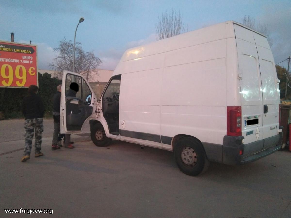

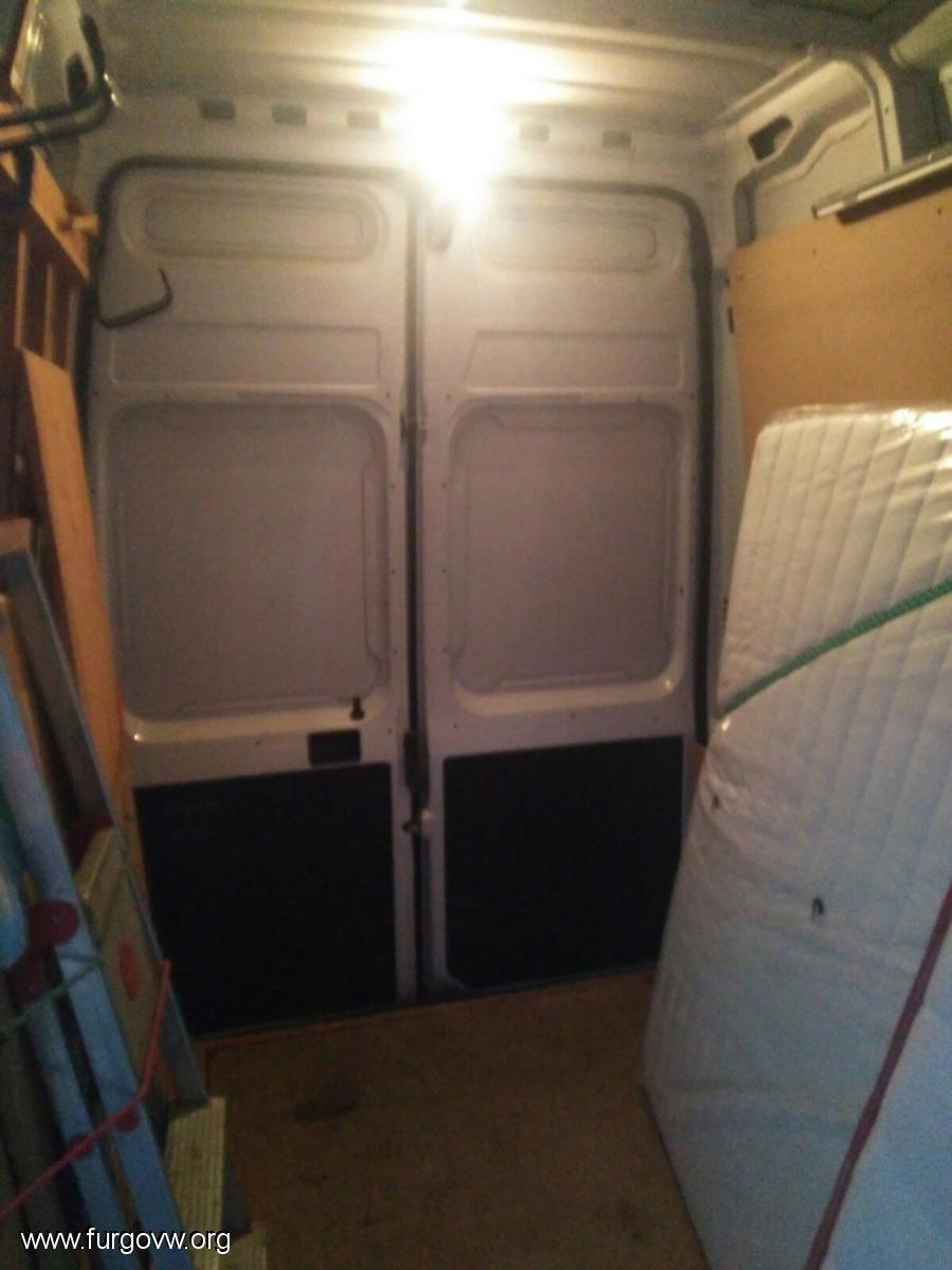

Tras un tiempo viendo miles de anuncios, finalmente mi compa y yo hemos encontrado nuestra furgo: Una Fiat Ducato 2'8jtd maxi L2H3 del 2004, con 95.000Km y por 4.500€. En general, en muy buen estado y cuidada.
Ahora viene lo divertido y entretenido, hacer de una caja vacía y sin ventanas, un hogar.

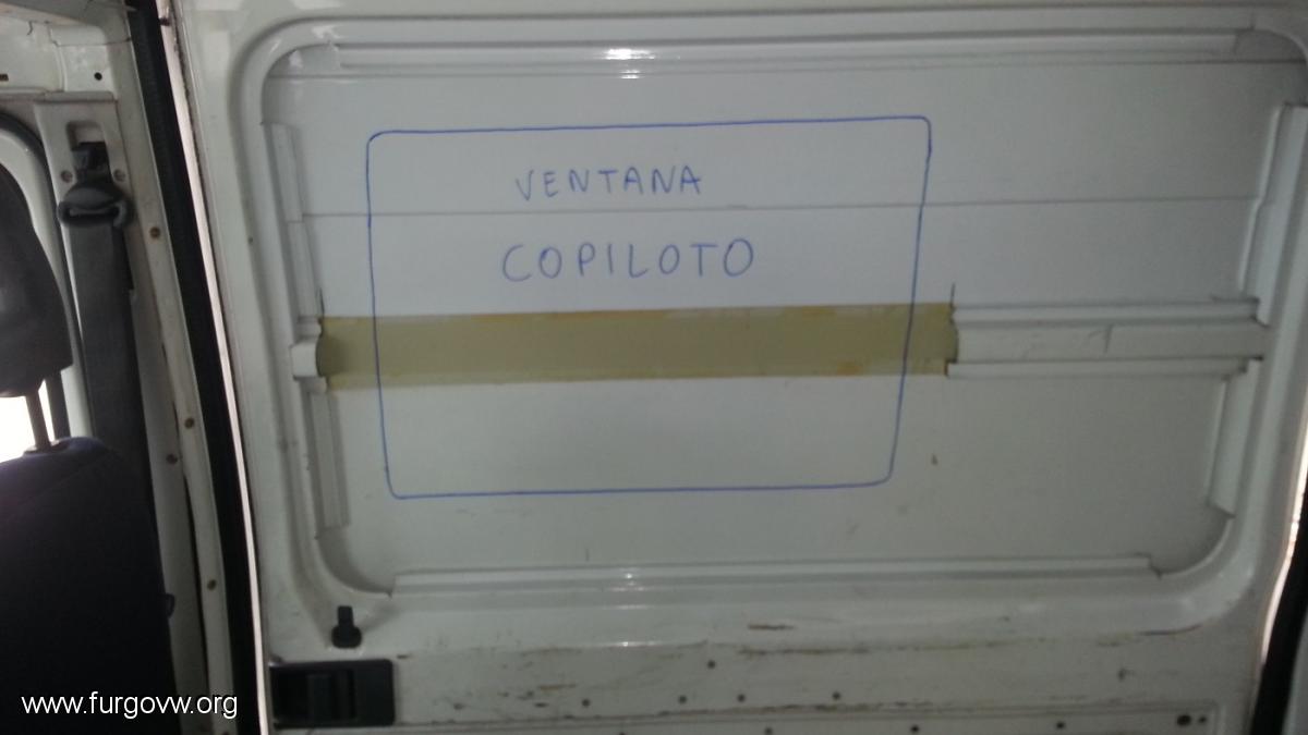

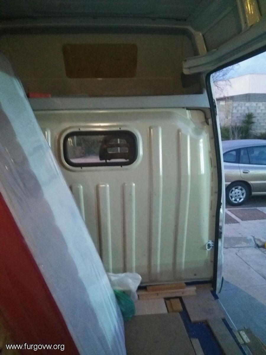

-Poner dos o tres ventanas y una claraboya.

-Para poner las ventanas, sin alterar ninguna vigueta de la estructura, hace falta algún tipo de certificado de instalador o con que las ventanas estén homologadas es suficiente?

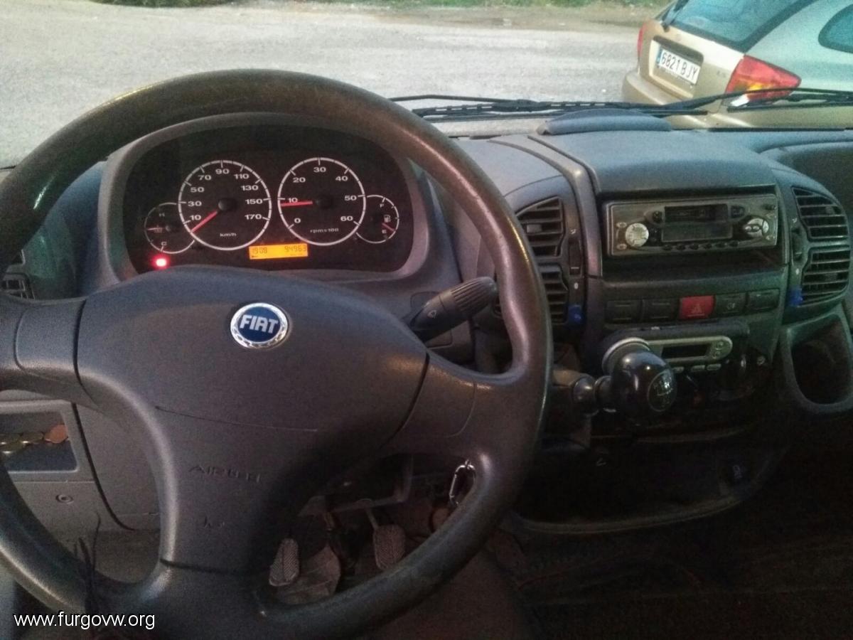

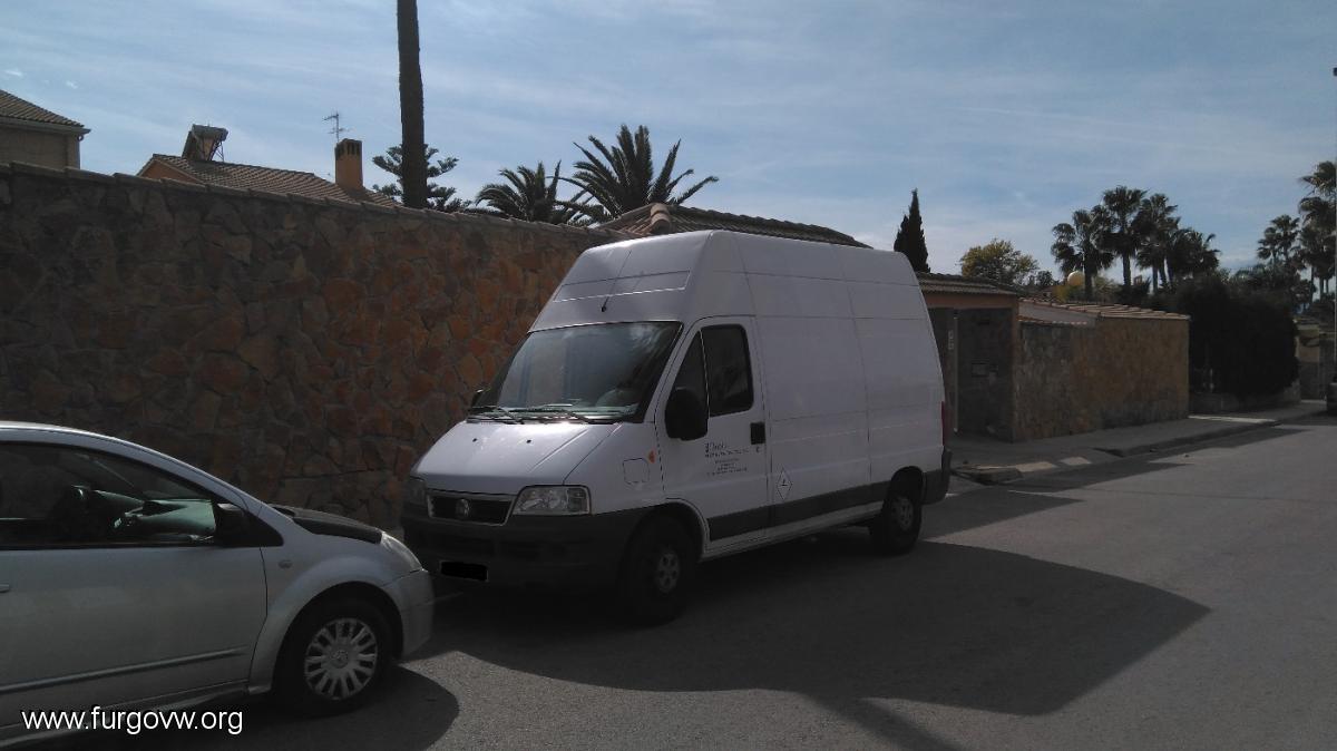

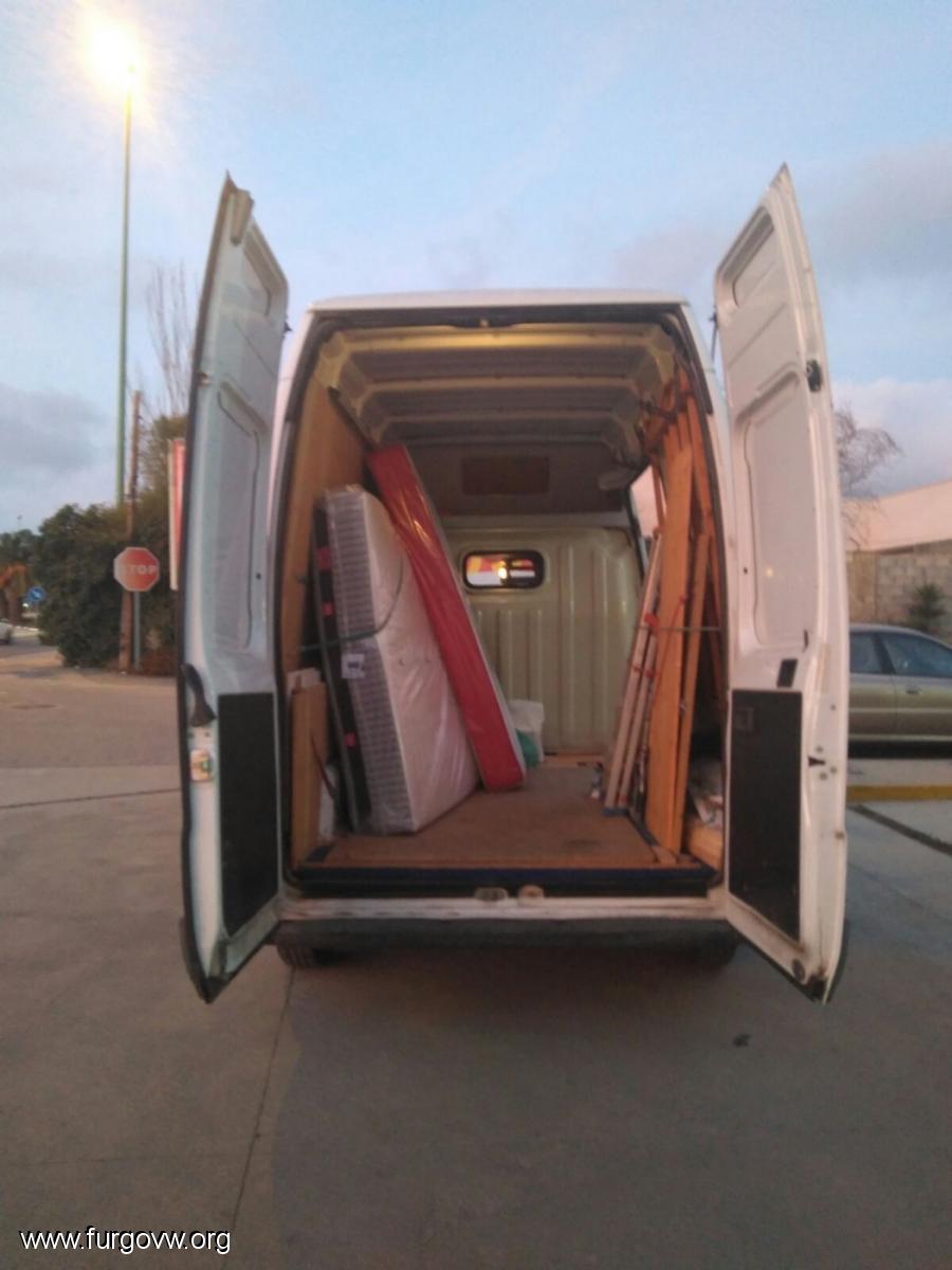

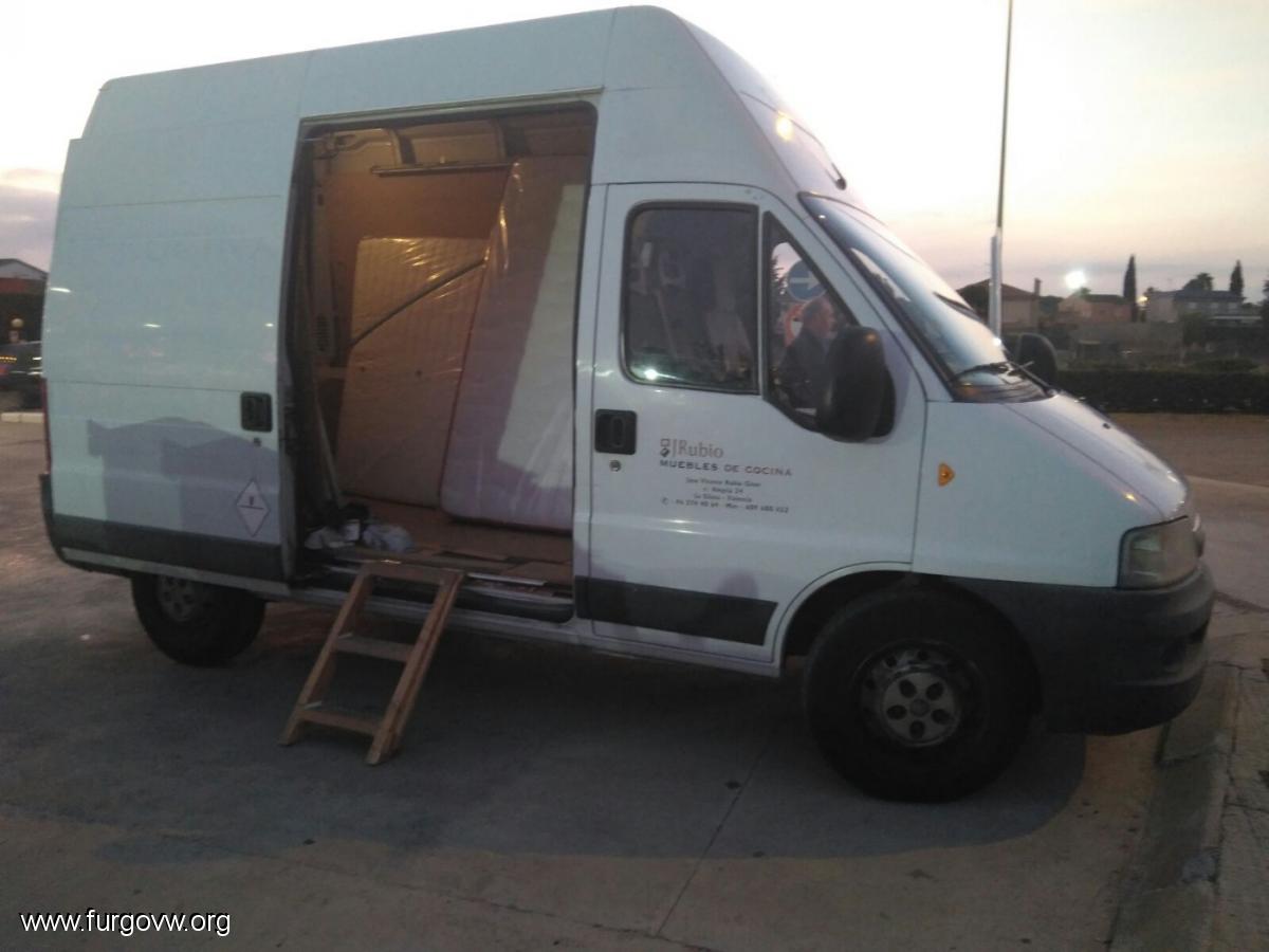

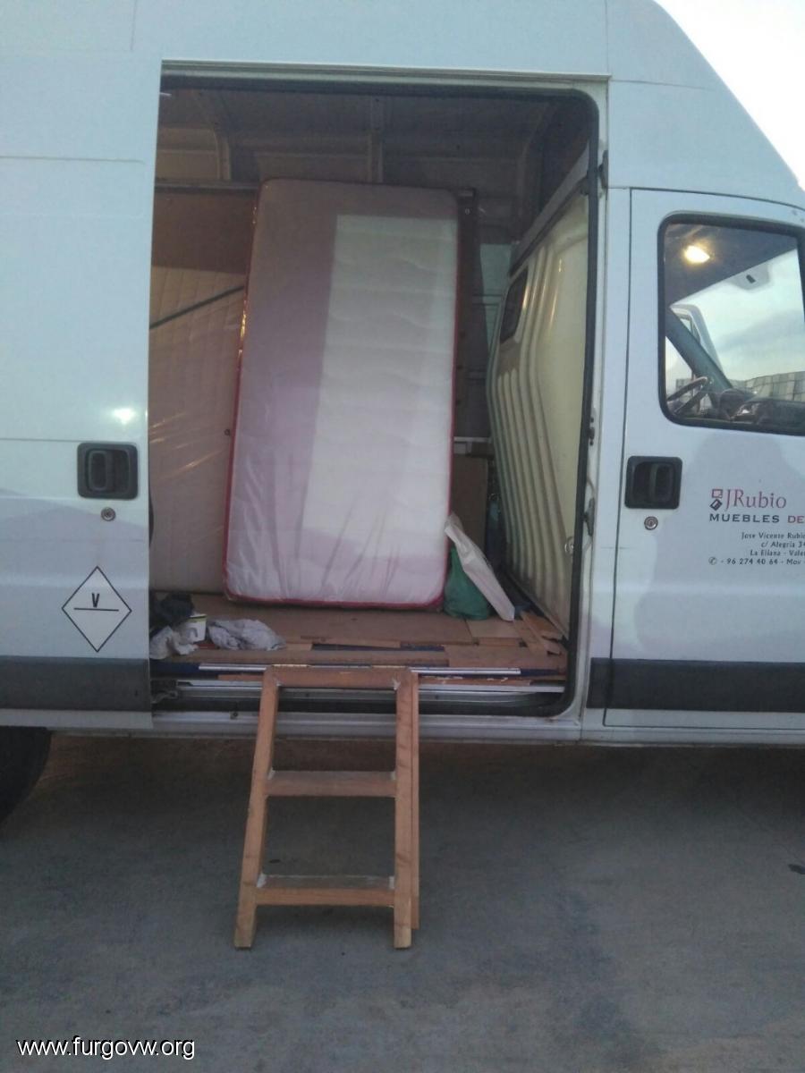

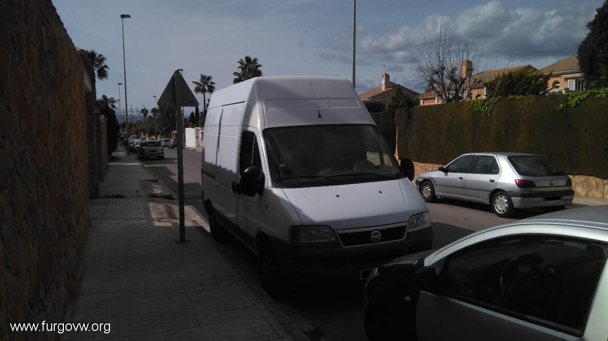

Ahí van algunas fotos de la furgo, que es lo que todas queremos:
