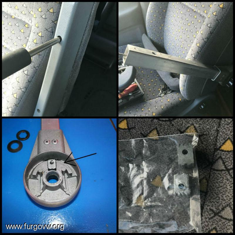

Reparación  Apoyabrazos
Para la comodidad del conductor y del copiloto decidí reparar los apoyabrazos ya que no se quedaban fijos en posición horizontal. Encontré un tuto en este mismo foro, y vi que por un módico precio era muy fácil de reparar.
Dejo el enlace del tutorial que seguí: http://www.furgovw.org/index.php?topic=187062.0
1.   Quitamos dos tornillos para desarmar el apoya brazos
2.   Quitamos arandelas para extraer el apoya brazos
3.   Cambiamos la pieza desgastada (algunas veces también pueden tener desgaste en la otra pieza)
4.   Volvemos a montar todo y listo. Fácil y para toda la familia.
Os dejo unas fotos. Tuve que poner una foto del tutorial ya que con la emoción del primer brico en esta furgo me olvidé realizar de todos fotos. Espero que a @ozzy no le moleste.
Un saludo,

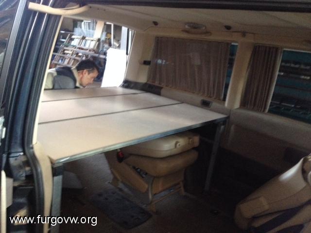

Si he visto un montón de hilos varias veces. Ahora lo que estoy buscando es realizar una estructura para cama que apoye encima de los dos asientos traseros. Para poder tener espacio de "salon" durante el dia y espacio para poder trasportar cacharros musicales, amplis, el contrabajo etc.
Creo que la cama no será muy grande ya que de momento estará destinada a uso individual.

Cita de: motöcultor en Febrero 15, 2017, 13:28:13 pm
Para eso siempre puedes hacer uso de los famosos arcones laterales donde poner una madera encima y te queda espacio abajo y delante. Algo similar lo que yo tenía primeramente en la primera furgo que tuve.

Me gustaria evitar el tema de los arcones. Hace tiempo vi este post
Cita de: uricamp
Más bien estoy pensando en un diseño tipo esto pero sin la estructura atornillada a la chapa. Alomejor haria una estructura de cajones detrás de los asientos y que se haga cama apoyando encima de los dos asientos.
Le voy a dar un poco al coco  .loco2.

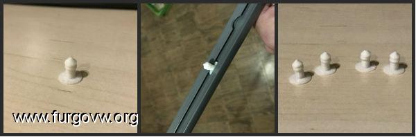

Mi furgo tenia todos los railes originales pero sin las cortinas  >:(.
Compre un set de cortinas que me vino con railes aunque yo tenia claro que queria usar los originales, pues bien, algunos remaches estaban rotos y los railes bailaban y como tuve un ratín me hice unos cuantos con la impresora 3D (más de 25 piezas). Ahora solo me falta poner las cortinas en su sitio.
La verdad es que quedo muy bien y muy sujeto.
