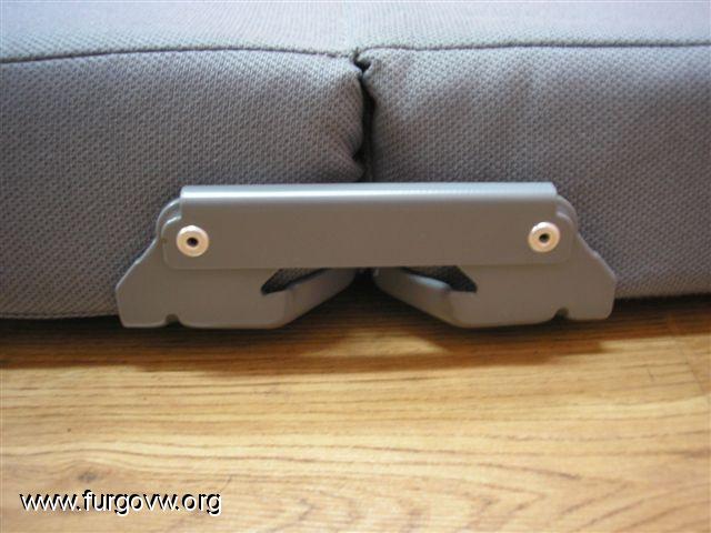

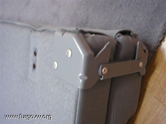

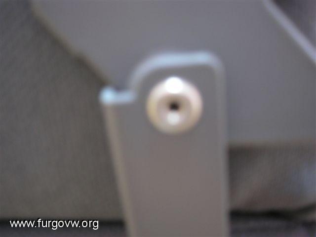

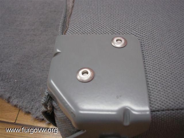

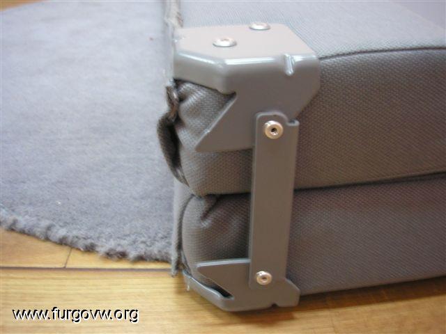

Veamos, la operacion consiste en quitar un cacho al auxiliar de la cama, esta unido por unas bisagras metalicas que hay que romper, taladrar los remaches, estos en cuestion
con esto quitado, las dos piezas siguen unidas por la tela, se llama a la suegra y que lo cosa (en caso de no tener o no soportar a la susodicha, se paga a alguien que sepa hacerlo).
El suplemento queda asi
Ahora al poner al abatir el sillon, queda este hueco que luego con el colchoncito de IKEA ni se siente, ademas queda entre la espalda y el culo con lo que a mi no me molesta nada, queda asi
