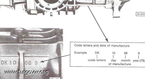

Gungur jx
Es decir, la referencia está por el lado del conductor?
Yo tampoco la encuentro.
Gungur jx
Febrero 07, 2017, 20:57:22 pm #11 Ultima modificación: Febrero 08, 2017, 22:30:06 pm por Gungur jx
Yo buscaba por el lado, y veo que está por debajo, según el dibujo, no? o lo interpreto mal?
Este finde me pondré fijo.
