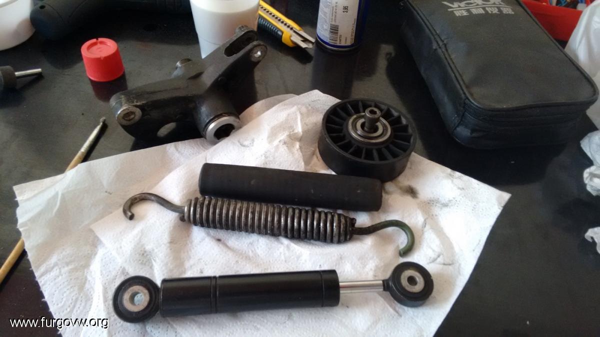

Traigo un nuevo brico para quien pueda estar interesado. Tengo en mi poder, una Mercesde Clase V camperizada, desde hace algo más de un año, la furgo llega ya casi a los 300 mil km, pero aún sigue esbelta y poderosa, no obstante hace falta darle su debido mantenimiento, para que siga mucho más tiempo en esas condiciones.
En este caso, me ha tocado hacerle el mantenimiento a la correa de accesorios, no porque hubiera que cambiarla, sino porque empezó ha hacer un ruido estridente muy molesto, sobre todo en frío. Al final aproveché para hacerle el mantenimiento a los palieres y a la caja de cambios, se le ha cambiado la valvulina, los retenes de la caja de cambios y las juntas homocineticas (comunmente guardapolvos o fuelles) y se le ha echado un aditivo con partículas de cerámica a la caja de cambios, para suavizarla y contra restar el desgaste que sufren despues de tantos km.
Después de abrir, desmontamos la correa y el tensor que estaba gripado, esa era el origen del problema el mecánico me recomendó de montar uno nuevo (cerca de 200 € sobre el presupuesto inicial), pero me negué e intenté reparar la pieza yo mismo.

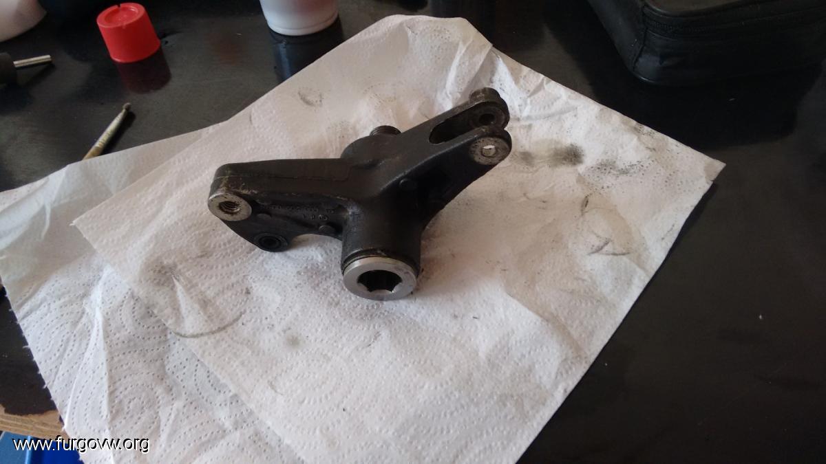

Estado del Tensor:

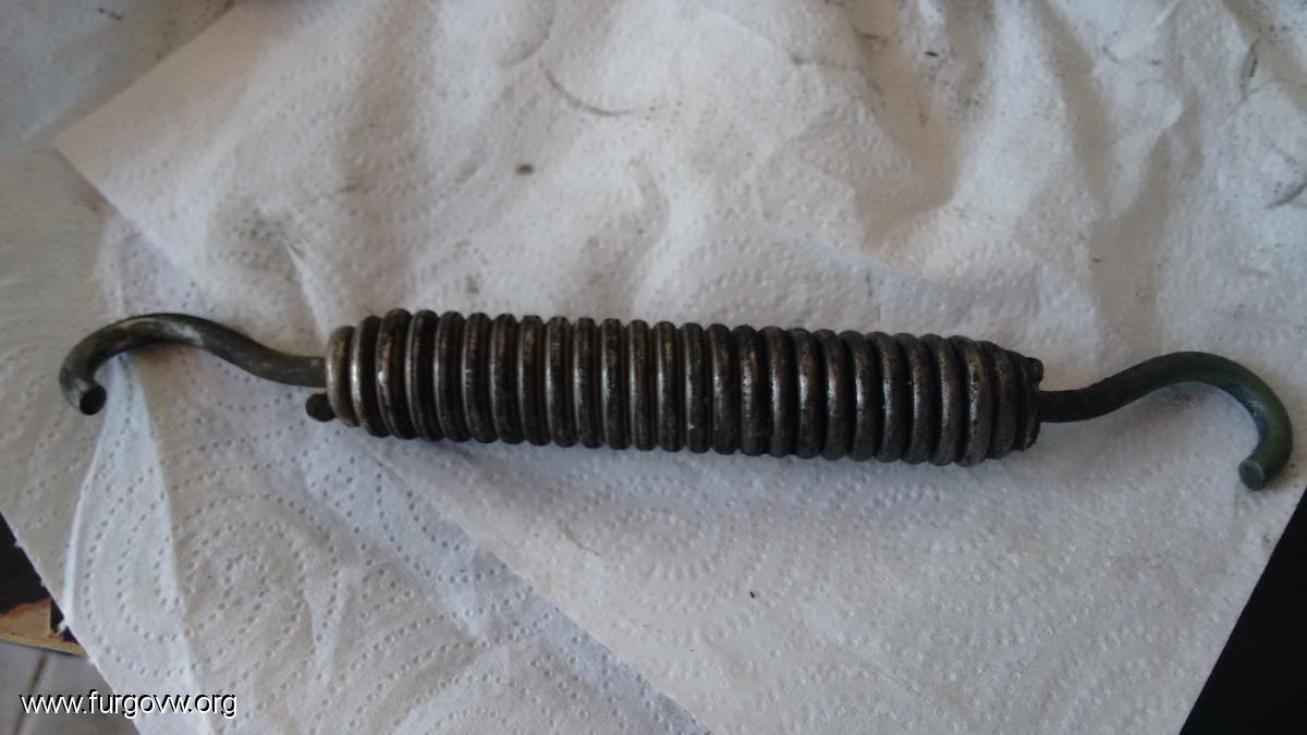

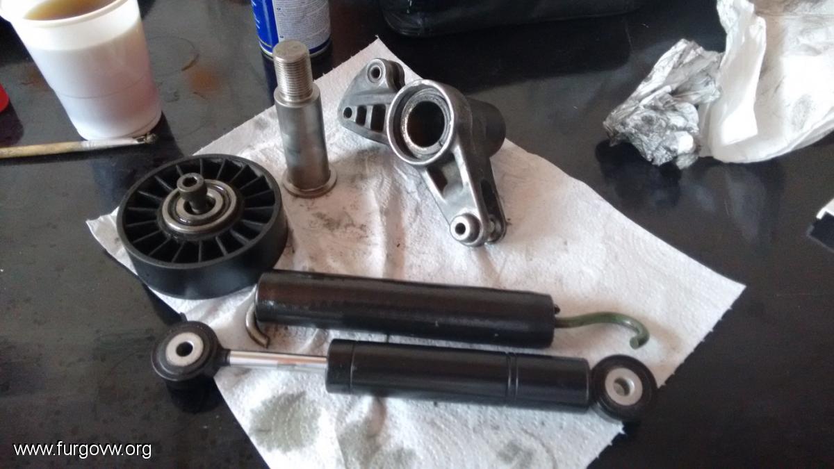

Lo primero limpiarlo todo a fondo, aquí el muelle, se limpió la grasa y se puso nueva

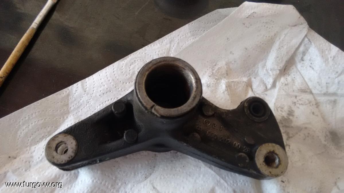

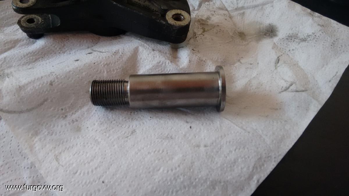

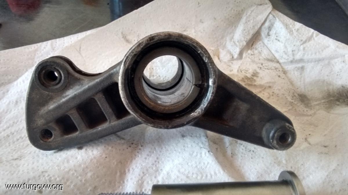

El perno que sujeta el tensor, va entre dos casquillos y debe girar libremente, entre el oxido, el polvo y los años ese movimiento se ha visto reducido hasta el bloqueo total.

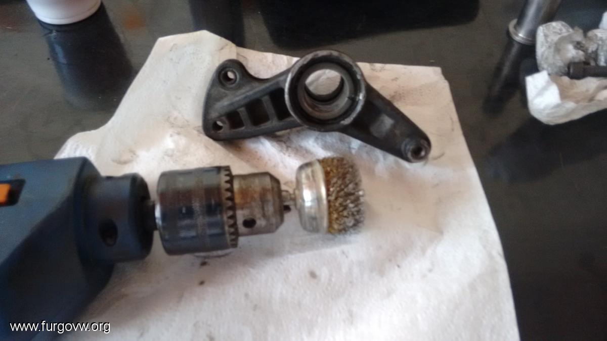

Nos liamos con el cepillo de raices y el taladro a quitar mierda por un tubo!

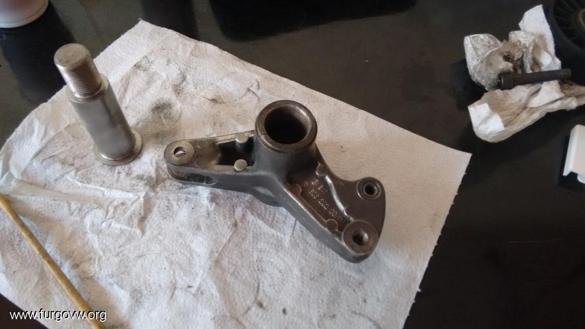

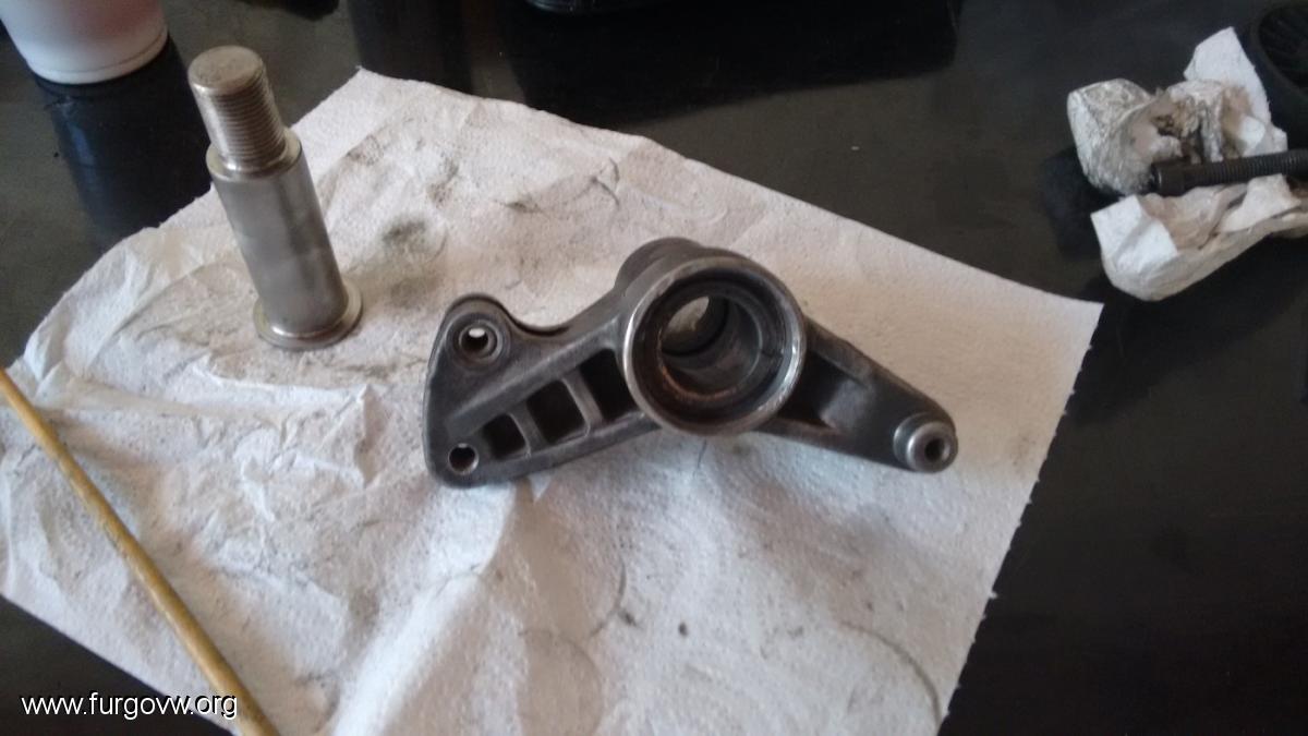

Una vez limpio y cepillado por dentro y por fuera, cogí el esmeril, de diferente grano, desde el más tosco al mas fino y lijé los casquillos quitándole toda la capa de metal gripada, finalmente el esmeril más fino para pulir la superficie interior de los casquillos.
Hay que tener cuidado de no pasarse que puedes quedarte sin casquillo o dejarlo muy holguero, en ese caso habría que buscar casillos nuevos.

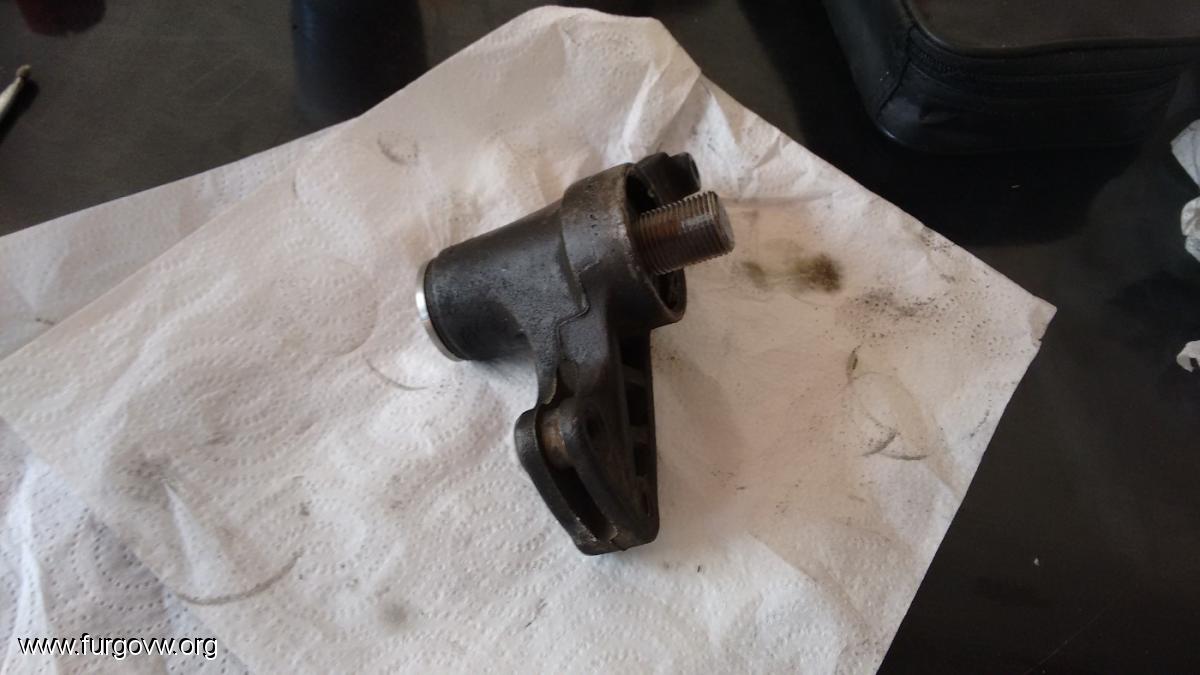

Resultado final después de la limpieza, decir que la polea no se debe limpiar el rodamiento si no está en mal estado, ya que quitaríamos la grasa original del rodamiento y se rompería al montarlo, por tanto solo un limpiado por encima, el amortiguador y el muelle, más de lo mismo, un limpiado por encima y grasa de litio a tope. Luego el perno que sujeta a la pieza del tensor quedó totalmente suelto permitiendo un correcto funcionamiento.
