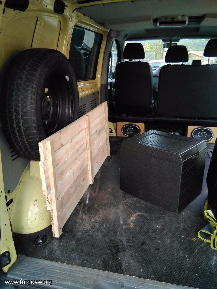

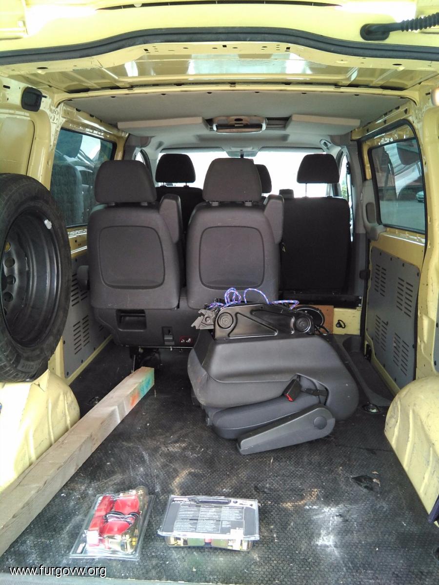

Nos pillamos una Vito 109 CDI mixta hace un par de días con la intención de irnos en menos de una semana para Grecia. Cuando volvamos veremos qué hacemos, si la camperizamos y hacemos proyecto para homologarla como furgo-vivienda, o si la mantenemos mixta mejorando esta idea inicial. No obstante, y de momento, hemos hecho un miniproyecto casero que cumpla con la normativa de carga sin tener que homologar nada, para sobrevivir un mes en ella.
Al ser mixta, como ya sabréis, la carga debe ir sujeta con las cinchas o las correas pertinentes a las anillas del chasis (vamos sin separador de carga). La idea, pues, es hacer un arcón-contenedor de madera (de momento con lo que encontremos por ahí) para meter en él equipaje, material, etc., que a la vez sirva de somier para la cama, sujeto a las anillas.

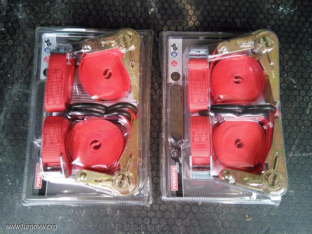

- Cintas y correas: x 2 paquetes (Lidl) = unos 6 € x 2 = +- 12 €
- Estructura de madera: arcones de transporte, pales... = 0 €
- Somieres reciclados x 3 = 0 €
3. Material
- Cintas y correas: 2 sets, cada uno con 2 cintas tensoras de unos 5 m y fuerza admisible de 350 decanewtons (+- 356 kg) con carraca, y 2 cintas tensoras de unos 2,5 m y f. a. de 100 daN (sujetarán el arcón a las argollas del chasis).

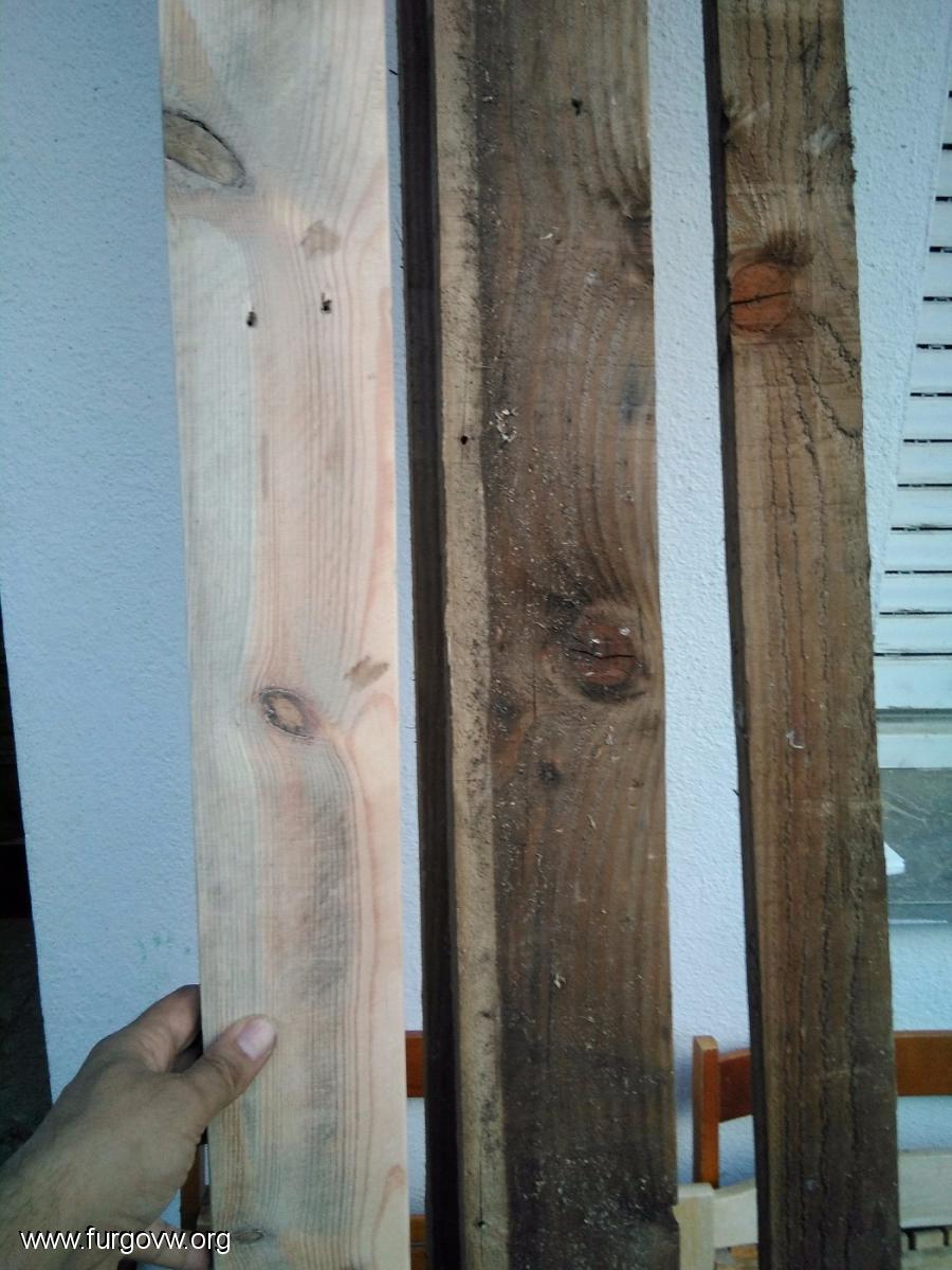

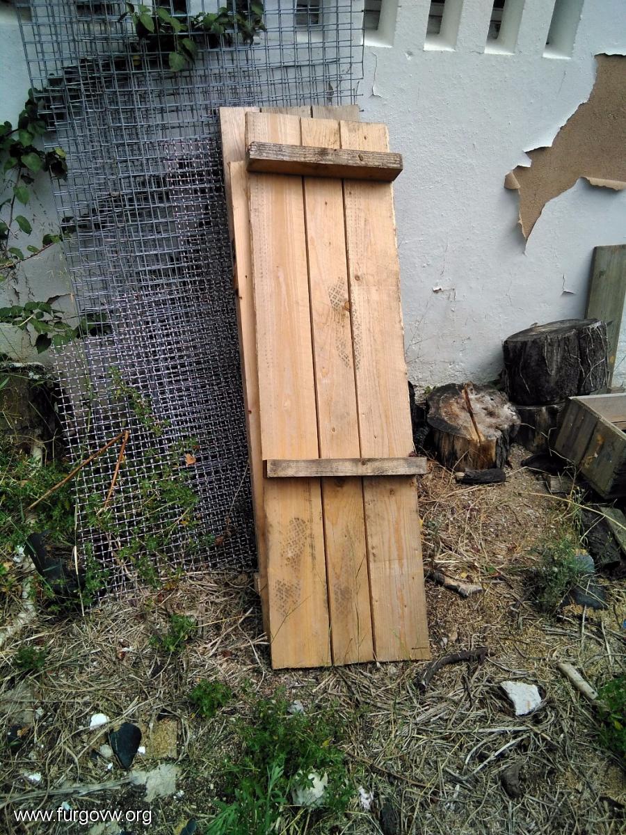

La idea, como digo, es gastar lo mínimo y hacer un apaño provisional para tirar un mes, así que empezamos puliendo listones y veremos cómo acaba el proyecto, según los materiales que vayamos encontrando por ahí.
En primer lugar, pues, seleccionamos y desmontamos los listones: sacamos clavos, puntas y astillas... nos quedamos los que estén mejor y que tengan la misma anchura.

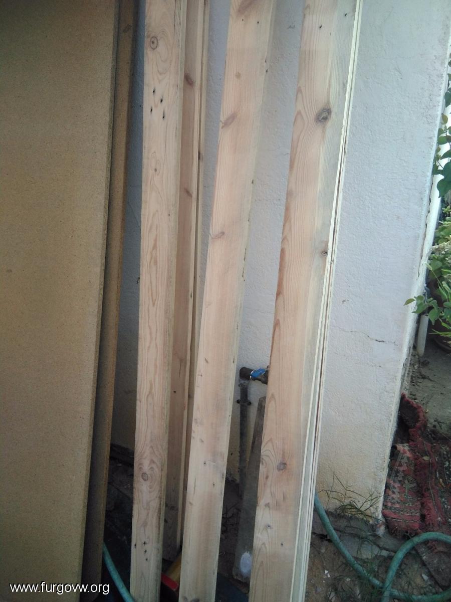

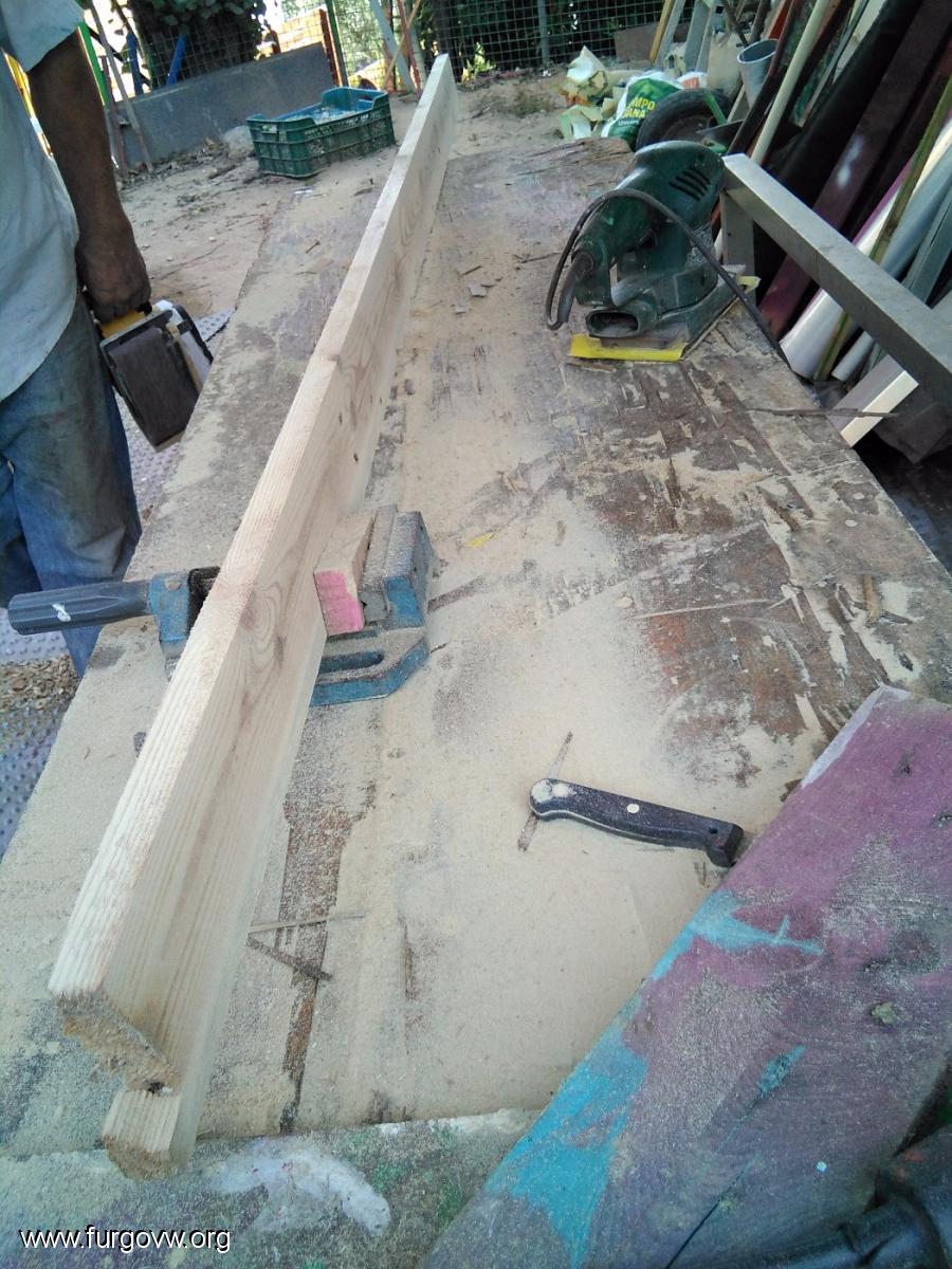

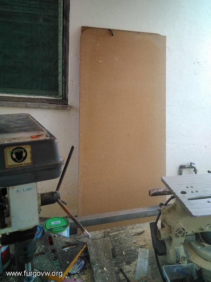

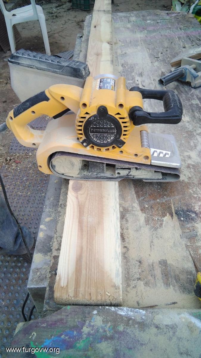

Pulido
Un primer pulido con lijadora de banda.
El segundo, más fino, con orbital.
El resultado:

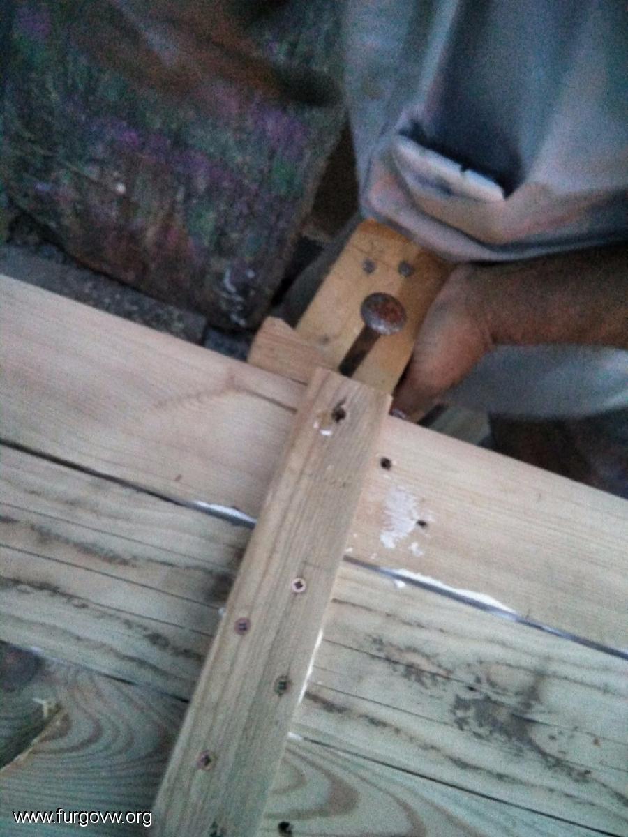

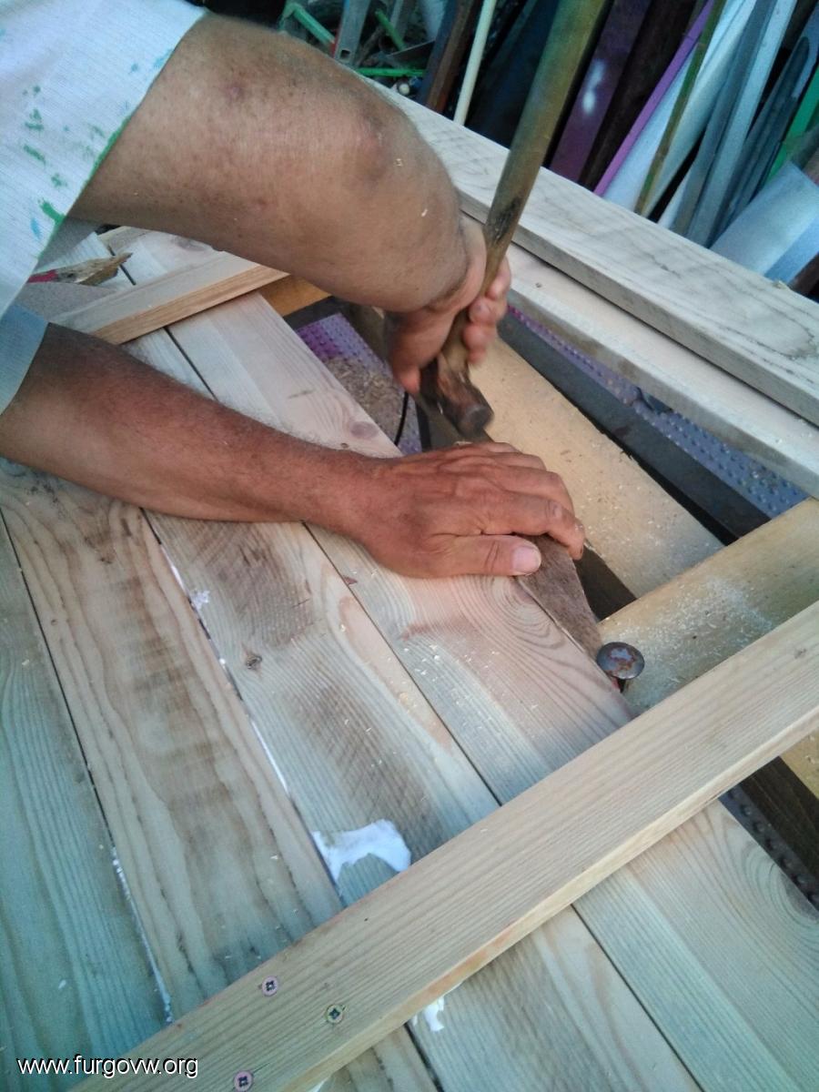

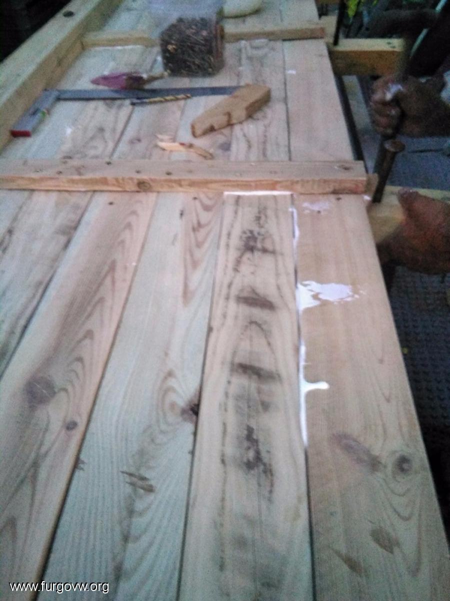

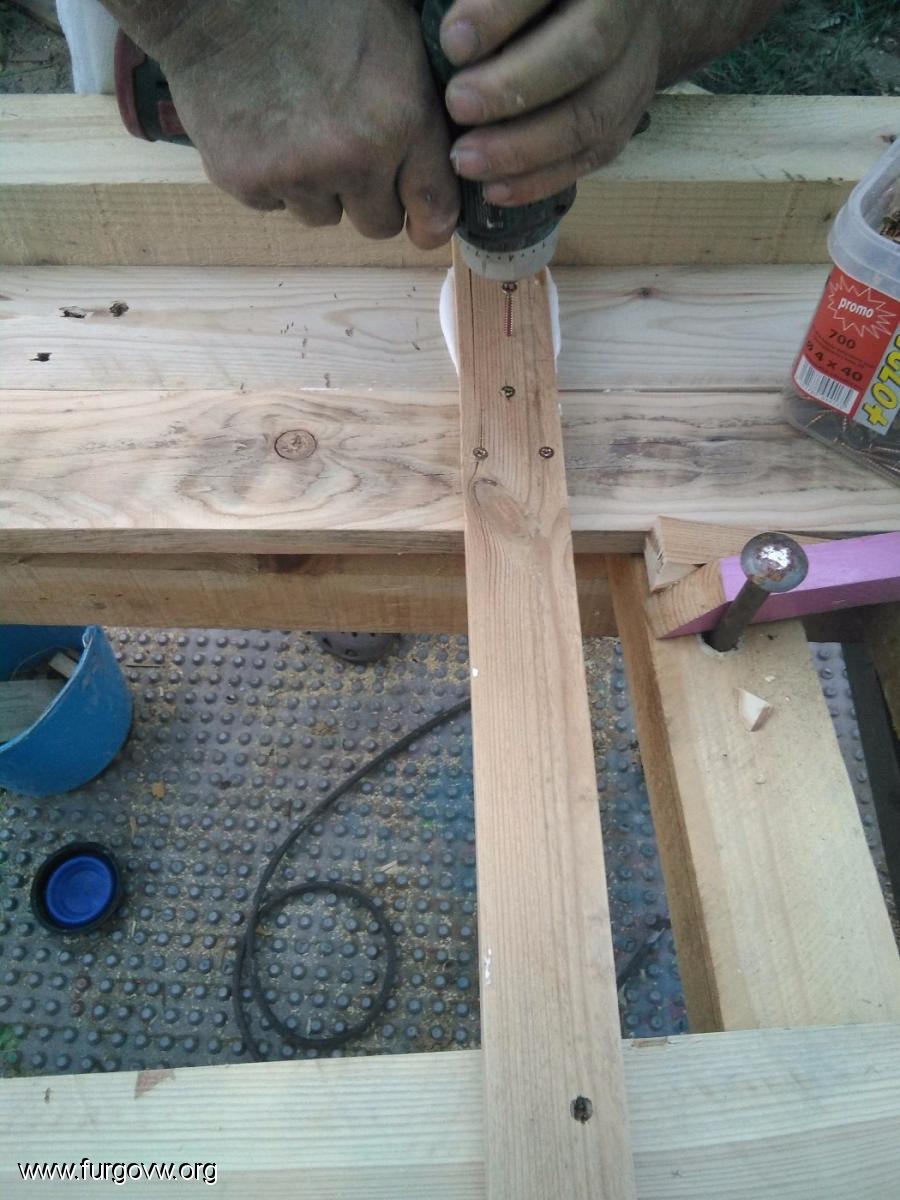

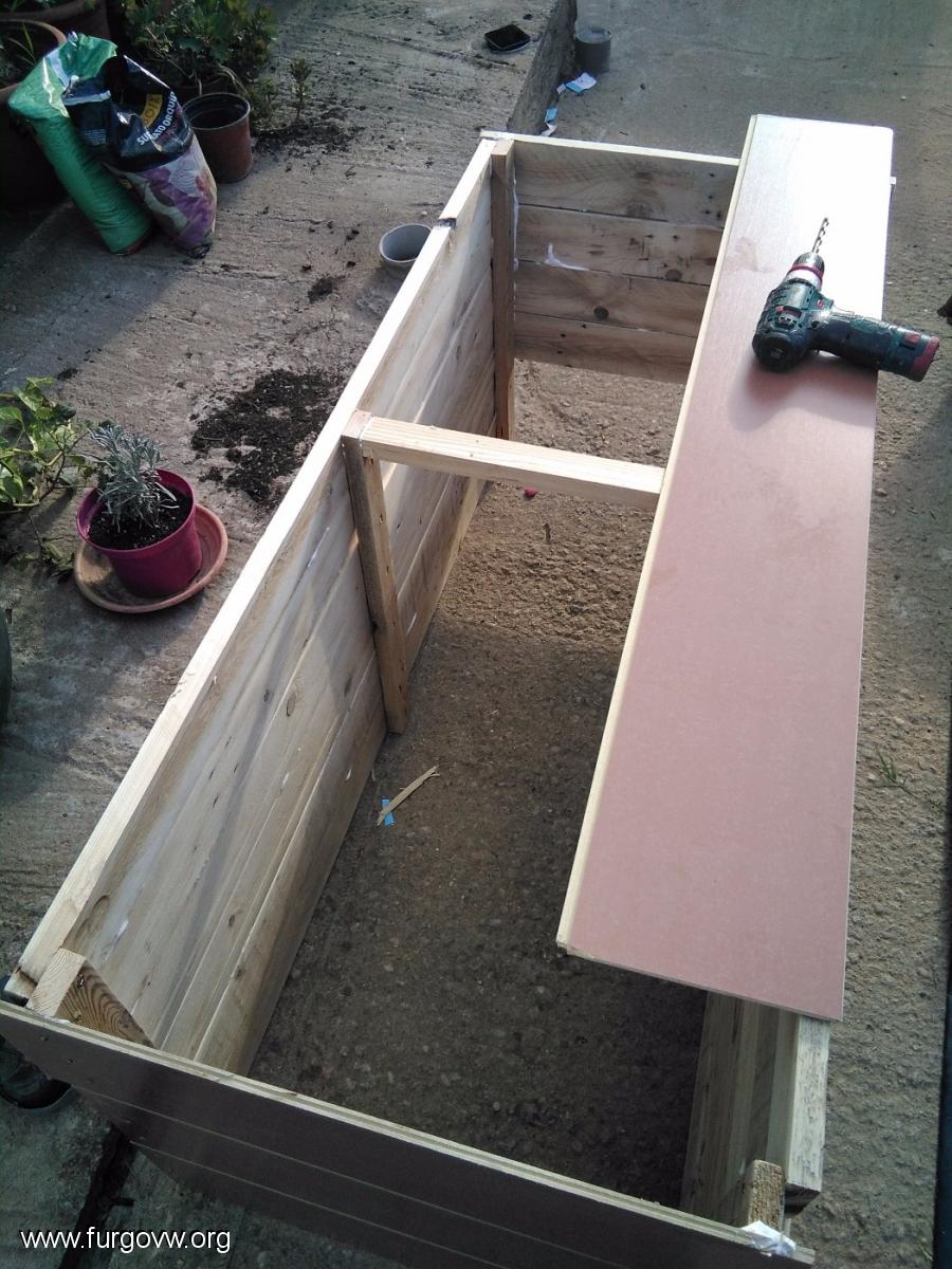

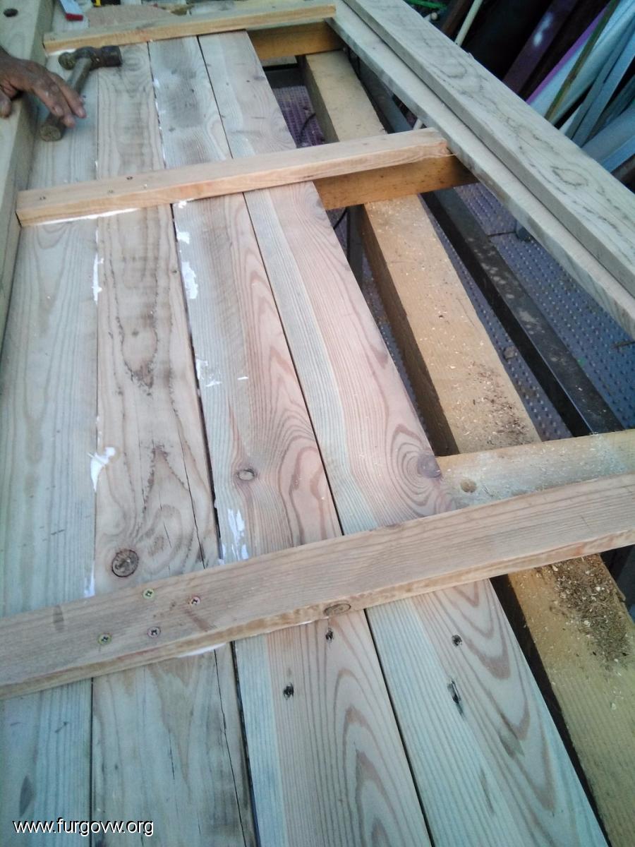

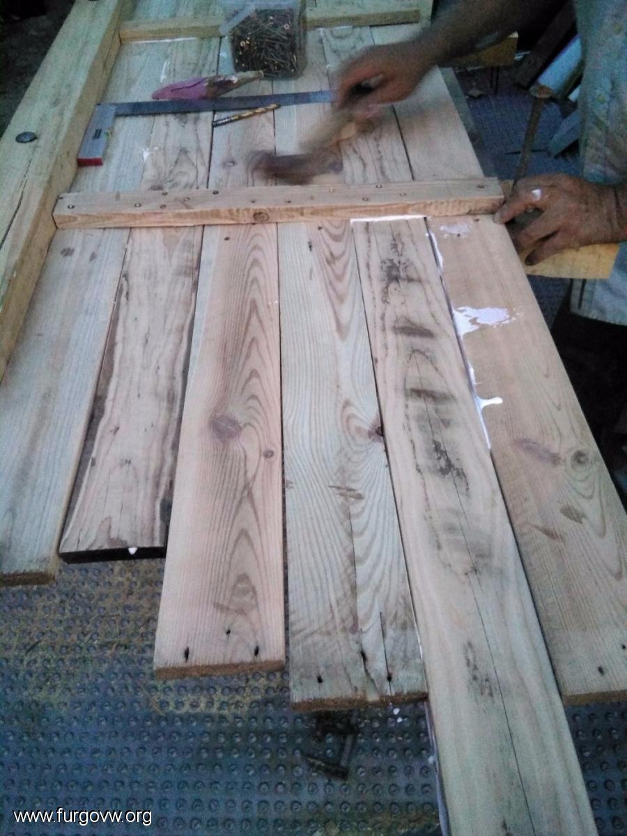

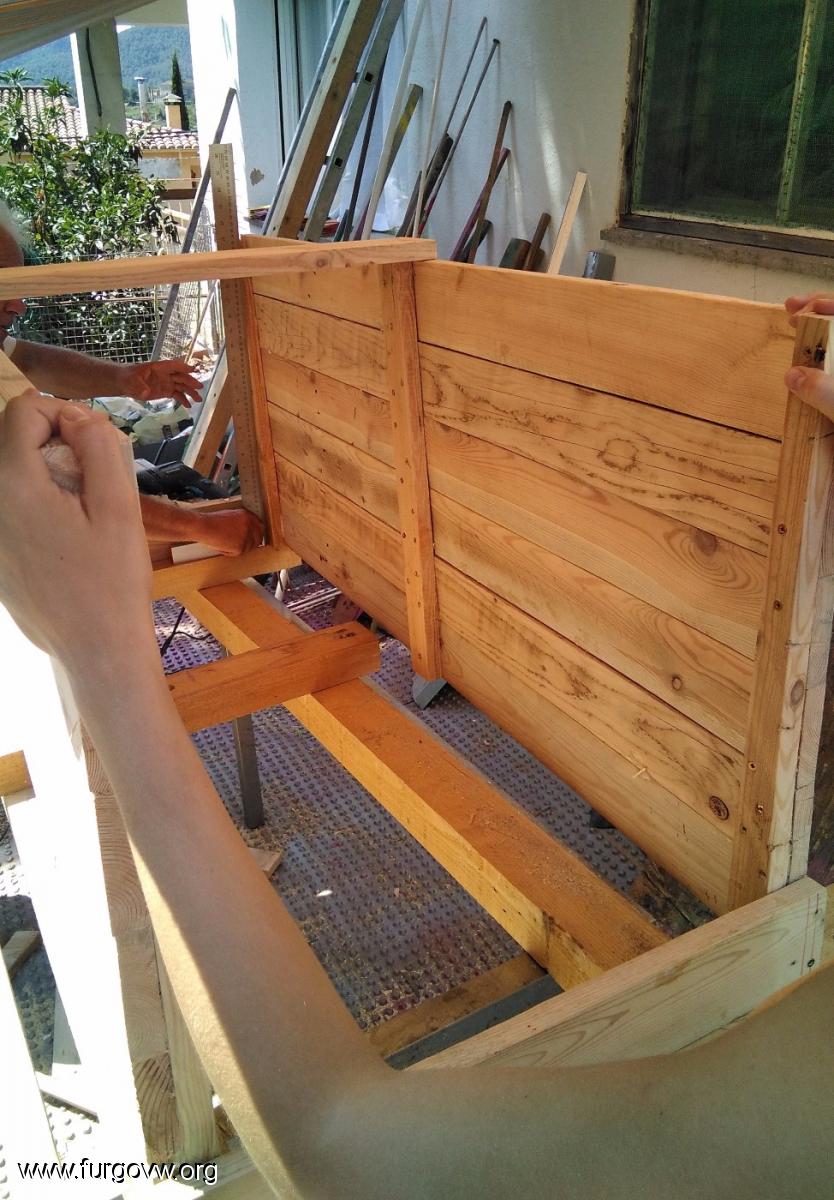

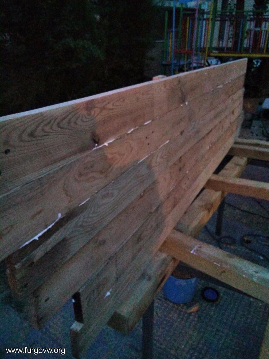

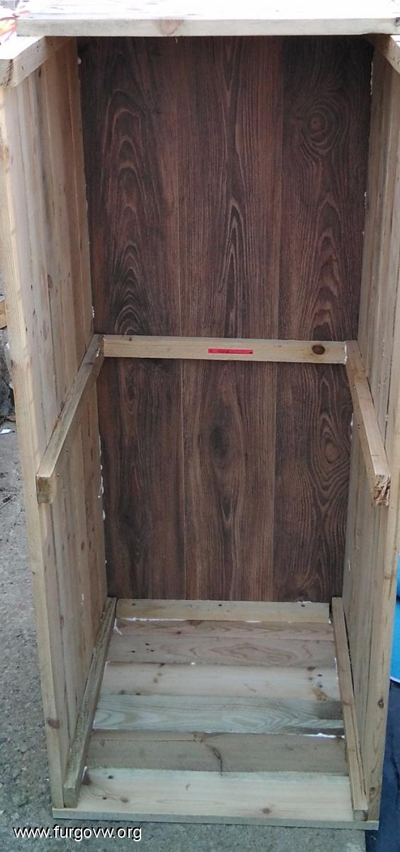

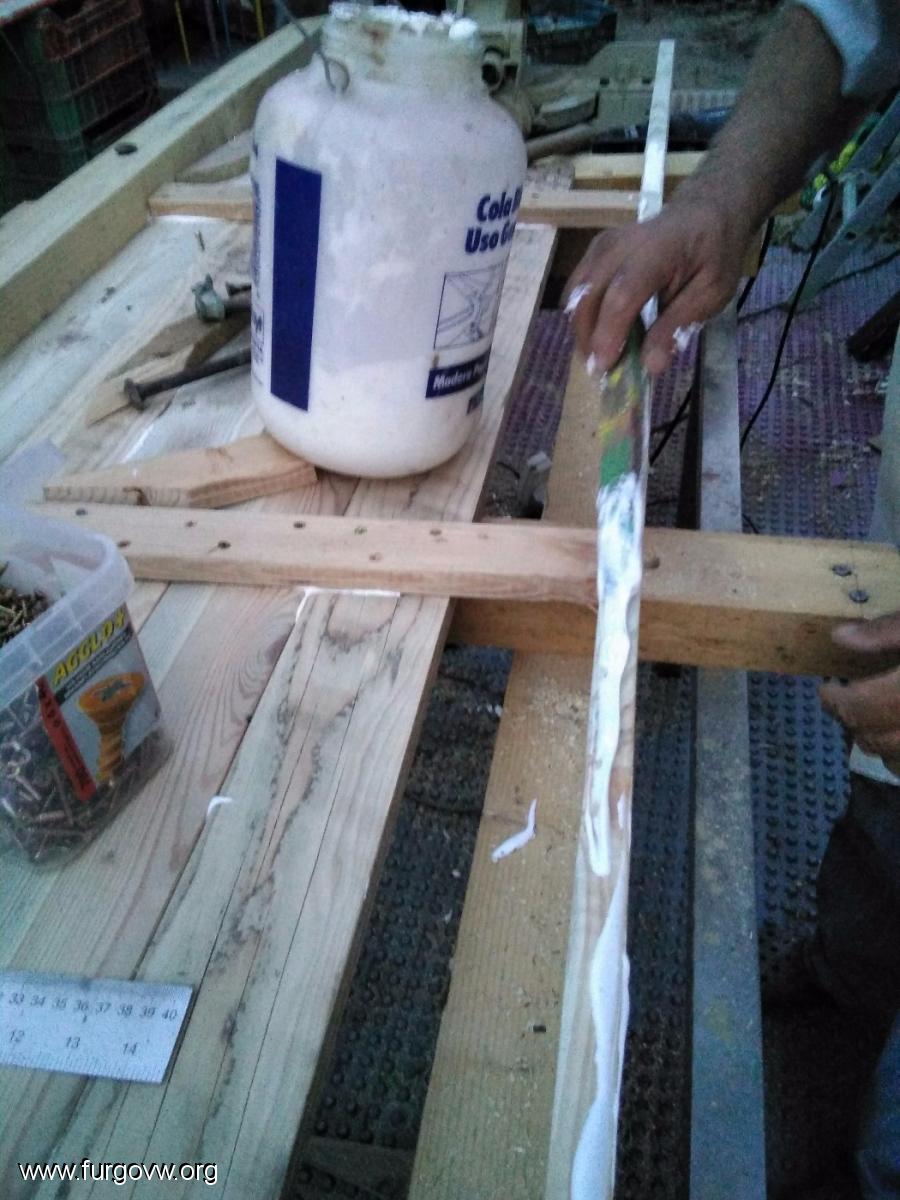

Cajones

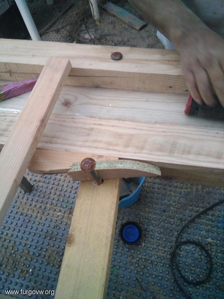

Empezamos a ensamblar los listones pulidos para montar los cajones que quedarán dentro de la estructura que soportará la cama. Serán 3 cajones: dos traseros de 130 cm de largo x 56 cm de ancho x 60 cm de altura, y un cajón lateral de 120 cm x 50 cm x 60 cm. Sabemos que pesarán lo suyo, pero es el material del que disponemos y como decía la intención es gastar lo mínimo. También es importante que sean de gran tamaño, porque contendrán nuestras cosas y, sobre todo, las donaciones que vamos a transportar a los campos de refugiados de Grecia y Serbia, que es el objetivo principal de este viaje.
Ya que los listones son irregulares, tenemos que ingeniárnoslas para darles forma y corregir deformaciones mientras los ensamblamos.
Cuando tenemos un lateral terminado, lo presentamos.
Y seguimos para bingo...

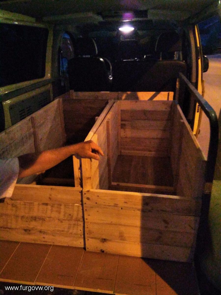

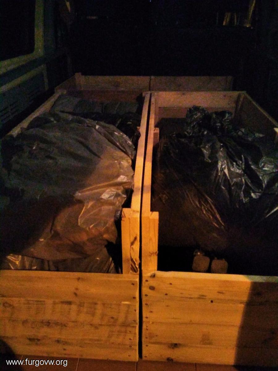

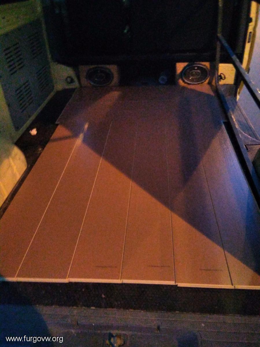

En estas, un colega nos trae unos restos de parqué que nos irán genial para el fondo de los cajones (pesarán menos), y para cubrir el suelo de la furgo: así solucionamos el tema del deslizamiento de los cajones, que nos tenía mosquead@s...
Con los cajones listos y el suelo forrado de parqué, probamos a ver qué tal.
Y para terminar por hoy, acomodamos parte de la carga: mochilas escolares donadas para los chavales de los campos.
Resumiendo: llevamos más de 100 mochilas para que puedan ir al cole en septiembre. El Gobierno griego está reubicando a l@s niños de los campos y dándoles plaza en centros escolares públicos. Se hizo un llamamiento y este es el resultado. ¡La gente es alucinante...! Levantas una piedra y salen decenas de solidari@s...
