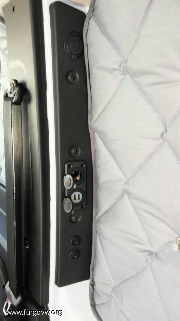

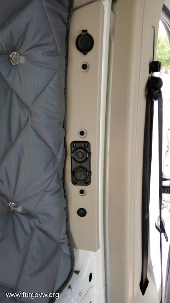

Yo las tengo iguales y las llevo con interruptor. Además, la luz que emiten me molesta para dormir y gracias a los interruptores mato dos pájaros de un tiro.

así lo llevo:
Enviado desde mi MI MAX mediante Tapatalk
Mi camperización JUMPER L1H1 http://www.furgovw.org/index.php?topic=310638.0
