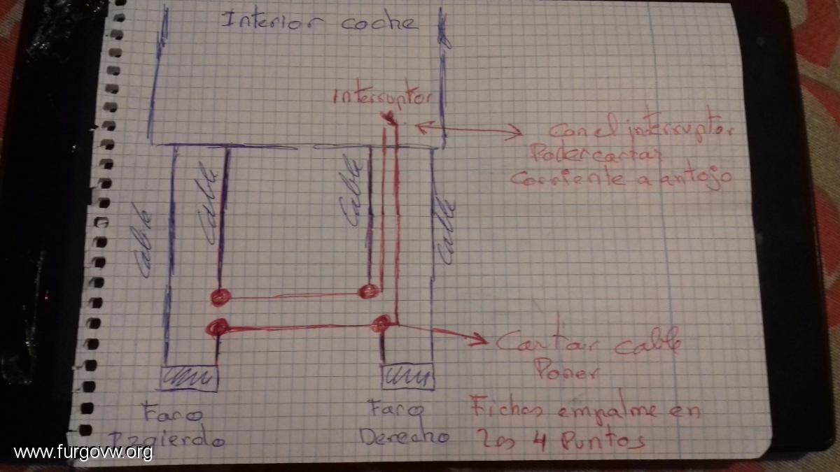

Soy muy malo en electrónica  y pregunto puedo cortar los dos cables azules poner 4 fichas de empalme y un interruptor para dar corriente a voluntad o hay otra forma mejor
Mando un plano

¡Hola alsurc4! No se la razón por la que quieres hacer esa modificación, lo que pones en el esquema se puede hacer siempre que los dos cables centrales tengan la misma polaridad, los dos sean positivos o los dos negativos, ademas si son los faros principales estos suelen ser de 55 W cada uno así que el interruptor tiene que ser capaz de aguantar casi 10 A, normalmente se utilizan relés para esa función.

Pero eso no es lo que hace, más o menos, el interruptor normal de los faros cuando los enciendes y los apagas a tu antojo???
