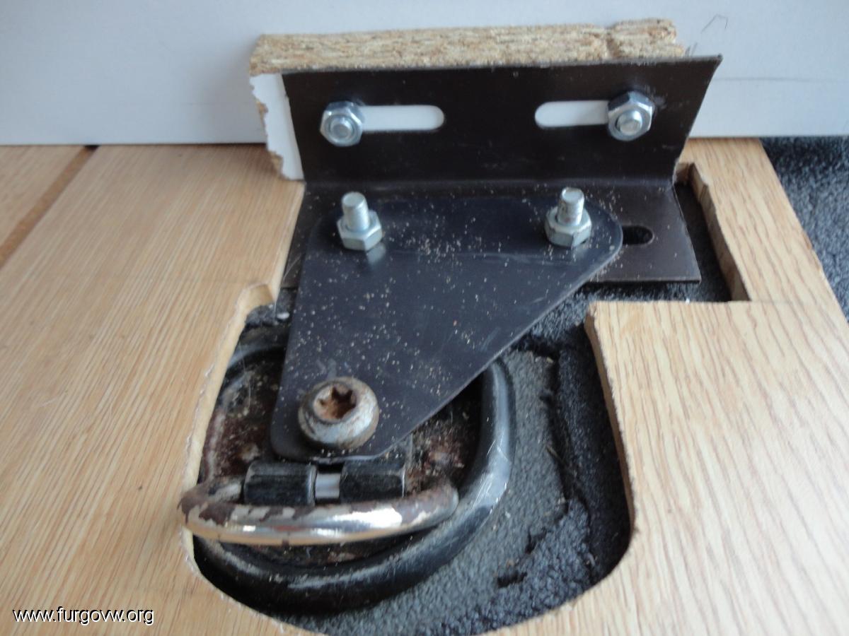

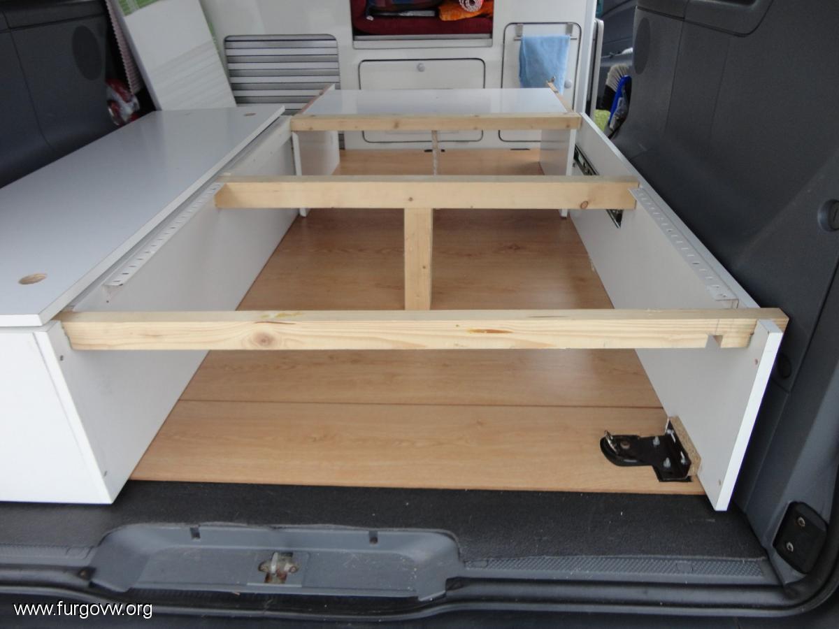

Mi camperizacion era esta porque entre semana la utilizaba para el negocio y luego la modificaba para ir de viaje ,tienes suficiente espacio para levantarte y no dar en el techo,inconveniente que al no llevarlo homologado y ser muy confiado, al pasar un año la ITV (llevaba 3 años pasandola asi)MODIFICACION NO AUTORIZADA  y a partir de hay un rosario de problemas que han hecho que monte otra vez el asiento y sacar y poner los muebles con cinchas de sujeccion ,la mia es mixta adaptable.

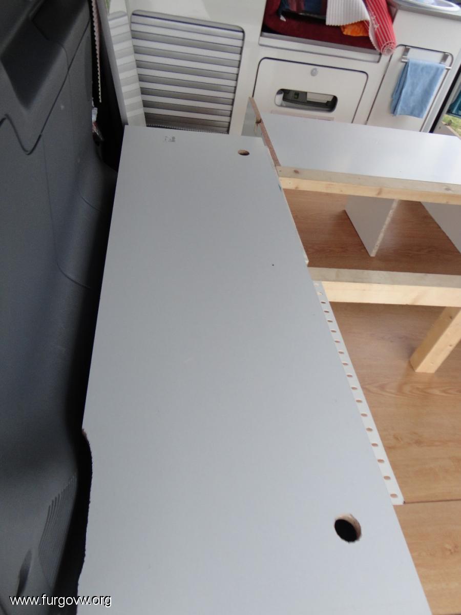

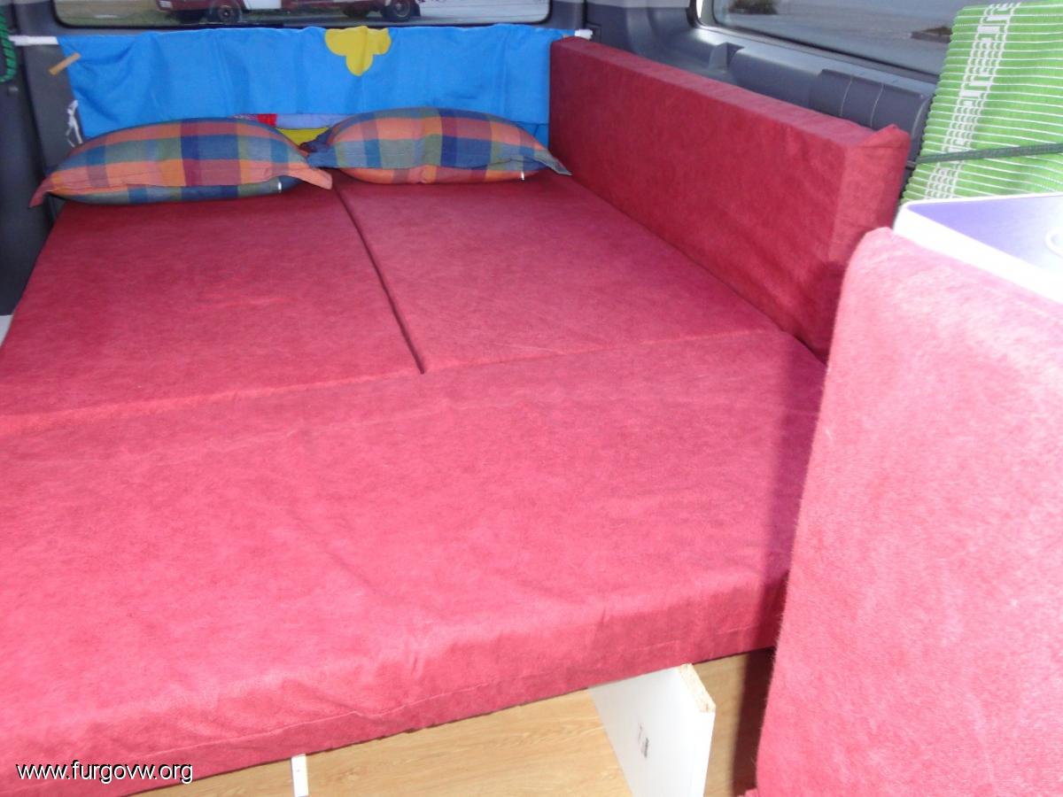

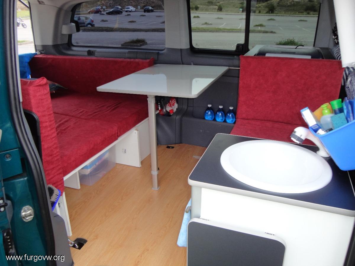

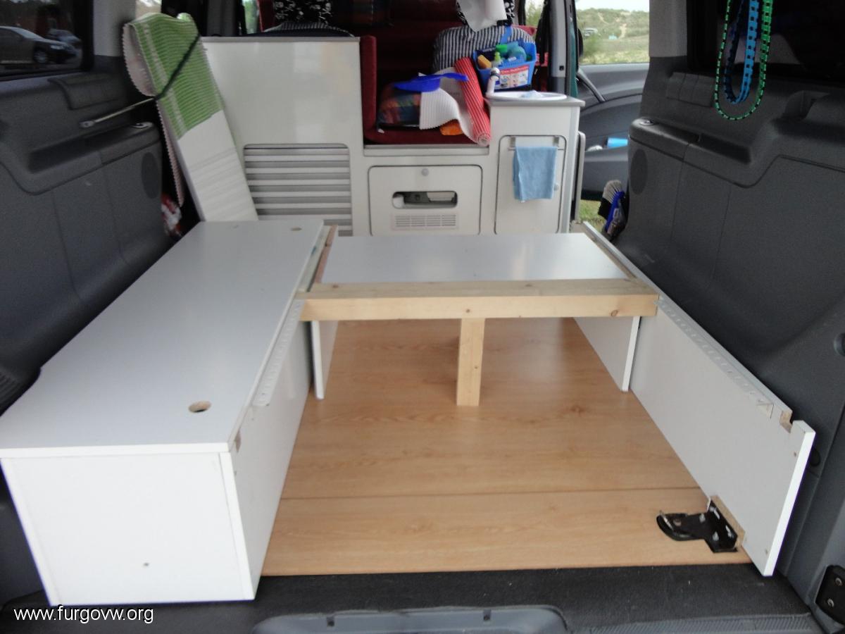

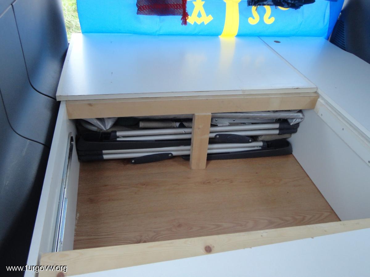

Hola!

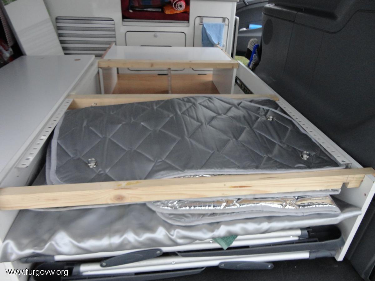

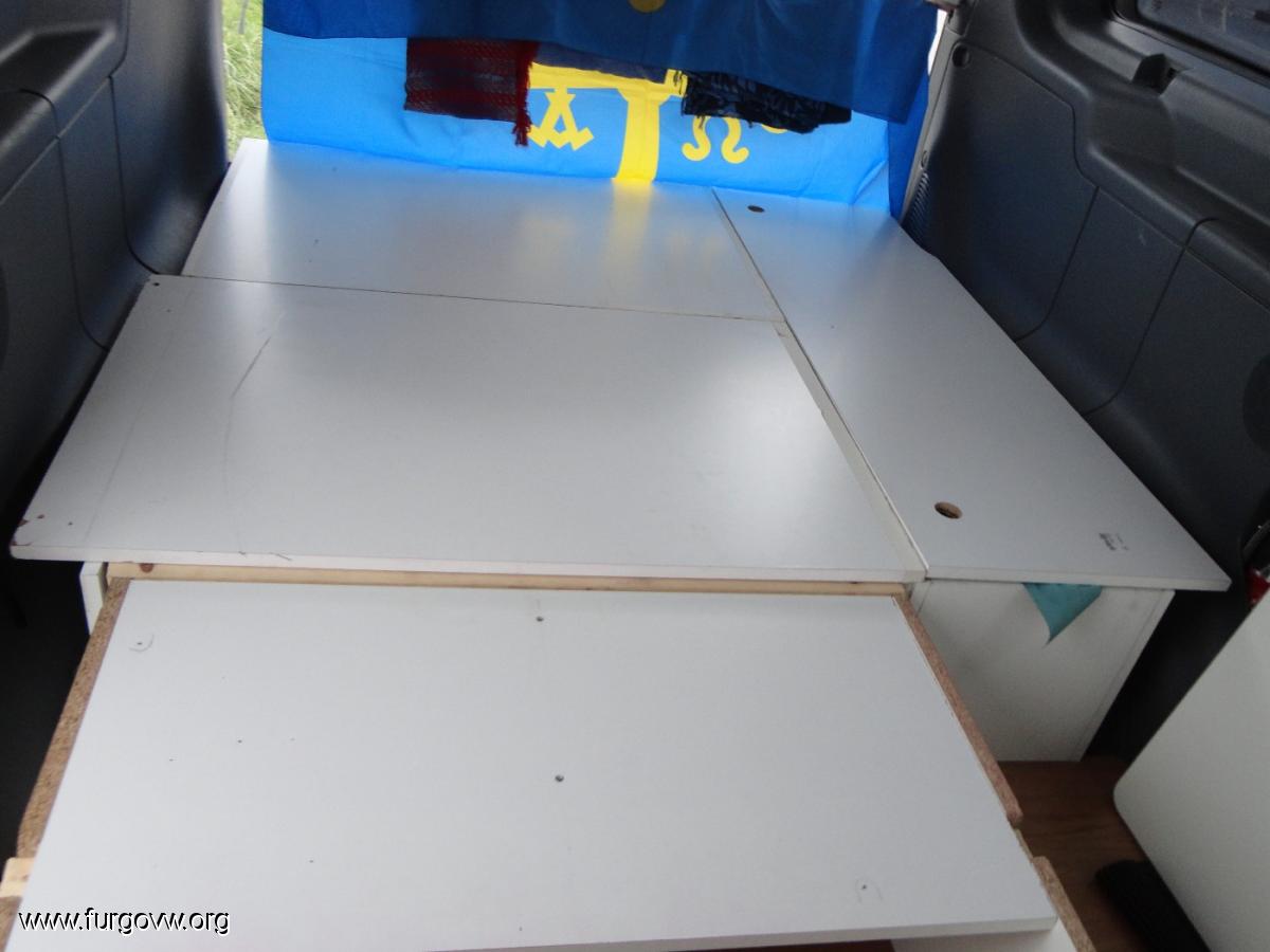

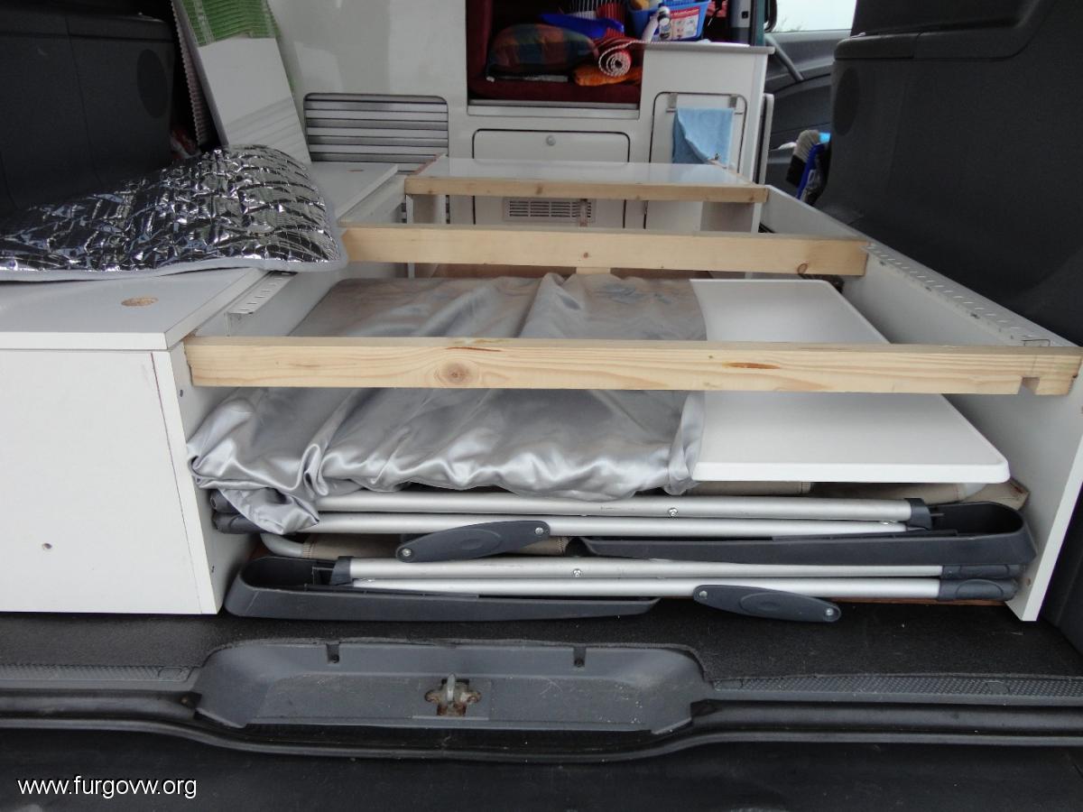

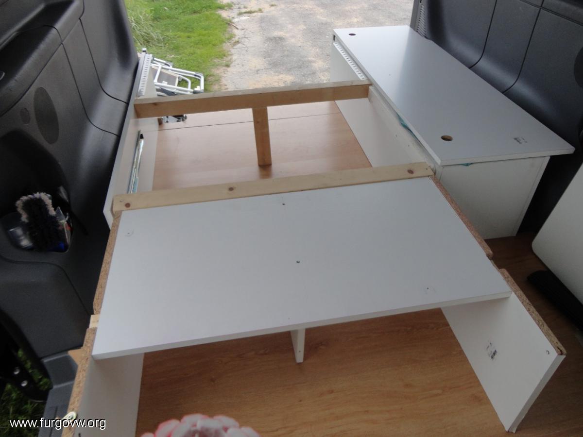

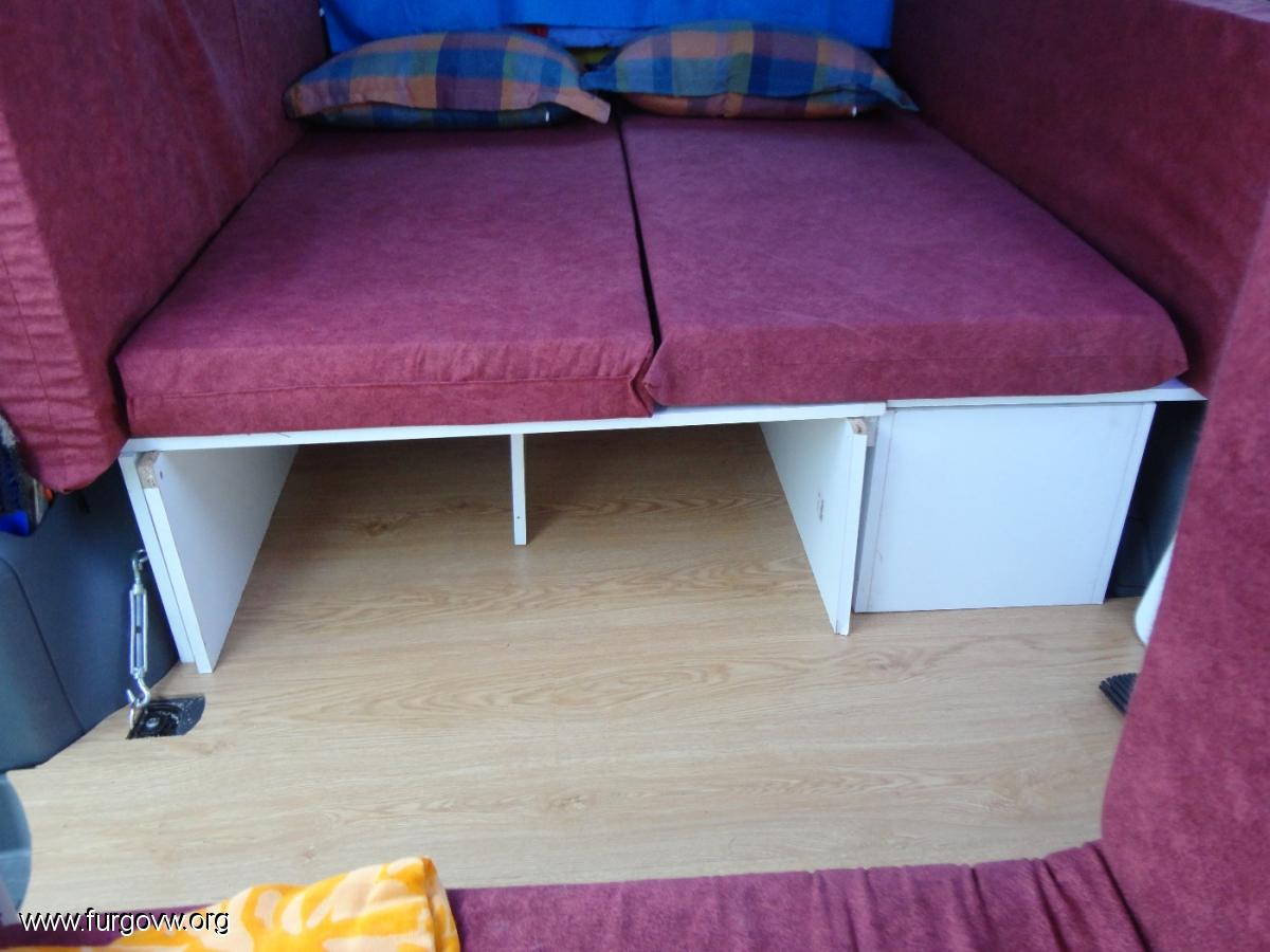

Estas fotos me han recordado a la mía. RamonLozano quizás mi distribución te interese, aunque la verdad no recuerdo hasta que punto subí fotos. Debería actualizar el hilo.
http://www.furgovw.org/index.php?topic=299298.0

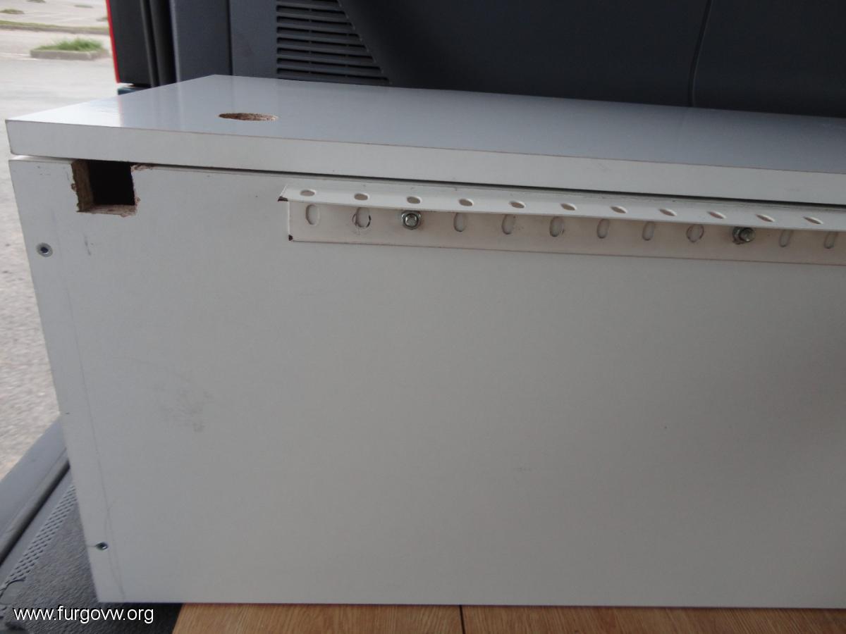

Hola, si quieres ver mi montaje de cama. Yo tengo esta estructura que es de un sofa cama (que me encontre al lado de un contenedor), le he soldado unas patas más altas, para poder meter la nevera y demás debajo.
Es muy práctica, puedes meter todo debajo y se hace la cama simplemente desplegando. Y la estructura se monta y se desmonta en segundos, para mi, lo más práctico con diferencia.
