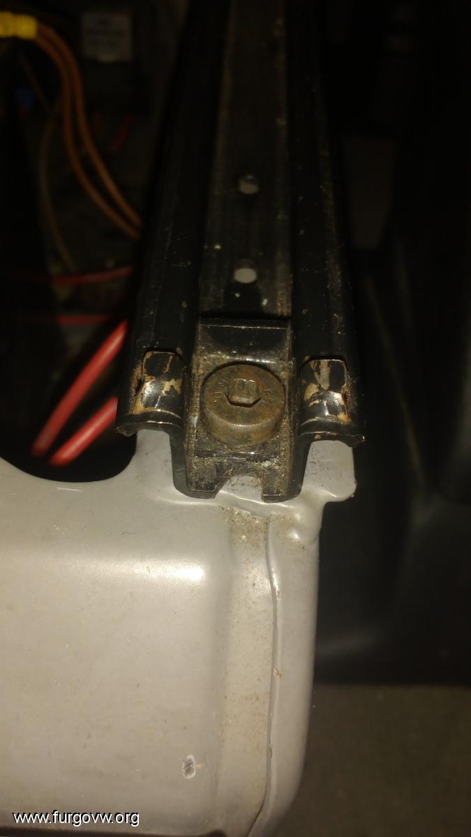

Quiero quitar los topes de los asientos delanteros de la Multivan del 97 y ponerle un sistema de topes mas sencillo para poder sacar el asiento y girarlo de forma mas sencilla.
Los topes van dentro se la guía,  sabéis si van soldados? He intentado hacer palanca con un destornillador y nada.
Pongo fotos.

Hola, yo tengo una igual y ya he desmontado varias veces los asientos. Soldados no van, igual está agarrotado u oxidado, quizás puedas echarle aceite o similar para intentar que afloje. Ten cuidado que no se machaque la cabeza de los tornillos.
Suerte!

Ahh, perdón, te refieres a las plaquitas... En mi caso estaban sueltas, no ejercían fuerza.
Pero tienes que desmontar el asiento para sacarlas, porque creo recordar que iban apretadas por el tornillo de la foto.

Los tornillos los he soltado y hecho palanca con un. Destornillador a la plaqueta y nada. Lo intentaré otra vez.
A ver si lo sustituyó por algo más practico
