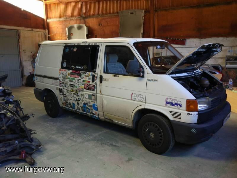

Os cuento una breve historia sobre mi nuevo aparato
Hace cosa de un mes, abrí mi facebook y me encontré con una foto de la furgoneta subida desde la cuenta de un amigo , en la que decía que había llegado su final y que se iba al desguace...
Le mandé un mensaje privado al momento y después de hablar todos los contras de la furgo.. me decanté por pagársela y contratar una grúa para que la trajera a mi casa.
Tardé una semana en tenerla delante , la compré sin verla más que por fotos y aunque no fue nada cara.. tiene miiiil cosas por reparar..

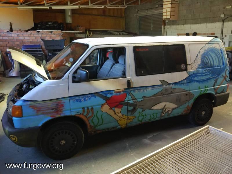

Mi idea es ir dejándola poco a poco de serie o pintarla de un color bonito, conseguir un interior caravelle y bueno.. lo que surja
Ahora mismo tengo en camino unos Bilstein que se los montaré cuando le toque...jejejje
Hoy por fin pude dedicarle tiempo y ya estuve desmontando algo...
Ya iré subiendo fotos de los avances!

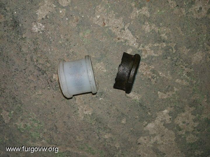

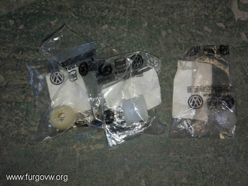

la culpa la tienen 12 euros de las 3 piezas de plástico blancas que van en el varillaje! la mas grande estaba totalmente destrozada
estuve 3 horas para montar las nuevas pero.. el resultado merece la pena, ahora es funcional del todo ya
pieza nueva vs pieza vieja

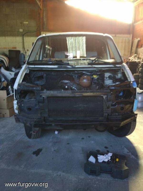

Estoy desmontando el motor de la furgo donante
Solté los dos tornillos que unen el amortiguador al chasis, los dos tornillos que unen la cuna al chasis ( un poco más hacia atrás que los del amortiguador), solté el soporte motor del lado de la caja pero no baja del todo.. tiene algún tornillo más????
Lo quiero sacar entero, con cuna direccion etc etc
Y la otra duda es.. la t4 donante tiene portón y la mia lleva dos puertas... como veis el tema de cortar soldar el tinglado?
Viable o no?

Hoy desmonté la puerta de corredera, puertas delanteras, aletas , todo el interior de la parte trasera....
Mucho trabajo tengo por delante pero con paciencia y ganas lo conseguiré.
Espero vuestros comentarios, que siempre ayudan!!
