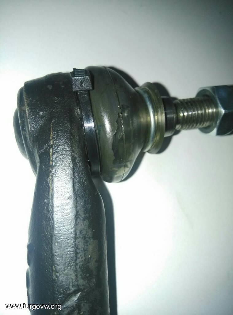

Hola, quería saber la medida cónica de la rótula de dirección de una t4 acv del 99.  En las páginas web que estoy mirando es un auténtico lío,  ya que la misma pieza varía de una página a otra en la medida cónica, que parece que es la clave de todo. Saludos.

Me mandaron la rótula con la medida cónica inferior,  y la que tenía puesta tenía roto el guardapolvo. Devolver a Alemania no me compensaba y me puse a investigar. Conclusión, le he quitado el guardapolvos y se lo he puesto a la mi rótula y  a correr.

POR ESO MIRAR SIEMPRE LOS GUARDAPOLVOS Y NO FORZAR..
lobochulazo
Pues si, en mi caso la rótula estaba bien, pero con la  goma rota.
Enviado desde mi MI 2S mediante Tapatalk
fraski
yo nunca e comprendido por que no venden esos guardapolvos sueltos, la mayoria de las veces se cambia la rotula entera y solo esta jodido el guardapolvos, y luego ahi que alinear la direccion, en cambio si cambiamos el guardapolvo sin quitar la rotula, no ai que hacer nada.
