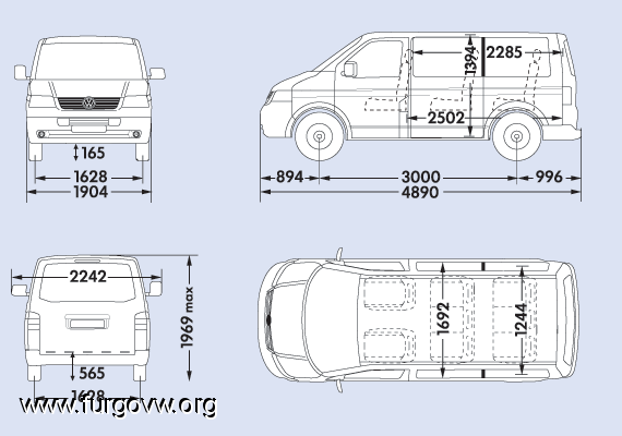

Lo primero que estoy definiendo es el exterior del concepto, por lo tanto necesito unas medidas exteriores. Las medidas generales que he encontrado son las siguientes: 4890 de largo, 3000 de distancia entre ejes, 1959 de altura, y 1904 de ancho.
Si alguien me pudiera confirmar que son las correctas se lo agradecería, ya que he encontrado alguna página en las que no vienen esas medidas.

Estás en lo cierto en cuanto a las medidas.

Gracias por confirmarme las medidas y por la info del techo! No me parece una mala solución esa de que se doblen las paredes. Es un buen comienzo, todavía hay que darle muchas vueltas pero bueno, palante! A ver no me puedo centrar solo en el techo, el proyecto es hacer una furgoneta, interior y exterior, eso lo voy a hacer. Luego dentro de la misma pues eso, incorporar innovaciones de ese tipo e innovar en la imagen tambien, despues en el interior más de lo mismo. Cuando empiece con el interior seguro que tendré un montón de dudas sobre medidas interiores. Yo os retransmitiré por aquí lo que pueda. Lo prometo. Por ahora ando bocetando exteriores, poco a poco...
