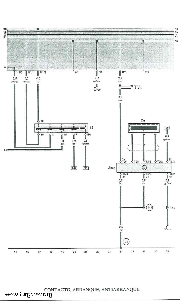

te he enviado un enlace con el manual, pero si pones fotos podemos ir resolviendo  ;)

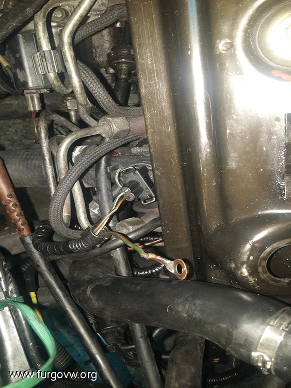

en el manual no sale el cableado del motor, así que sigue tal y como lo deje conectado. tengo dudas con este en concreto no se si esta bien
http://www.furgovw.org/galeria/fotos/prim17/20160901_2009030.jpg

ese cable de la foto tienes que atornillarlo a masa(al motor o a la culata)... al tornillo que sujeta la salida donde está alojado el sensor que sale en la misma foto por ejemplo

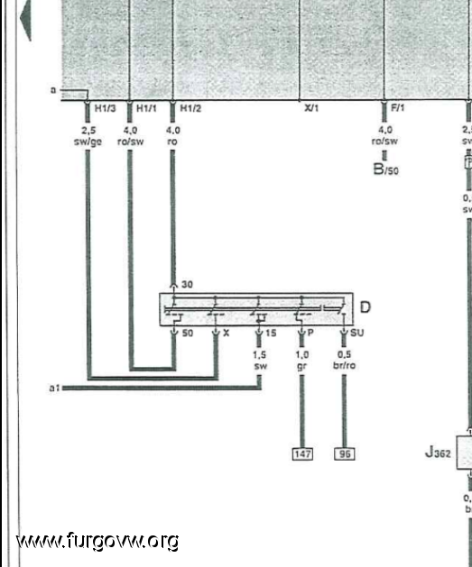

en el manual tienes las conexiones de la llave(D) y el antiarranque(D2) ... pagina 54
puedes ir subiendo mas fotos del cableado y a ver si podemos ir resolviendo
