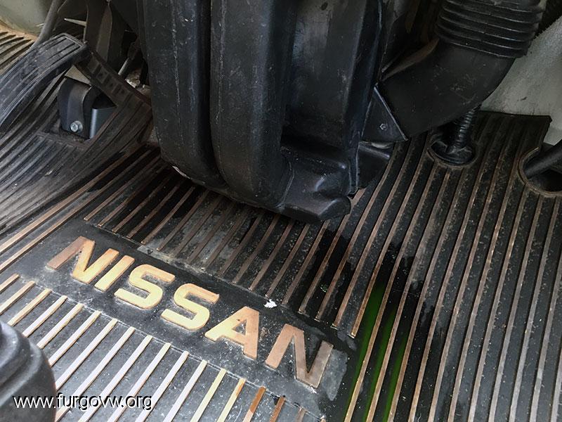

A mi no me subía el pedal porque tenía el soporte roto, echarle un ojo que es relativamente fácil de ver. A la derecha el roto:

A mi también se me rompió el soporte del pedal.
Es más, sospecho que la fatidica rotura del cojinete se debe al soporte roto, me explico, tras la segunda rotura al recoger la furgo también noté menos recorrido, purgue... hasta que descubrí el soporte roto. Creo que puede ser que al romperse el soporte el embrague se quede medio pisado es decir el cojinete tocando el plato sin llegar a hacer la fuerza desembragar, este se caliente y por ello casque.
