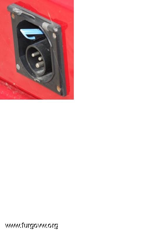

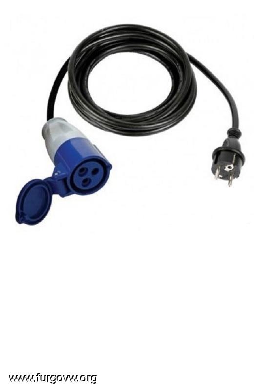

Al grano, me he comprado un cable schuko hembra para enchufar mi T4 California a la toma de corriente pero resulta que no lo puedo hacer ya que la tapa que lleva el propio cable impide que entre en el macho. Os pongo fotos de ambos para que lo veáis.
La pregunta es, ¿donde encuentro un cable sin tapa?. He buscado y no lo encuentro, todos llevan la tapita de las narices. He pensado en quitar la trapa y listo pero no sé. Si alguno me puede iluminar sería de agradecer.

Esa tapa tiene que entrar, su función es quedarse enganchada al final y proteger la instalación, con la punta azul que ves en la foto, lo liberas, es más un poco de maña que otra cosa, a veces de no usarse parece que entra forzado pero esta bien así, yo llevo la misma...

La tapa del cable hembra toca con la chapa y no hay manera... Si pudieras ponerme una foto de la tuya enchufada igual me aclaro.

La tapa va hacia la parte de arriba...mete primero la tapa y luego ya enchufa sin problema¡¡

Efectivamente, era eso. Novato que es uno. Cuando he visto el vídeo he pensado: "seré gili*****!". Muchas gracias por la ayuda. .palmas

asimismo para desenchufarte tienes que apretar esa patilla fija de color azul y tirar a la vez que desconectas el enchufe cee de la furgo.
