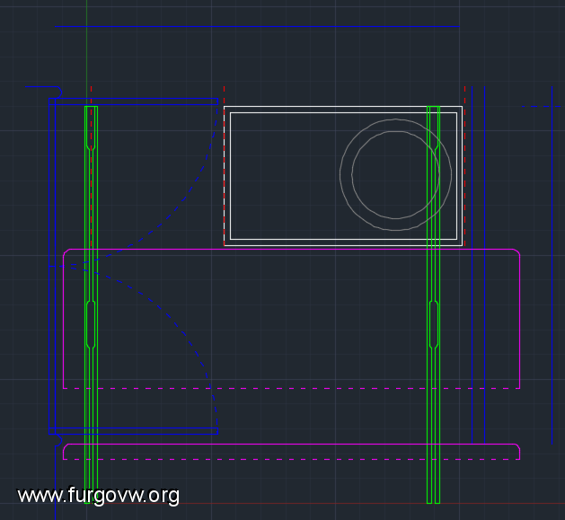

Estoy con el proyecto de un cajón a instalar en la zona del habitáculo de la furgo, que pueda utilizarse de asiento, de sitio para guardar cosas, y que tenga un fogón que pueda sacarse al exterior mediante unas guías telescópicas.
He hecho el estudio de dónde debería ir y no veo que me sea posible fijarlo a las guías de del asiento trasero, con lo que debería ver la forma de fijarlo al suelo de la furgo, de una forma fiable y de forma que pudiese poner y quitar el cajón en caso de necesidad (ITV, por ejemplo)
Alguien ha realizado algo parecido y me puede orientar acerco de cómo puedo fijar el cajón al suelo de una forma fiable, sencilla y discreta ? Dónde hay un elemento de la estructura de la furgo don de pueda realizar el anclaje de forma segura ?
Adjunto por si sirve  de algo un esquema que he hecho de la posición y medidas del cajón en relación a la posición de las guías del asiento, la posición del asiento en modo asiento o cama y los límites de la furgo.
Muchas gracias

Lo que interesaría saber es cómo fijar cosas FUERA de las guías ya que por la posición en las que estas se encuentran respecto a lo que quiero fijar, no creo que me valgan....
