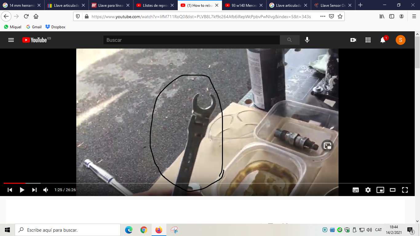

Estoy buscando por internet (amazon, ebay) una llave articulada de 16mm, pero no la encuentro. Alguien sabe el nombre exacto de esta llave para hacer más facil la busqueda? Adjunto foto. gracias.

Estoy buscando por internet (amazon, ebay) una llave articulada de 16mm, pero no la encuentro. Alguien sabe el nombre exacto de esta llave para hacer más facil la busqueda? Adjunto foto. gracias. En internet encuentro la misma fija, pero no articulada.
manuel-pul
Febrero 15, 2021, 15:10:04 pm #3 Ultima modificación: Febrero 15, 2021, 15:35:15 pm por manuel-pul
Eso es una llave de racores,nunca la había visto articulada,igual en alguna tienda de suministros industriales la encuentras,que suelen tener bastante herramienta.

Respecto al segundo comentario, pues en el video  , min 1,23seg, la llave es de 14mm, no sé porque dije 16mm. Ahora bien, el tio del video esta trabajando en un motor mercedes viejo tambien, però claro, puede no ser mismo motor, lo más probable. Però yo pense que quiza esta pieza es del mismo diametro, que se yo.

Hola. El tío del vídeo es inglés y la herramienta que usa es en pulgadas, la llave que necesitas para desmontar el inyector, una vez fui del vehículo es una 27, yo concretamente uso una de estrella acordada. Para sacar los inyectores del motor necesitas una llave de vaso de 27 para inyectores, es una llave de vaso más larga.
La presión se regula con arandelas calibradas, en el vídeo se ven en unas bolsitas, cada 0,05mm aumentas 5bar la presión de inyección. La presión de inyección de tus inyectores está entre 130 y 150bar. Algunos Bosch lo llevan troquelado en el cuerpo del inyector.

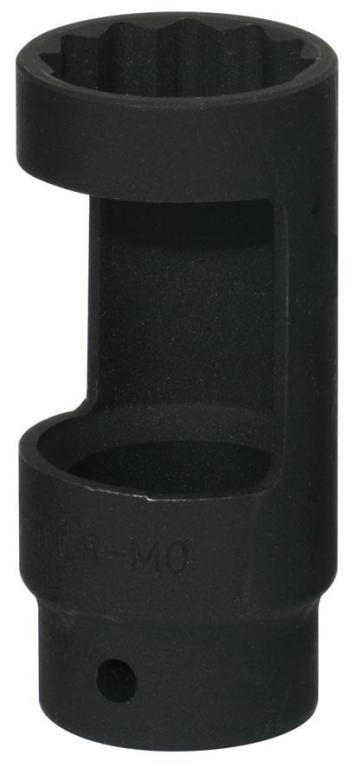

Gracias por la respuesta Alicantino. Si, es un vaso 27 largo. Yo busque el vaso que adjunto en la foto. Segun el manual OM616963 II (no se que significa el II), mi motor es 616963 10060757 (no se si el mio es I o II, quiza el I me este diciendo es I, lo preguntaré a MErcedes) y en dicho manual pone la pression inyector es 115 + 8 bares, que no se si significa que puede llegar la pression màx hasta 123 bares. La mínima pression pone 100 bares.
Otra duda es sobre las arandelas que van dentro el portainyector, si tienen que ser especialies y por tanto adquirirlas mejor en Mercedes o bien en qualquier ferreteria. No són de cobre.
La verdad es que esto de regular los inyectores es cosa seria ya que se podria dañar el o los cilindros. Me metí en aprender como hacerlo pero es arriegado. Probablemente una vez termine de aclarar mis dudas y pueda calibrarlos, los entregaré a algun especialista para que me assegure funcionan correctamente. Sino, nunca voy a aprender

..me olvide poner la foto del vaso
