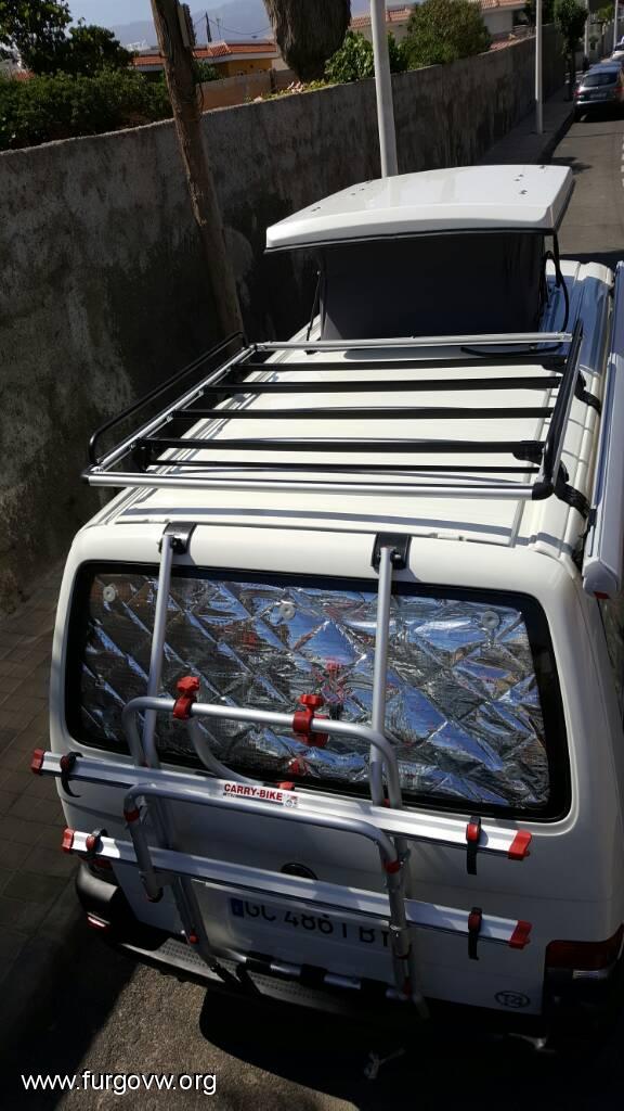

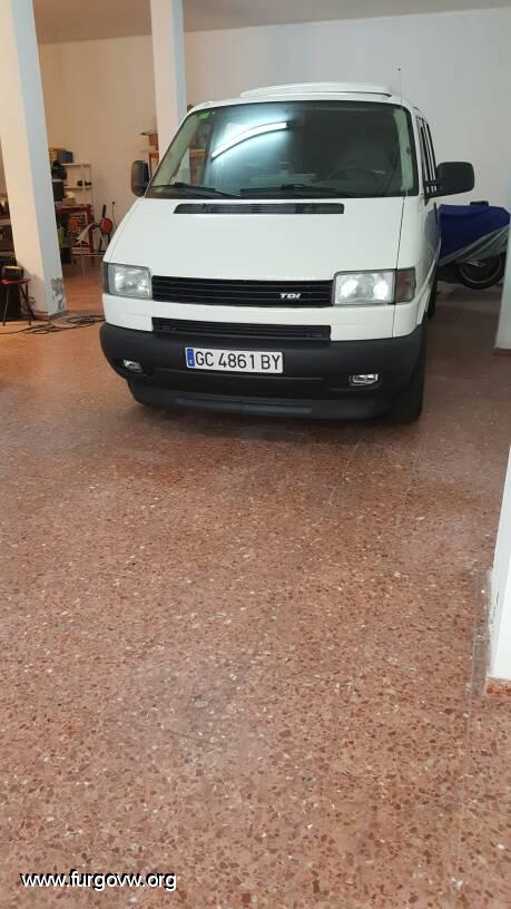

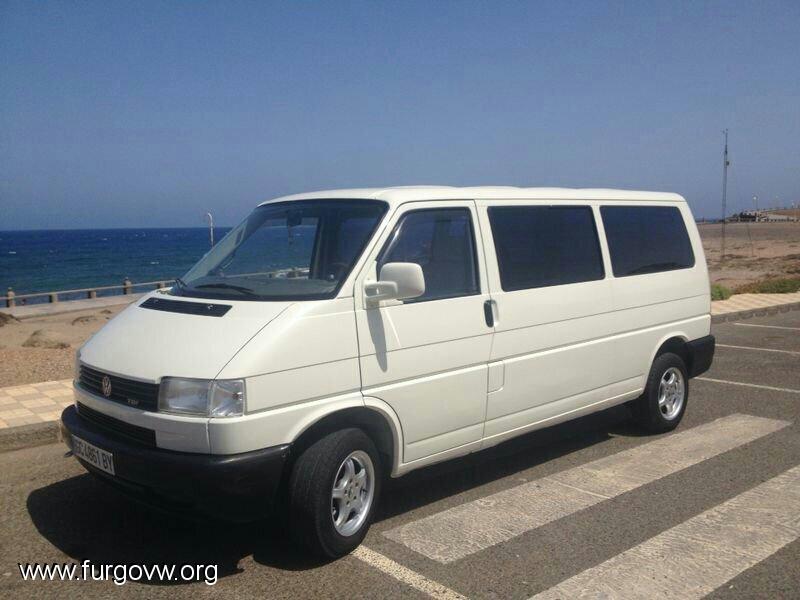

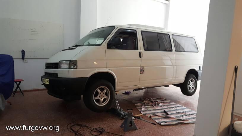

Buenas a tod@s voy a ir poniendo por aqui las fotos y los pasos que voy realizando en mi furgoneta para llevar un seguimiento de todo el proceso os pongo unas fotillos de cuando la compre el proceso de vaciado y el proceso de cambio de suelo fijacion de estructura OKB cambio de asiento doble delantero a uno simple pingado de suelo

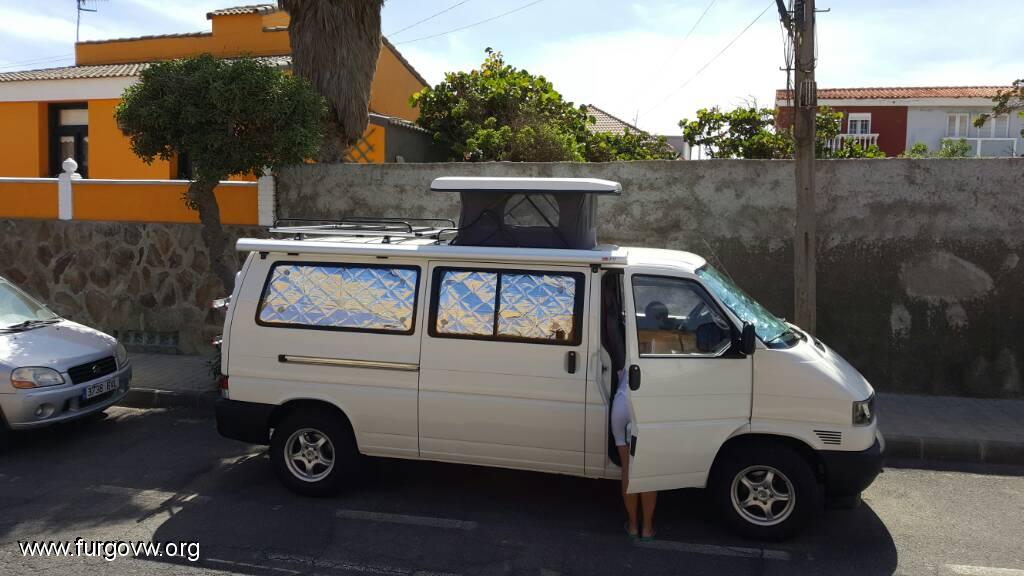

Seguimos y le toco a la venta.
Pusimos una ventana Baiecar de 800x400
Primero marcamos bien que dio su trabajo ya que hacerlo uno solo ...
Tubimos que cortar la chapa que tenia por dentro ya que al ser ambulancia tenia doble chapa
Aora tendremos que inventar oara pober en el medio entre la ventana y el marco interior ya que al ser ancho no cubre queda un hueco de unos 6 o 7 cm

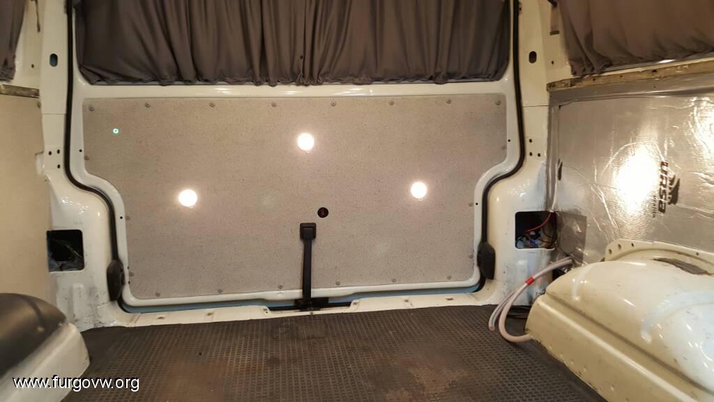

Colocación de aislante térmico y acustico en suelo de furgo echo con tripomant autoadhesivo

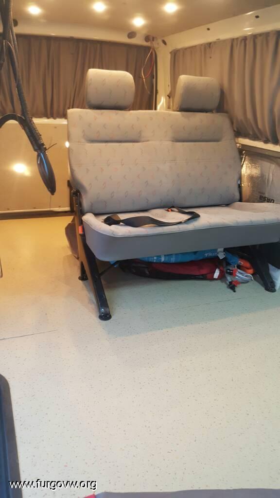

Seguimos con la camperizacion turno la colocación del suelo vinílico y acontinuacion de los muebles fabricados todos en tablero contrachapado abedul de 15
