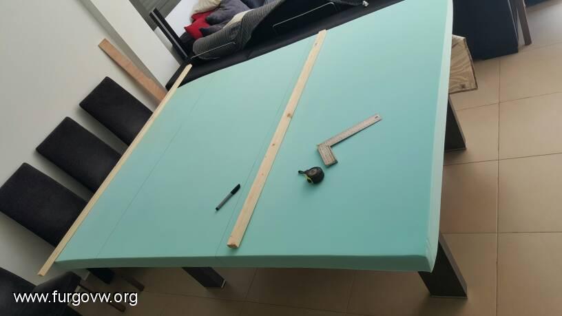

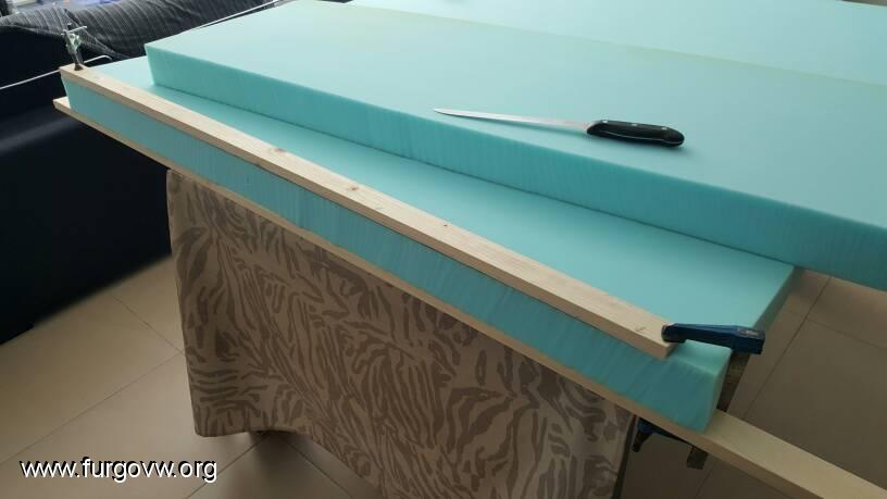

buendia9149
Dicen que una imagen vale más que mil palabras.
buendia9149
Yo lo llevo en tres trozos. Se queda en 70+70+50 y me queda una cama de 140 x 190 en una Viano.
