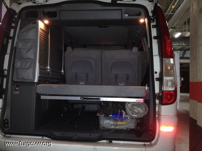

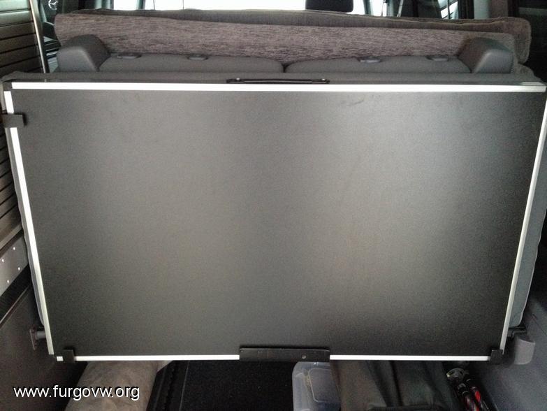

Se trata de llevar la mesa de camping de 100x60 bajo la bandeja extensión de cama, una mesa de 4cm de grosor lo que solamente nos eliminara esos cm de área de carga y nos permitirá igualmente levantar la bandeja.

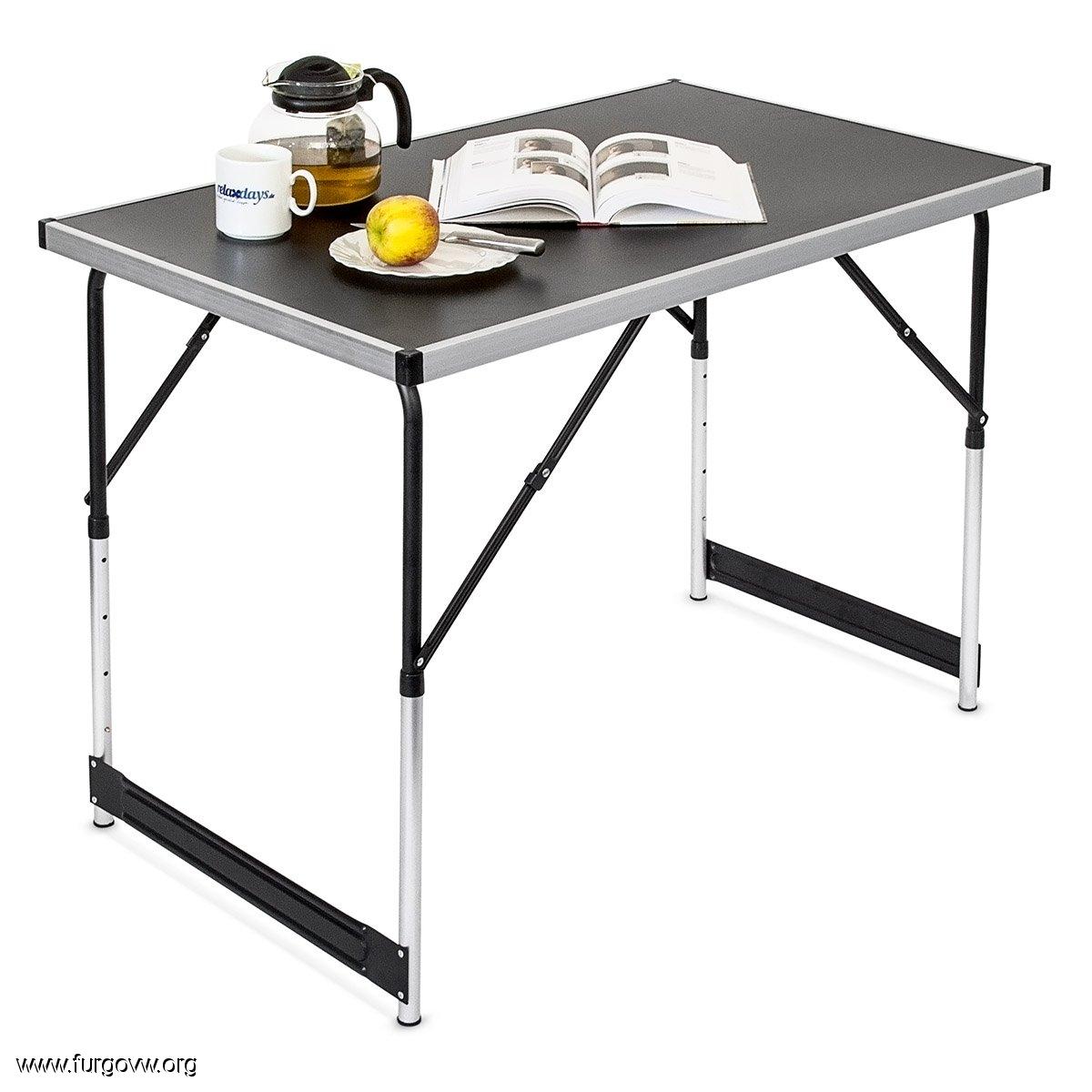

La mesa, lo principal, es un modelo comprado en Amazon, fue este el elegido porque eran las medidas que mas se ajustaban a la bandeja(medida de la mesa 100cmx60cm), por su poco grosor, porque esconde las patas sin aumentar grosor y porque una vez desplegada se puede regular de forma fácil las patas en altura a varias posiciones, además de su asa de transporte y poco peso el precio esta bastante bien, igual peca un poco de falta de rigidez pero en general la mesa cumple a la perfección.
La compramos en Amazon a este vendedor por 40€:
http://www.amazon.es/gp/product/B008K0WJQU?psc=1&redirect=true&ref_=oh_aui_detailpage_o02_s00
Envió desde Alemania bastante rápido y sin problema.

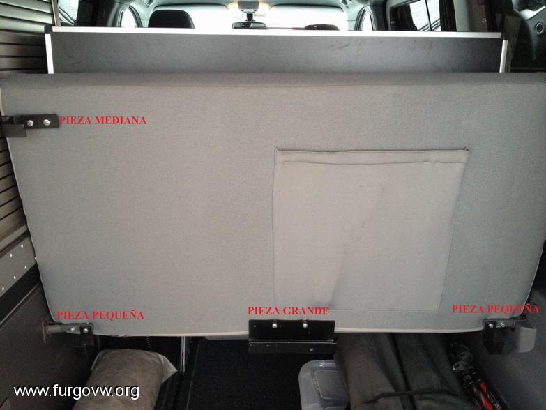

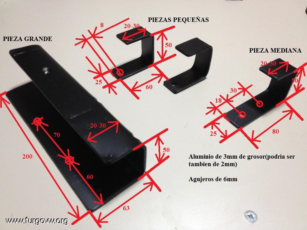

Las escuadras o sujeciones están realizadas con aluminio de 3mm de espesor aunque bien podrían ser también de 2mm tranquilamente, y así mejor para darles la doblez, luego han sido pintadas de negro.
Son 4 escuadras, 1 pieza grande, 1 mediana y 2 pequeñas, y van colocadas con los mismos tornillos en los soportes o piezas metálicas que trae la furgo en la  bandeja
Os dejo las medidas:
Los agujeros son de 6mm, la pieza grande lleva 2 agujeros, la mediana otros 2 agujeros y las pequeñas solamente 1.
Una vez fabricadas vuestras escuadras las podéis pintar de negro, colocarlas y para proteger la mesa de rayones innecesarios con las cabezas de los tornillos podéis comprar la típica planchita de fieltro en el chino que se usa para las patas de las banquetas, lo pegáis por todo el interior de la escuadra y así además deslizara mucho mejor sin daño alguno para la mesa.
Y el ultimo detalle, como veis, no lleva escuadra en el lado derecho donde la bandeja se ancla sucediendo que de ese lado la mesa se caiga algo y se separe de la bandeja, nosotros como llevamos ahí una caja con sillas plegables de camping y la ducha interior de Thaiss no se nos cae pero un truco fácil es atornillarle en el canto de la mesa un pequeño tornillito y de este al anclaje una simple goma y solucionado.
Y ya esta, ya tenéis la mesa exterior de camping bien generosa de medidas para vuestra Viano MP
que además os permitirá continuar levantado la bandeja sin problema.

Buen brico Furgoxo. Esa mesa parece que encaja perfecta en ese sitio.
Lastima que los que llevamos el poti ahi atras necesitamos toda la altura del maletero...

Una pregunta en mi ignorancia con pones los tornillos ???
un saludo y gran brico
Furgoxo
Los tornillos son los mismos que traen las piezas de la estructura de la extensión de cama de la furgo, le haces los agujeros a las escuadras y con los mismos tornillos los amarras, no tiene mas secreto.

Pedazo de brico con el plano y todo el lunes me pongo a ello .ereselmejor
