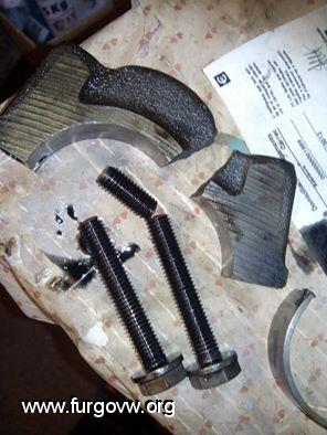

Hola! Pues se a roto una bancada de cigueñal, la del lado de distribución, entre pistón n1 y bloque. El motor es el 1.9TD ABL. La causa? también lo pregunto yo, no e sufrido ningun calenton ni nada, hace mucho tiempo empezo un rudio metalico, el cual no encontramos, hice culata, taques, valvulas, comprobación de pistones, aros y estanqueidad, cojinetes de biela nuevos, buen calado de ditribución.. El ruido mejoro mucho, pero no estava del todo contento.. Pues hoy roto. Es posible que ya viniera fisurado hasta que rompio? Culpa de cojinetes de bancada?
AHORA QUE, recitificar cigueñal, cojinetes y tornillos nuevos y a correr? o hay más detrás? posibles daños?

Pues estás en el momento de plantearte otra cosa. Porque yo eso no lo rectificaba, nunca sabes si el alojamiento en el bloque está tocado y al final vuelve a cascar. Ahora tienes prisa por poner la furgo en marcha. Pues ya que piensas rectificar, pilla un bloque de un 1.9 y repasa ese.
Otra opción es buscarte un siniestro de un tdi 90cv (1z/ahu) completo y hacerte el transplante usando tu carter, chupona y soportes..... y el resto de coche lo vendes por piezas.

Pues al final e pillado un bloque y cigueñal, ya estoy desmontando el actual, y parece que culata y pistones no tienen ningun daño.. Aún nos salvaremos, pero como decís,cambio el bloque :roll:. Saludos y gracias!
