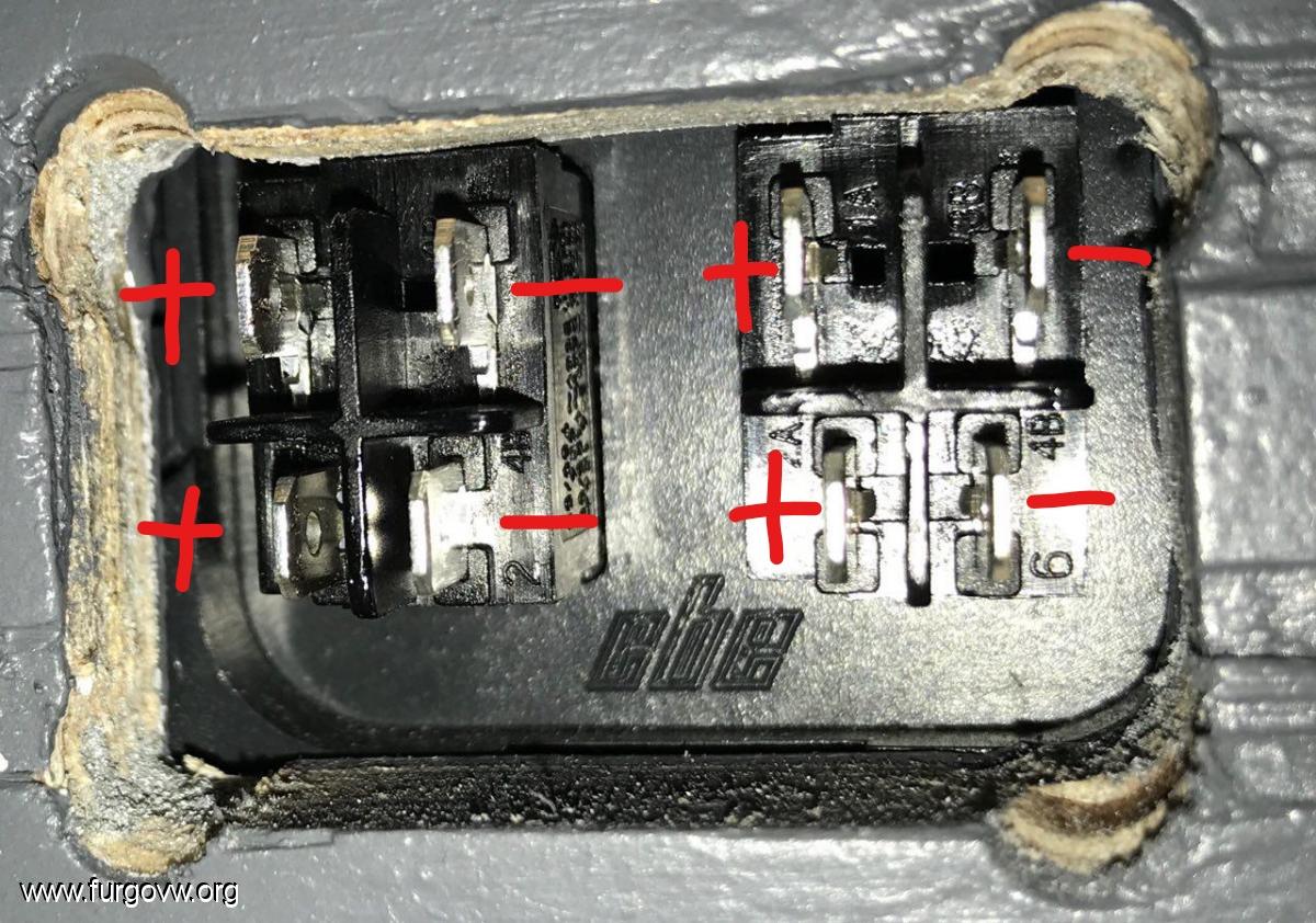

Hola,
yo lo tengo en mi furgo. Tienes que emparejar dos negativos y dos positivos en sentido vertical por cada uno de los interruptores. Te pongo imagen abajo,
saludos  ;)

Mil gracias!!  .ereselmejor .ereselmejor
En cuanto pueda lo monto así, que me queda muy poco para finalizar el mueble.
