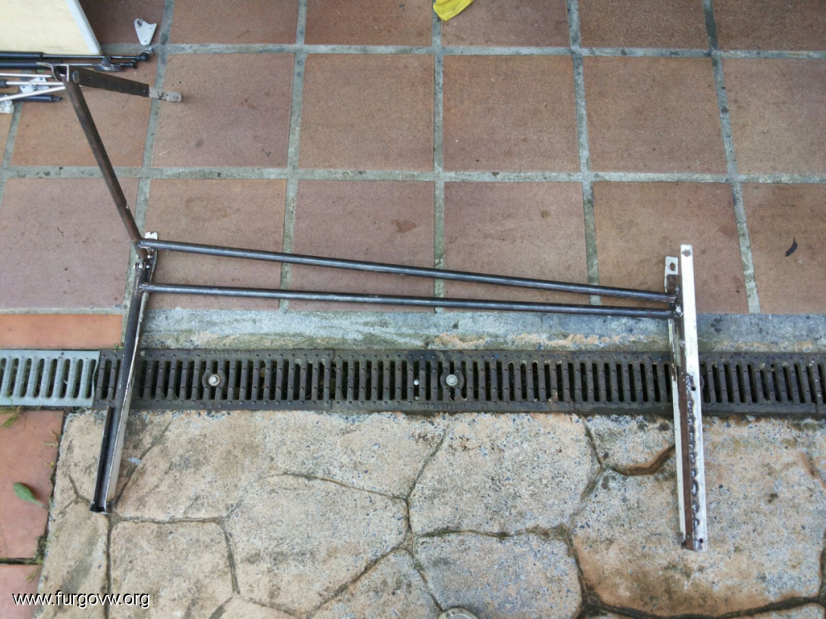

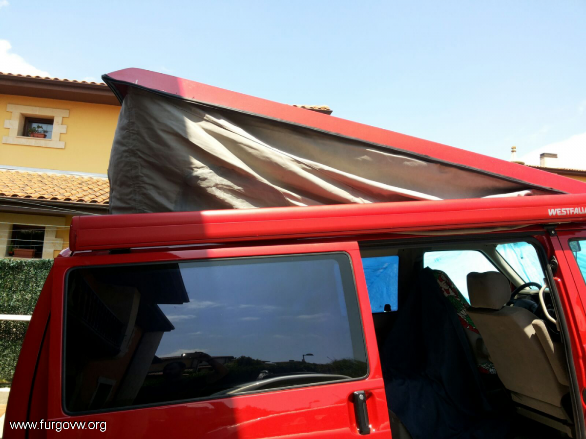

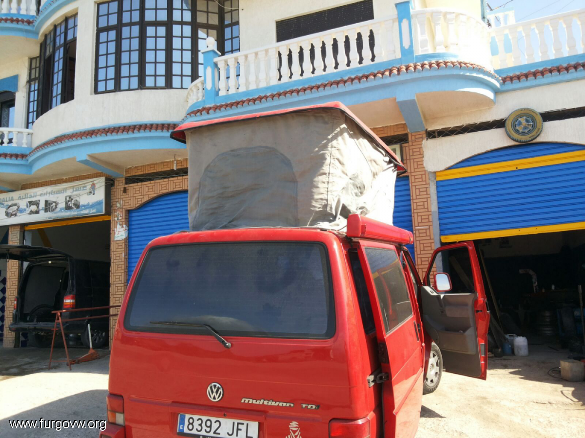

Hola a todos.

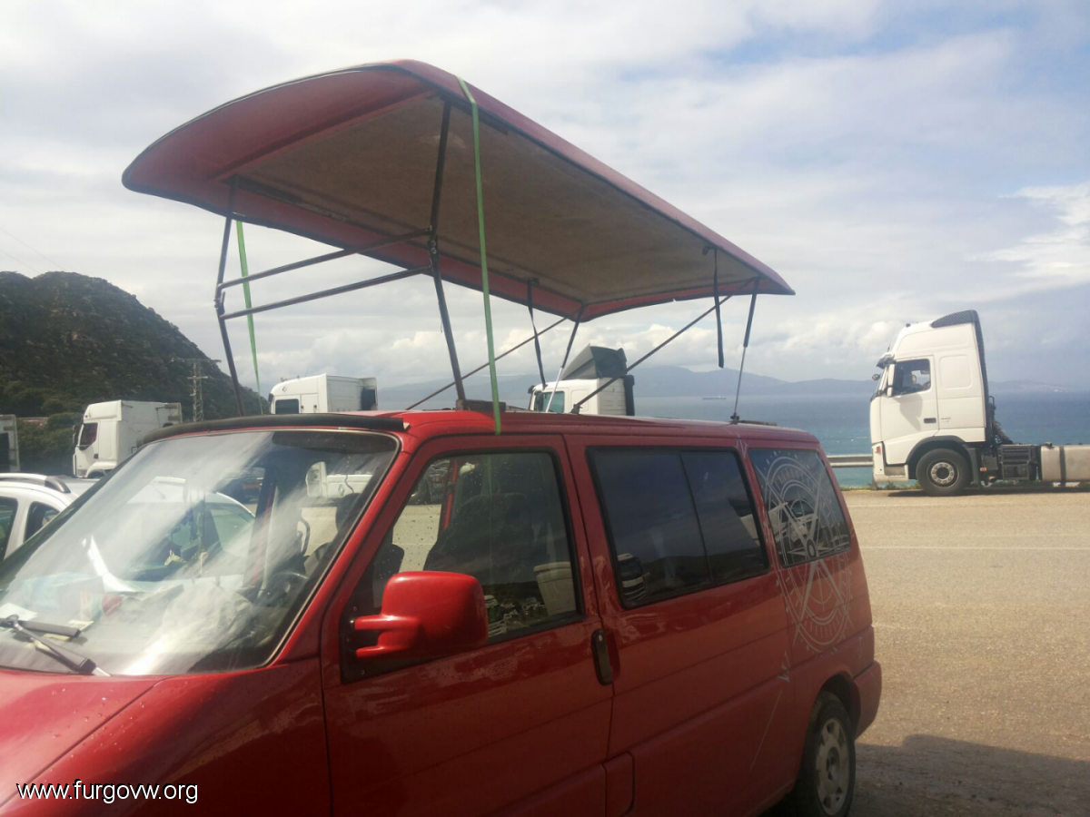

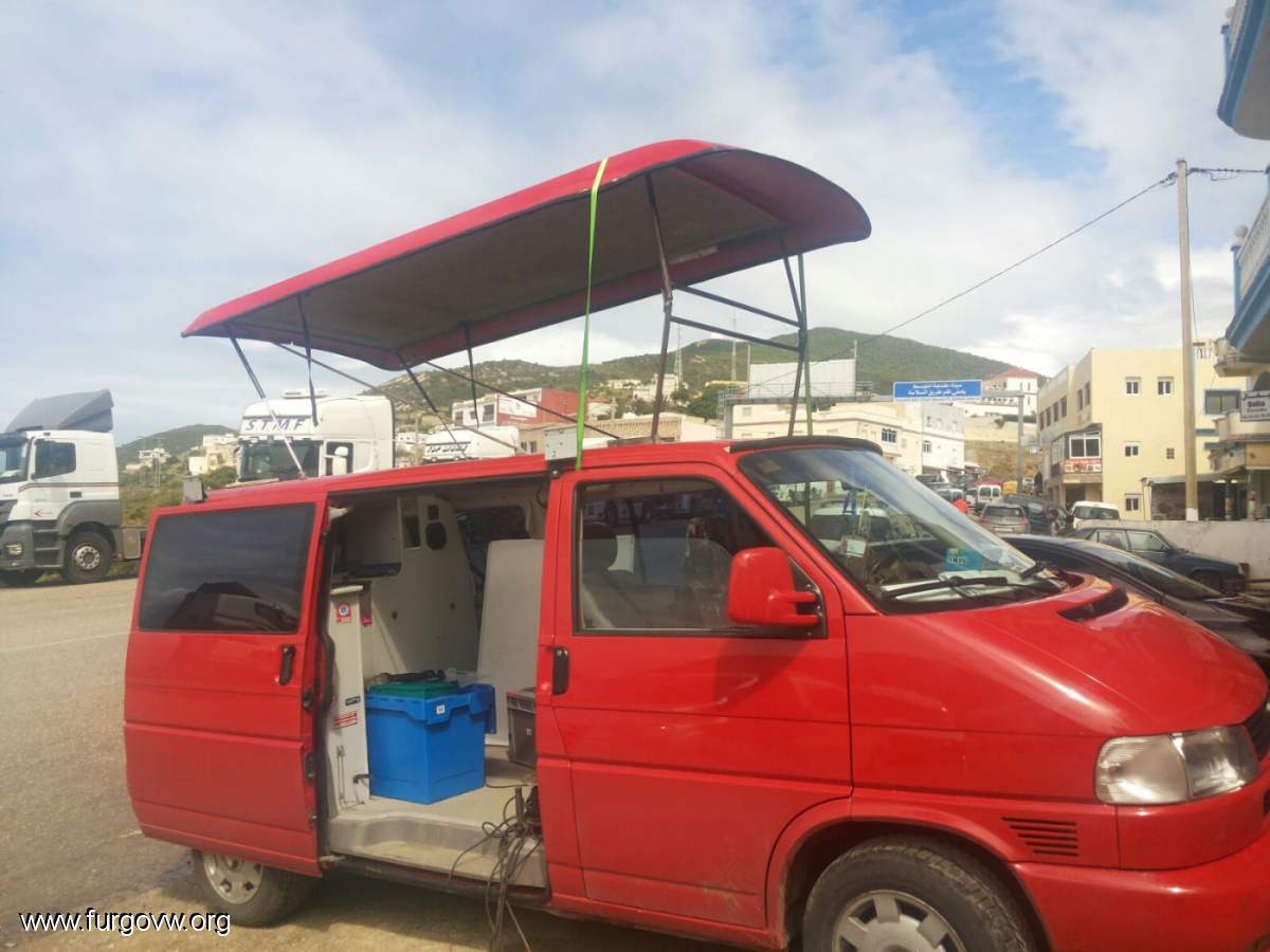

He conseguido subir el techo de la volkswagen de forma horizontal. 1 metro de altura alante y atras.
Me he decidido cambiarlo ya q mido 187 y no estaba agusto con la anterior configuracion.
No ha sido facil pero si barato.
Precio tubos. 30 euros
Electrodos.       5 euros.
Tornilleria.        10 euros
tela y confeccion techo. 65 euroa aun por terminar.
Abria poco mas el techo desde atra.

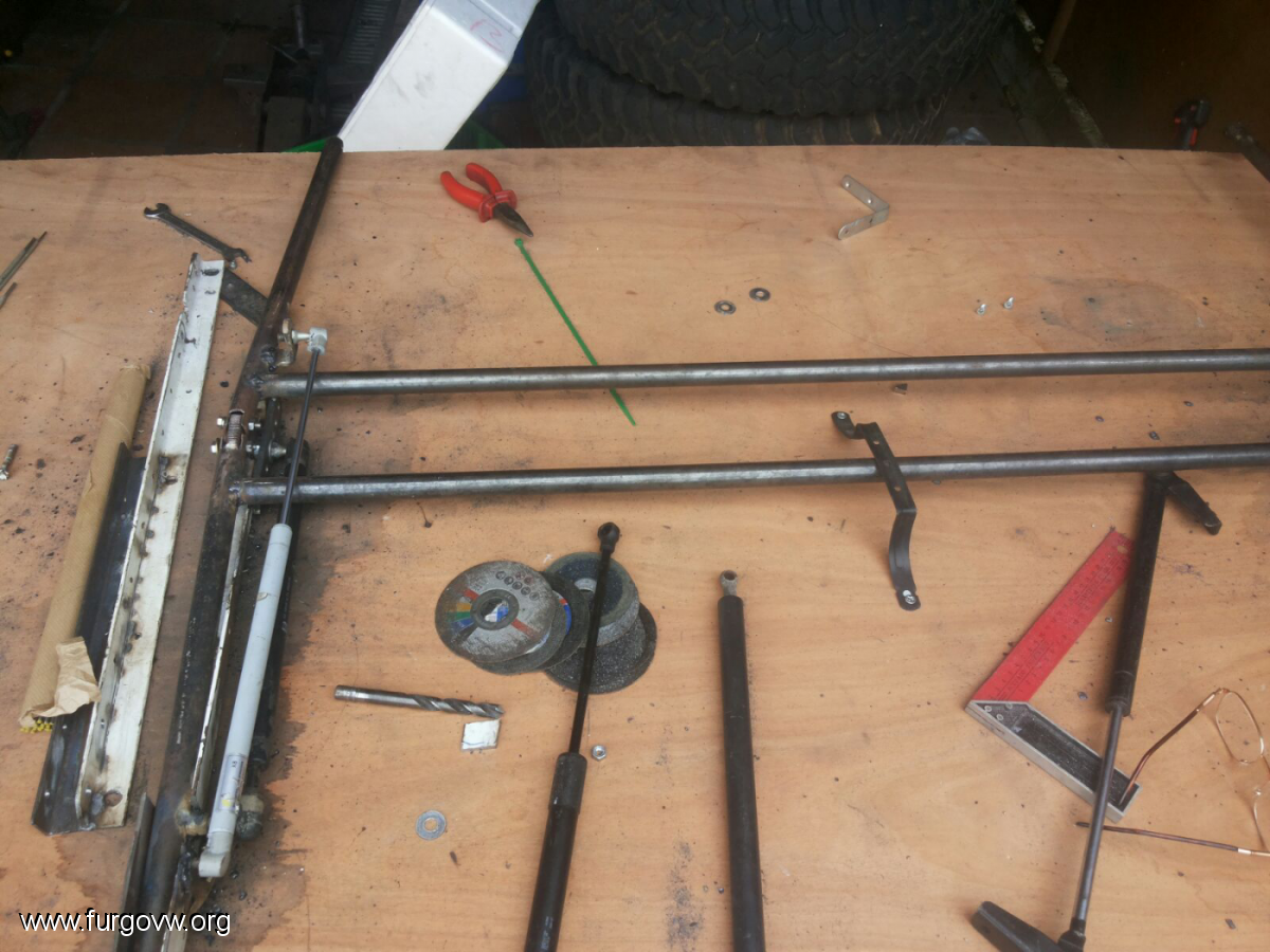

Lo primero q hice es quitar laa anteior bisagraa delanteras y fabricar una especie de h con tubos y amortiguadores de gas q me
regalaron en una chatarreria.
Tambien le coloque amortiguadores de gas para ayudar a subir el techo.
Es muy importante colocar unas barras a modo de tensor para q el techo no se mueva ni para alante ni para atras.
Alante bisagra h con amortiguadores gas incorporados.
atras amortiguadores gas de 50cm soldados entre si para q hagan 1mtro en total
barras de 2cm de ancho y 2mtros largo de forma de tensor y asi dar mas seguridaf al techo.

BUena idea has tenido.. has pensado en las noches de viento?
estrellafugaz
Si. Siempre se puede subir una sola parte y dejar la otra abajo como estaba anteriormente.
Aun asi antes solo llevaba atras los amortiguadores y ahora los tensores le dan mas fortaleza.
Siempre se puede poner una barra para asegurar las inclemencias.
saludos.
beep-beep
Has conseguido de un techo elevable transformarlo en techo seta KingSize.
