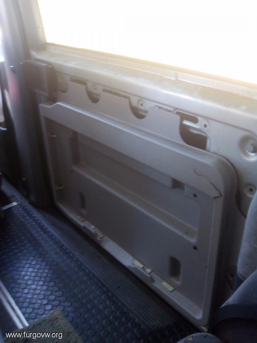

Hola,
¿Alguien ha desmontado el panel interior del portón lateral Vito Marco Polo W-638? Donde va la mesa....
Al desmontar el panel para repararlo,me encuentro que salen por separado y me extraña un poco... Además, parece que esta pegado...
¿Alguien me puede confirmar que vienen así?
Muchas gracias

Hola, yo no lo desmonte, solo lo despegue de arriba, el pegamento es muy elástico, hay que hacerle palanca poco a poco con cuñas y se va estirando pones otra y esperas hasta que se separa, luego lo colocas otra vez y vuelve a pegar , yo solo despegue de arriba para reparar la cerradura así es más fácil luego colocarlo.
Espero que se entienda la explicación  ;)

OK !!! Entonces son 2 piezas independientes....
Pensaba que el pegamento ese era un apaño del anterior propietario.
