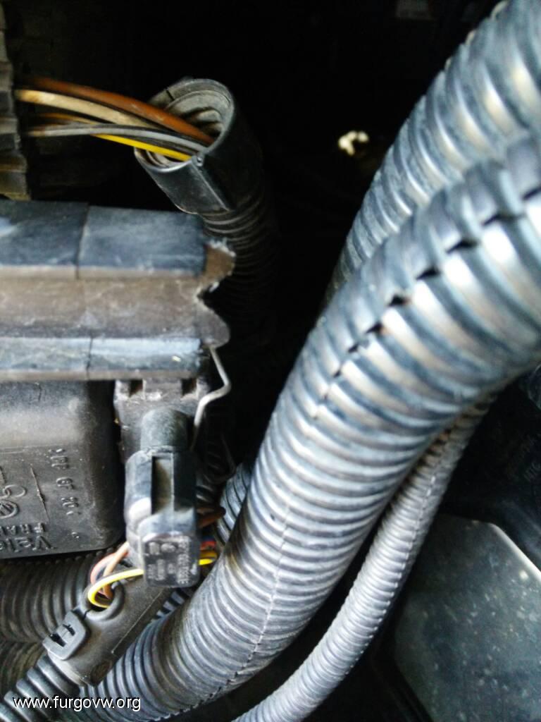

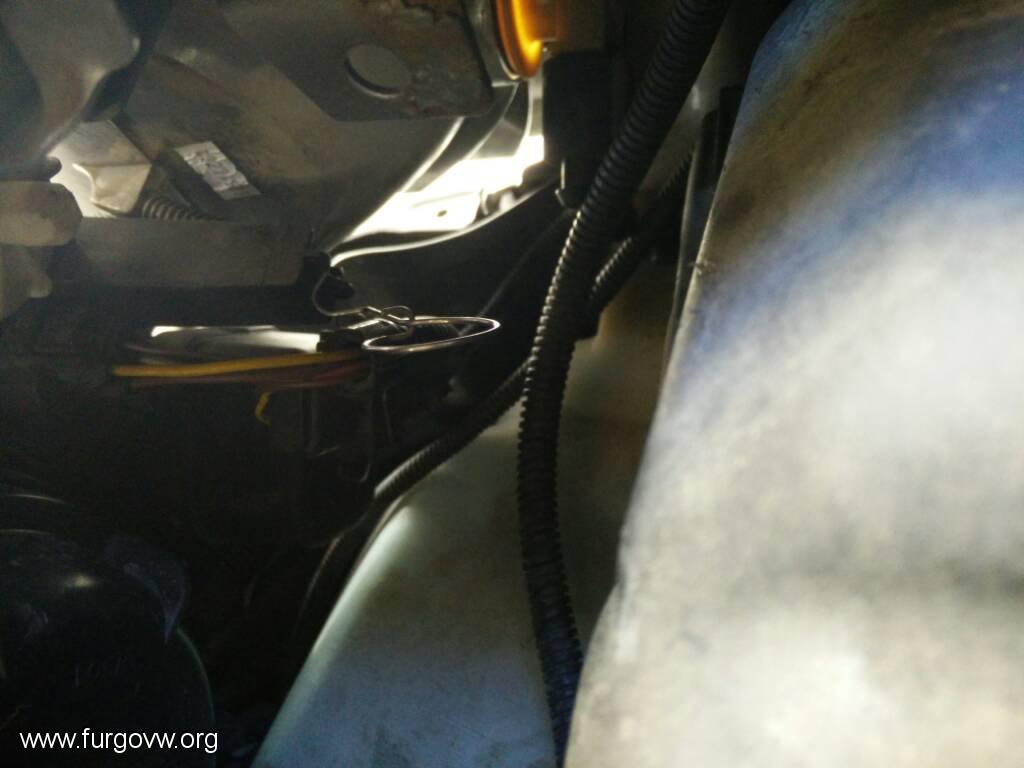

charly39
Solucionado!! Por si a algun novato como yo le vale, cuelgo fotos de donde va enganchado el alambre que hace de muelle con el intermitente.
