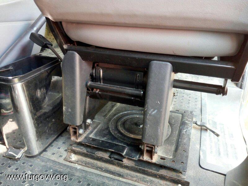

Lokillos
Eso que comentas de poner el abatible adelante en lugar del doble. Esto es lo que le vi yo a un compañero el otro día; ha aprovechado para poner la base giratoria. No se si lo ha homologado o no.
OscarT
ok, osea que por poder se puede..............es que gastarme tanta pasta en solo un asiento, me duele......sino pues pondremos los que no utilicemos en venta y pillaremos el del copiloto.
tendre que ir a preguntar a algun lado de la zona sur de madrid, donde hagan este tipo de homologacion...si es que se necesita.
