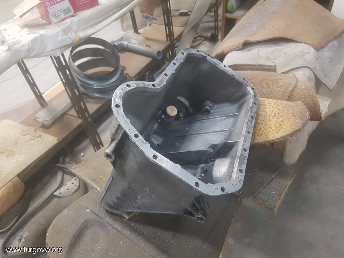

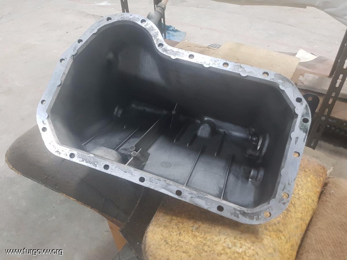

un helicoil en el tapón del cárter no suele aguantar estanqueidad por mucho tiempo, te aconsejaría desmontar el carter (fácil operación, sólo necesitas una allen de las largas creo que del 5) y roscar a una medida mayor,  para que no te vuelva a ocurrir, en vez de montar un tapón mayor, rosca una válvula como ésta:
Brico nº 63:
Sustituir tapón del cárter por válvula para vaciar el aceite cómodamente [VW T-3]

acabo de cambiar el aceite por sexta vez desde que instalé esa válvula y sigue siendo muy cómodo, cero goteos, ni te manchas las manos, la abro y cierro desde dentro el motor, sólo me agacho para centrar la palangana de recogida.
