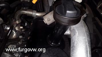

Muy buenas,
Me jode que sea por esto mi primer tema en el foro... pero que le voy a hacer.... jajaja ¡¡¡¡
Tengo un problema con la toma de entrada de aceite al motor, rezuma por la parte de abajo de la toma y quiero quitarla para ver si lleva algún tipo de junta que se haya cuarteado o algo... ¿ alguien sabe si solo con tirarle sale a presión? ¿a alguien le ha pasado esto? ¿como se quita la toma esta ?  Dejo una foto...
No se si se verá bien la base de la toma con el rezumado de aceite....
Un saludo ¡¡
jotayeye
Son tres tornillos y ya está.
De todas formas igual suda por arriba y se escurre hasta ahí. Mira a ver si donde esta el tapon tienes aceite.
