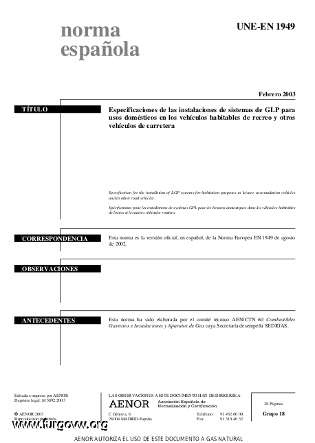

Cita de: perroflautero en Julio 01, 2016, 21:23:01 pm
Esa version esta muy anticuada, van por la revisión 2ª, corrección 2ª https://drive.google.com/file/d/0B70bTvmrREX5RElmQWlSUW51enM/view?pref=2&pli=1 pagina 120
bien , he leido pero veo que indica algo para hacer una reforma no?
donde ponga lo que comentas donde sería?
basicamente para llevarlo escrito literalmente

Literalmente es la 8.22, pero llevarla escrita sin poder argumentarla no se si te serviría de algo. Te aconsejo leerte este hilo entero http://www.furgovw.org/index.php?topic=307188.0 a partir de la pagina 8 debatimos la 8-22 pero creo que deberias leerlo entero.

lo he ojeado varias veces per mi memoria no da para mucho,
a ver si profundizo un poco mas, gracias
