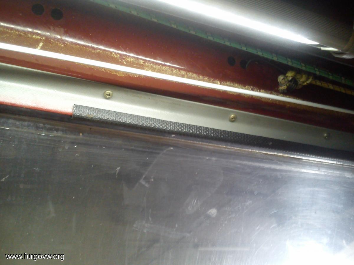

He quitado alguna ventana térmica de mi T3 pero la abatible del lado cocina no veo como quitarla porque no tiene la goma que hay que ir sacando del cerco como todas las demás.
Lleva como un ribete nada flexible y sobre donde dobla una pletina de hierro bisagra con tornillos que quiza es el unico sitio que veo que quitando los tornillos podria empujar la ventana por el rail. La ventana me refiero a lo que es el plastico, la luna, el cristal....

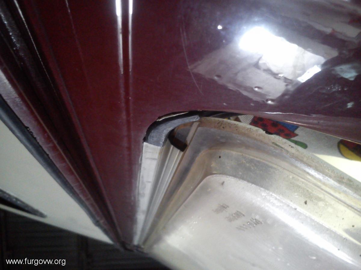

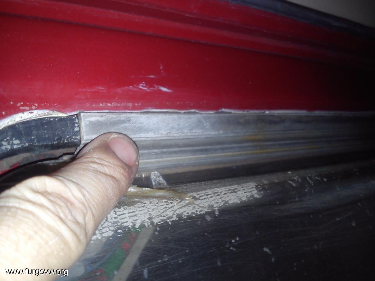

Desencajándola te refieres a corriéndola hacia un lado soltando primero el brazo claro. Asi pensaba yo que se saca pero me daba un poco yuyu
Por aquì estirando hacia afuera
Puede ser?

Yo creo que es:
- Quitar el brazo
- Abatir hacia arriba a tope y correr hacia un lado.
Lo que pasa que como digo solo saldría lo que es la luna térmica y se me hace extrañisimo.
Por eso me gustaría confirmar.

Yo la desmonte y no fue dificil, tiene el brazo y la bisagra arriba, pero el termico sale deslizando como indicas
Ahora estoy arrepentido porque por la termica-corredera entra agua cuando se inunda el carril  .lengua2
