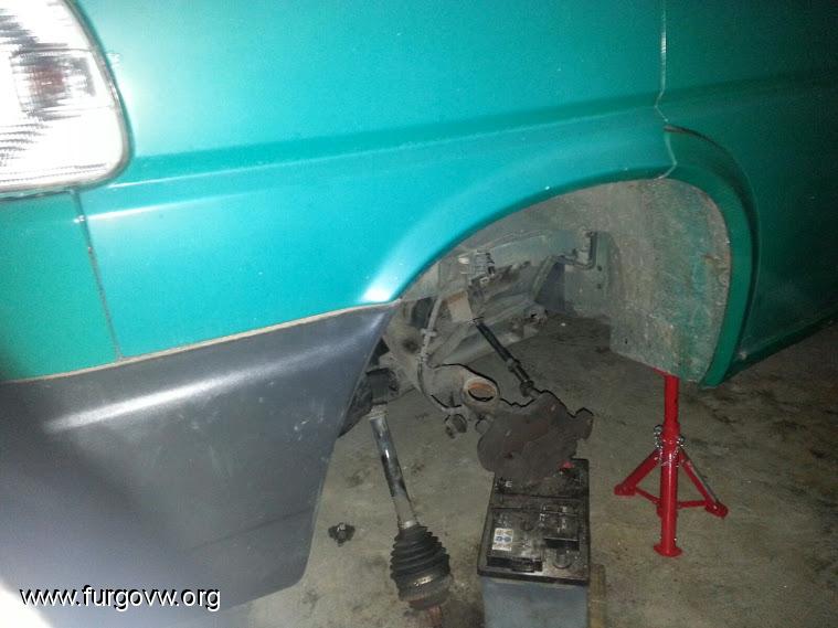

ahora mismo la tengo asi, este es el lado que ha salido bien, pero el otro no sale.
Le voy a hacer todos los silentblock del eje delantero, rotulas, todos los guardapolvos de palier y los fuelles de la direccion.
Eso si, una vez que saque todos los brazos, los voy a llevar a un taller a que me saquen y metan lo silentblocks nuevos.
