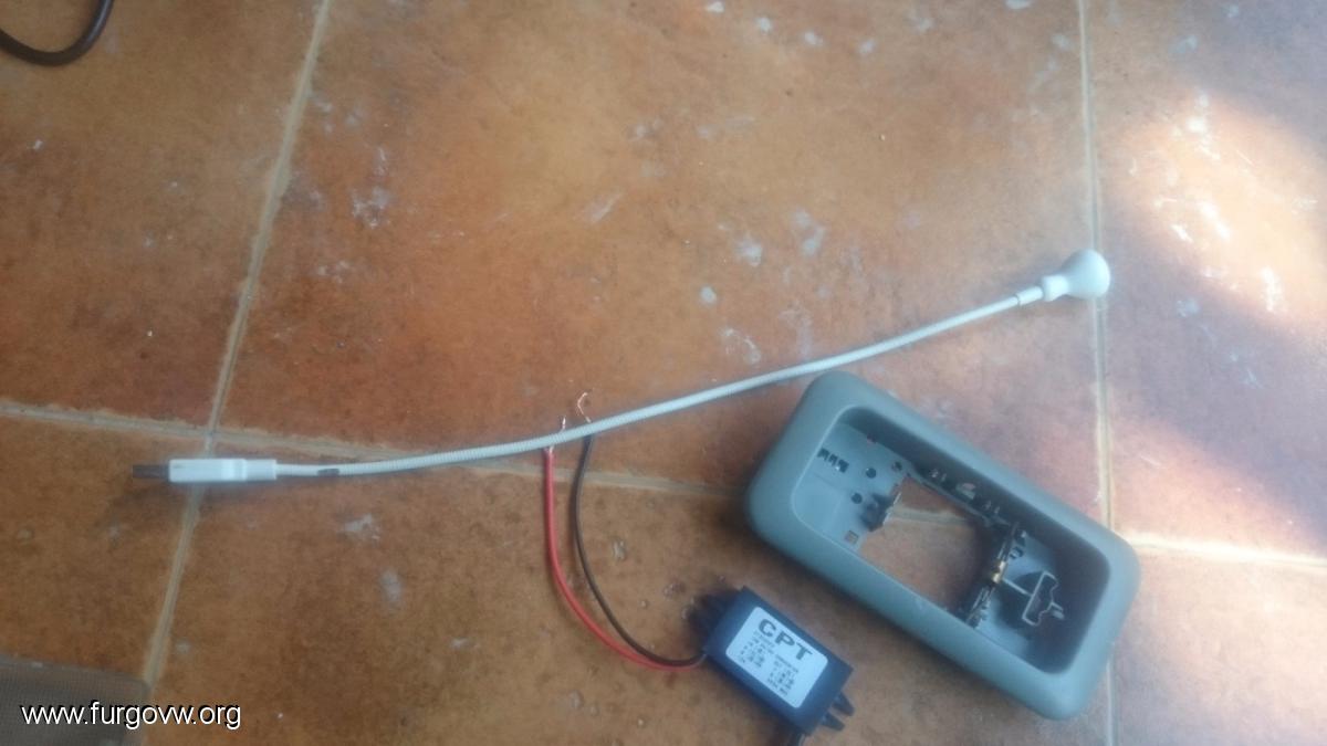

Pues inicio este brico , tenia la necesidad de conectar un usb desde la lampara del techo de mi primastar , asi me daria la opcion de conectar unas lamparitas de ikea , que me daria una luz ambiente y orientable para lectura o lo que necesitase , y un punto de carga par mobiles  o cacharritos diversos para los pasajeros de atras . el brico es relativamente sencillo , y podemos aprovechar la funcion de interruptor de la lampara para conectar y desconectar a voluntad.
este es el conector que he conseguido por e bay . con dos tomas independientes  .palmas .palmas .palmas

sacamos la lamparita que entra a presion con unas patillitas laterales y desconectamos ea ficha , para poder trabajar libremente .
MORIPRIMASTAR
sacamos la chapa central y la bombilla tb. le extraemos la tulipa que despes volveremos a poner y a conectar los cables del usb.
aqui esta la luz de ikea para conectar por usb , muy barata y aunque no es una luz muy potente 1 W , orientada  comodamente nos da una luz especifica muy agradable .
MORIPRIMASTAR
conectamos al cobre del portalamparas negro  o negativo , y a la lamina del medio rojo o positivo .tal como en la foto

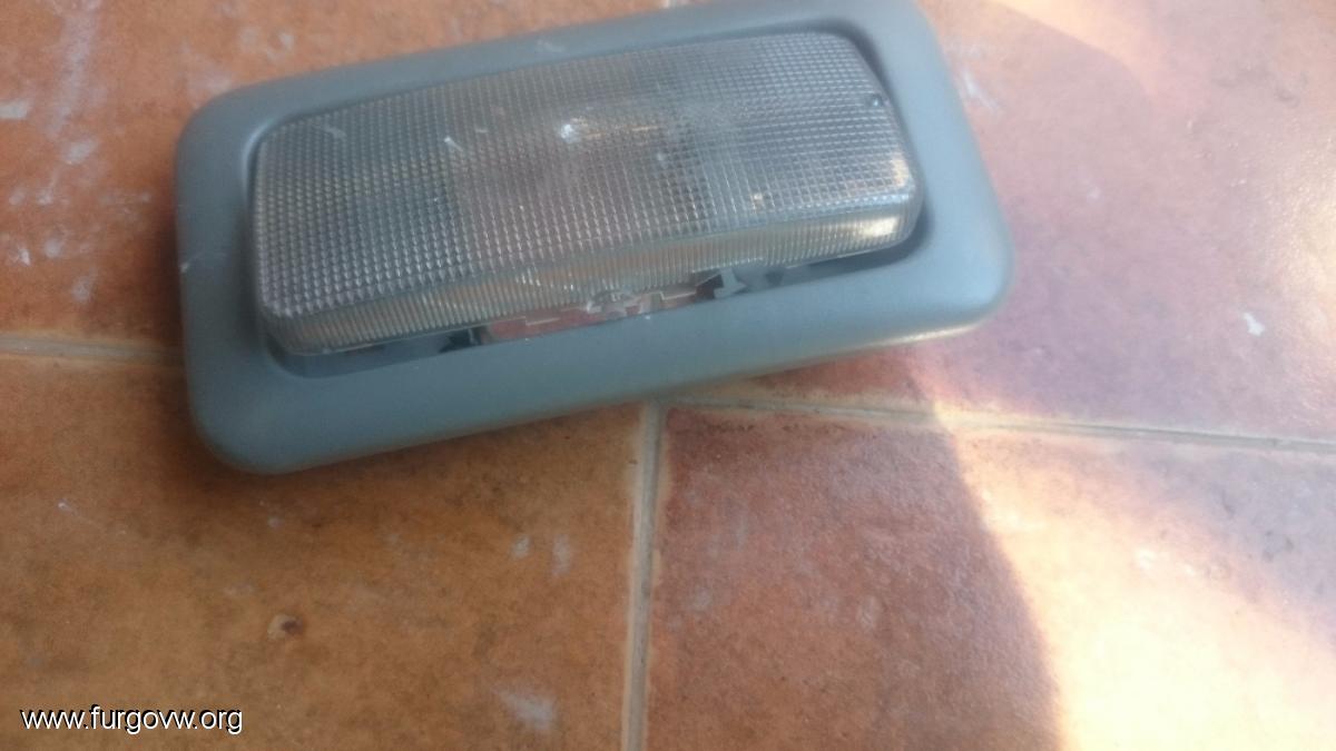

metemos todo bien en el mismo hueco , yo envolvi todo ene espuma , para evitar los ruidillos molestos .
MORIPRIMASTAR
y  listo , encajado y dos conectores para dar el servicio que necesitemos . luz , carga , etc.
aqui con las luces conectadas
hacen unas luces de lectura para pasajeros perfectas , rentables y economicas.
