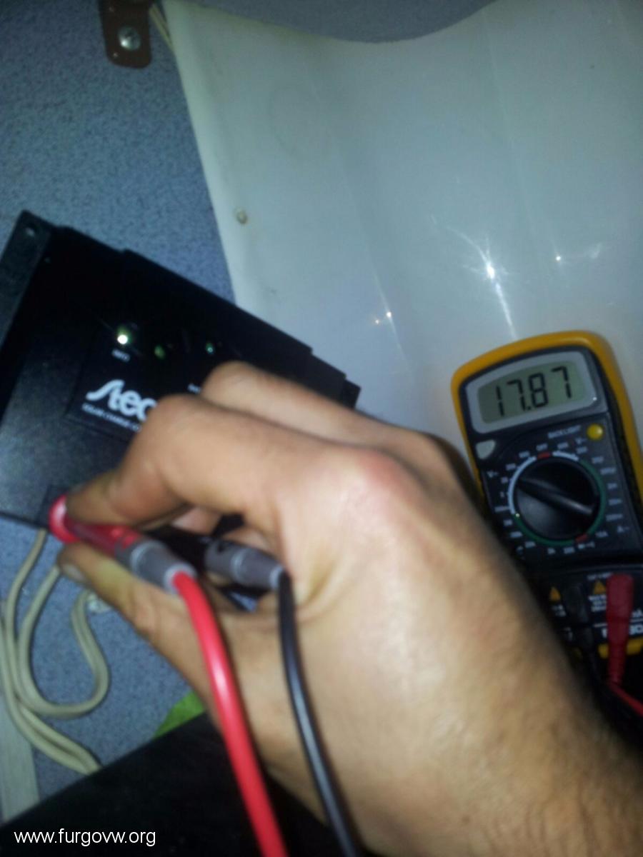

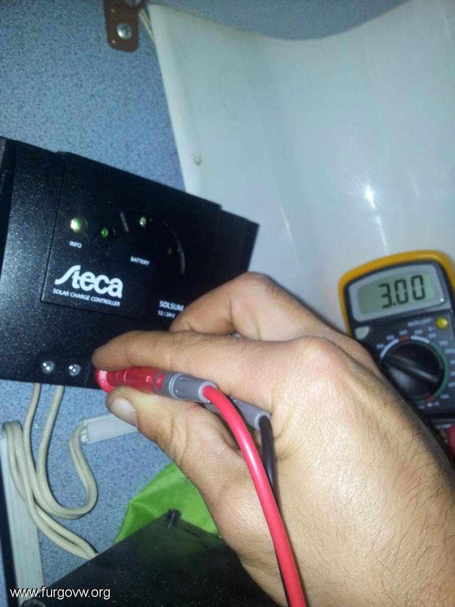

Buenas tengo dudas de si la placa me carga...tensión de entrada.
Tensión de salida a batería.
Es normal que salgan solo 3voltios??

Yo aquí veo una anomalía. . .   y puedes cargarte el regulador....
Veo los cables de la placa embornados . . . pero no está embornada la batería. . .  eso ES MUY MALO
No puede estar la placa dando tensión al regulador SI NO ESTÁ CONECTADA LA BATERIA. . . .  PUEDES FUNDIR EL REGULADOR
Te marca 3V porque no lee nada, le falta la conexión a la bateria.
DESCONECTA TODO Y EMPIEZA DE NUEVO
1º  CONEXIONA LA BATERIA, así el regulador detecta que tensión de bateria tienes.
2º  conexiona el regulador a la placa. . .    y si hay sol deberias ver tension parecida en ambos bornes.
SI HAS DE DESCONECTAR   1º  DESCONECTA LA PLACA    Y DESPUES LA BATERIA
NUNCA,  PERO  NUNCA. . .  DESCONECTES LA BATERIA SI LA PLACA ESTÁ CONECTADA
El Steca es bueno pero igual ya te lo has cargado.
Dinos lo que encuentres

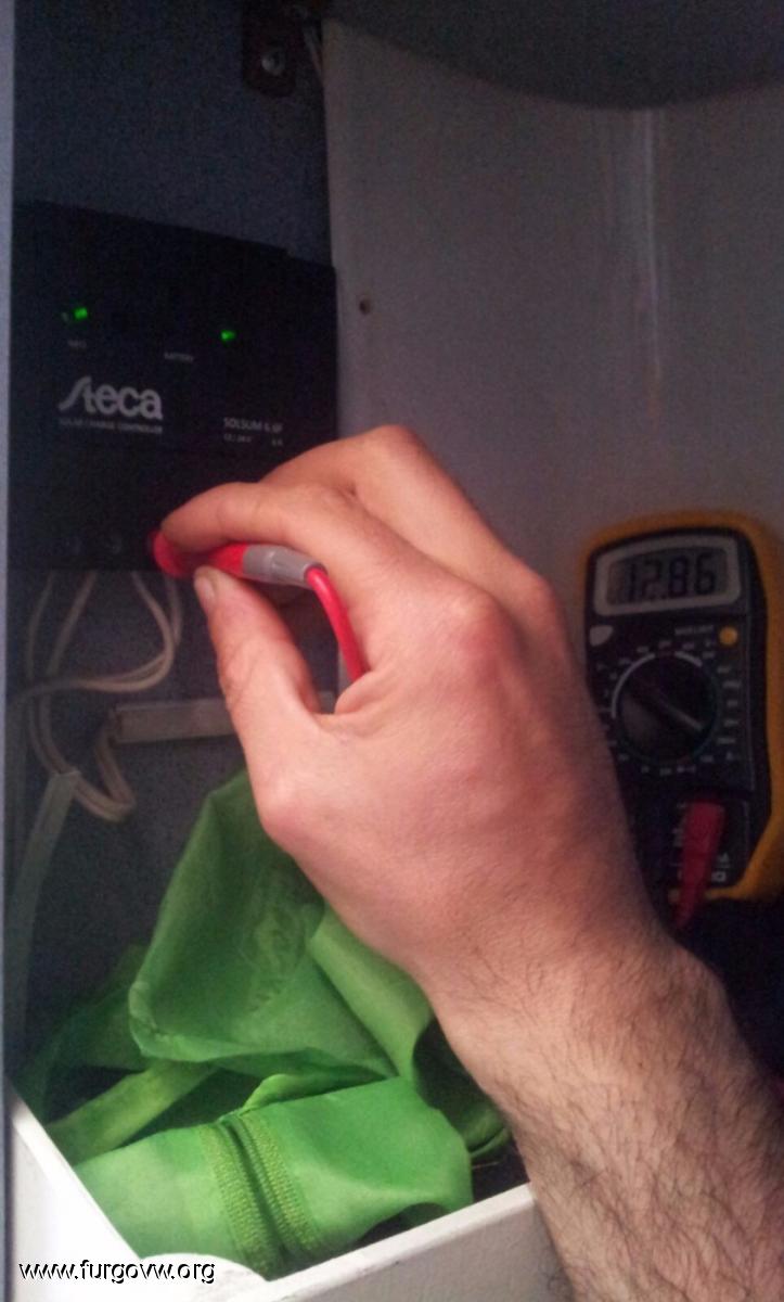

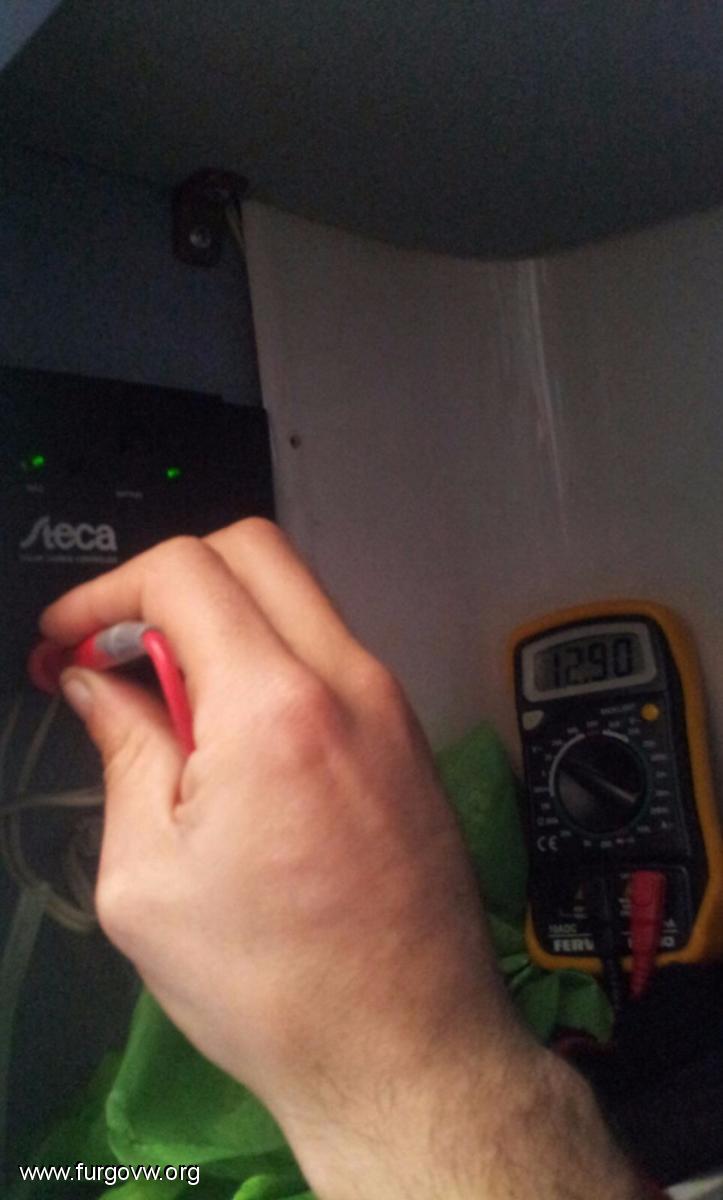

Bueno chicos,e cambiado el regulador y voala...
Entrada
Salida

Otro tema,veo que la placa alimenta las 2 baterías a la vez,es decir la secundaria y la del motor...ya me había mosqueado porque el tester siempre me marcaba el mismo voltaje en las 2....
Estará puesto asi adrede?
Entiendo que de no tener separador tengo 2 baterías para consumo con el peligro que conlleva de poder quedarme sin arranque??
La batería principal tambien es de gel.
Veo que la sección de cable que me va tanto de la placa al regulador como desde el regulador a la bateria es muy fino,sera de 2 mm,de la placa al regulador tendré un metro de longitud pero del regulador a la batería igual 4 o 5 metros...puesto que me va por la culera de la fuego y esta furgo tiene mucha culera...e observado que sube la tensión bastante rápido con la placa...tendría que meter mas sección de cable??
