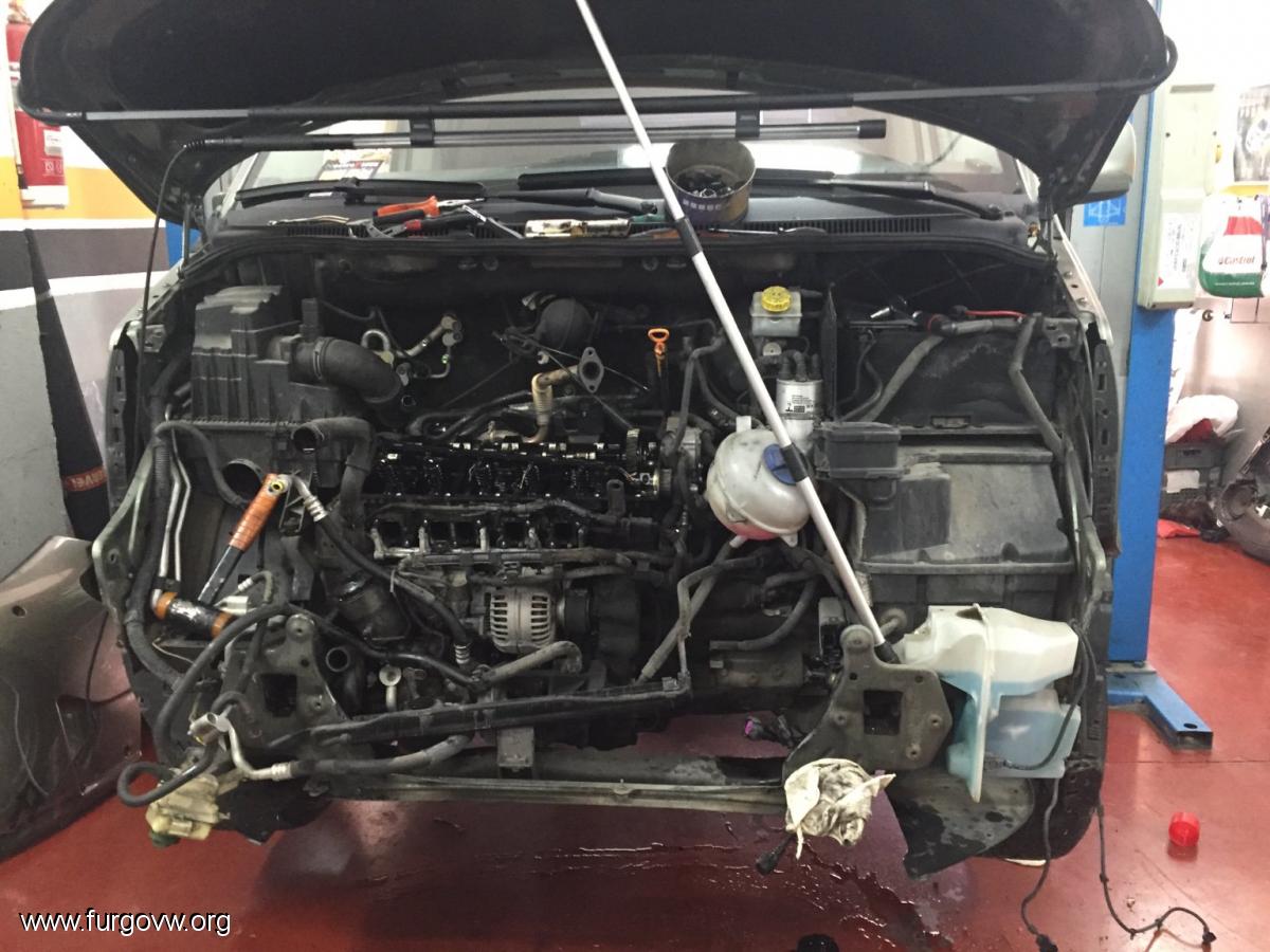

Buenas tardes compañeros, me e dispuesto esta Semana Santa a desmontar los inyectores de la furgo para a mandarlos a que le den un repaso, ya que en frío me tiraba un poco de humo, muy pocos segundos y el ralentí era algo inestable,
También voy a cambiar el eje de levas que en los cilindros uno y dos tiene un ligero desgaste está como canteado en vez de redondeado
Pues ya puestos voy a cambiar el piñon del alternador, pero veo el del alternador y otro más abajo exactamente igual, imagino que tienen el mismo mantenimiento, es así?
Y el enfriador de suele romperse ??

Exactamente, el piñon y manguito elastico del alternador y el de abajo que es el del climatizador se deben cambiar a los 150 mil kilometros
Puedes sacar fotos de tu arbol de levas a ver como esta? Creo que la mia tambien tiene algo de desgaste
Jaguilas
Ya que lo tienes abierto yo lo cambiaría y también revisaría al menos los taques de las levas que tengas algo gastadas....

Gracias T4Power, pero intuyo que esos precios son si lo haces tu mismo :P. La mia tiene 480000 :D.  Ahora ponte en un motor AXD, en el que según parece (según me dijeron en Bosch y se aprecia en la misma foto del hilo) hay que desmontar media furgo (parece que molesta la admisión, y para sacarla...)
Por eso preguntaba, porque pensaba hacer lo mismo que Ruben_irm, inyectores y ya de paso comprobar lo que se pueda...

Al final solo e repasado inyectores me an tenido que limpiar 4 y 1 me an cambiador tobera y demás 150 euros y la limpieza 50 cada uno
El desmontaje es fácil, una vez sacado paragolpes y faros vacías agua refrigerante, a/a y dirección asistida y sale todo junto con el panel delantero, con la dirección tenía un ruido que únicamente cambiando el líquido de a solucionado
