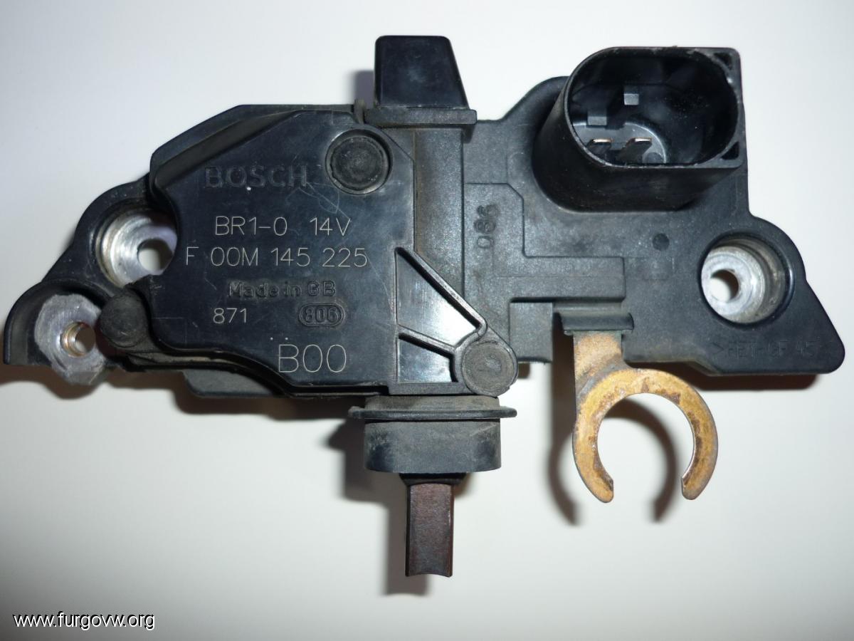

Me ha dejado de cargar el alternador,lo unico que he comprobado ha sido la bateria,he puesto otra que tengo y sigue sin cargar,
tengo desmontado el regulador/escobillas,no se que hacer si cambiar solo eso o comprar un alternador nuevo,el problema es q no se lo que falla,el regulador otra parte del alternador u otra cosa
los sintomas fueros:
se enciende testigo en viaje,se apaga,se enciende,se apaga ,se enciende y asi se queda,termino viaje duermo por ahi al dia siguiente arranca llego a casa y la bateria ya no hace ni mu,me la habre cargado
alguna idea?
el alternador tiene 17 años y 250000km

Las escobillas ,están bien, prueba a cambiarlo, baya a ser que el fallo sea x un circuito impreso del mismo regulador, y total x lo que vale, si no es tampoco pierdes mucho, deberías asegurarte de que no suenen los rodamientos del alternador, o hasta un mal contacto del cable, comprueba con un tester, el voltaje en encendido, haber que en cuentas, un saludo

Sea de donde sea, con 14 años y 250.000 km, se ha ganado la jubilacion. Aunque sea el regulador y lo pongas nuevo, el resto de el sigue teniendo 250.000km. Busca uno de intercambio, que salen mejor de precio y te olvidas para otros 14 años.

voltage nada,el de la bateria 11 y pico voltios
sejo
creo que lo cambiare todo,he mirado y el regulador por interner cuesta entre 40 y 60 euros, en zgz 90
un alternador nuevo de alemania o GB marca vetetuasaber 140....lo cambio y me olvido una temporada ademas con un poco de suerte desaparece ese ruido tan horrible que hace el motor al parar

esoy mirando alternadores y los hay que pone 12v de tension y en otros 14,en marcha dan todos la misma tension?
sejo
solucionado hay de diferente tension,he comprado uno marca artec en rexbo por 101 euros en casa .....a ver q resultado da,en ebay habia por 130 y tb estaba la opcion de intercabio bosh por 200
