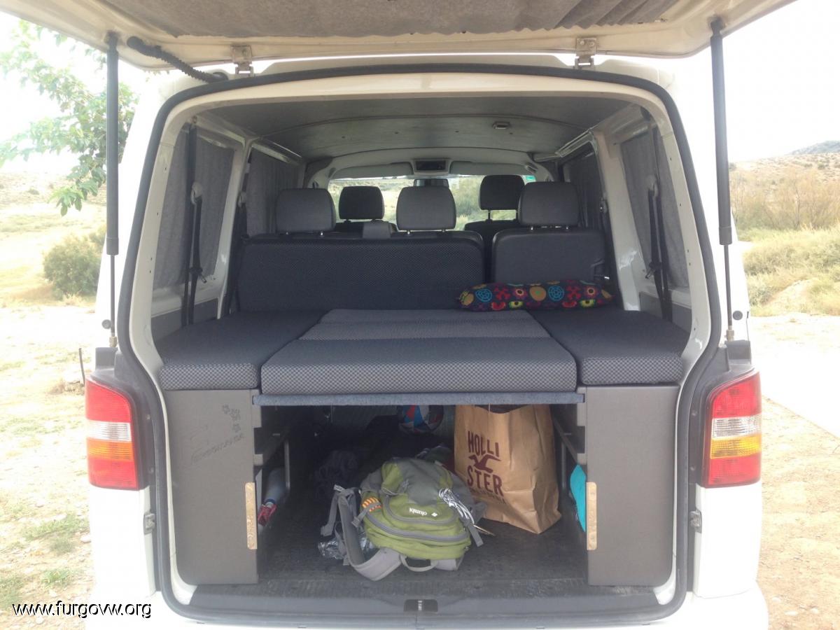

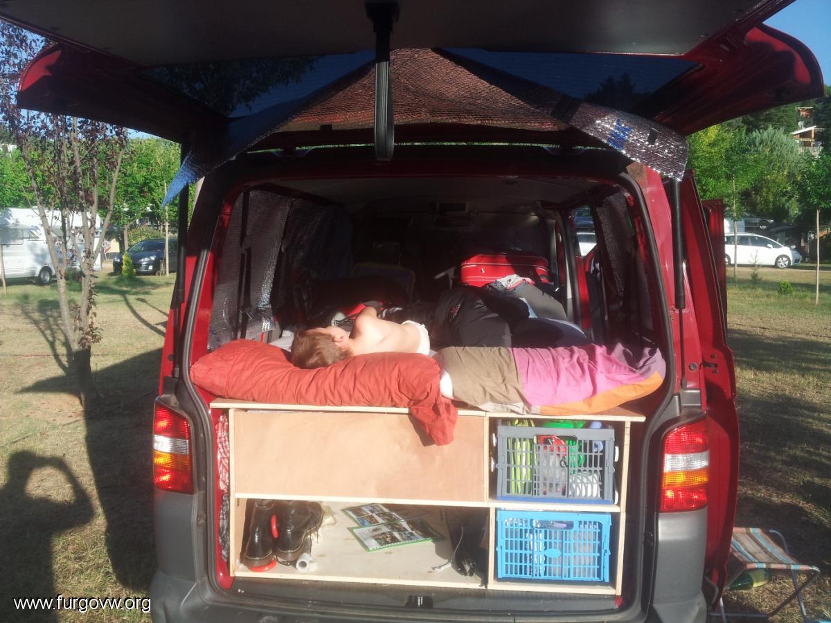

Y paso el tiempo hasta llegar el verano del 2014.Sí en seis años no hicimos nada. Aprovechando que teniamos que ir a Barcelona, decidimos hacer el viaje en una semana. Gracias a las ideas del foro pude hacer un diseño simple de una cama - arcon ( soy un manazas). Sin quitar ninguna plaza y en la que entrabamos cuatro. Apretados pero funcional. Compramos las maderas a medida, un coclchon en ikea,  me dieron unos aislantes, desmonte unos cuantos discos duros para sacar los imanes  y nos fuimos un fin de semana a un camping. Monte todo y el lunes directos para Barcelona.
El asiento individual lo sacamos de los anclajes y lo tumbamos. Una madera abatible tras los asientos y otra madera abatible unida al arcon.
Vista del arcon.

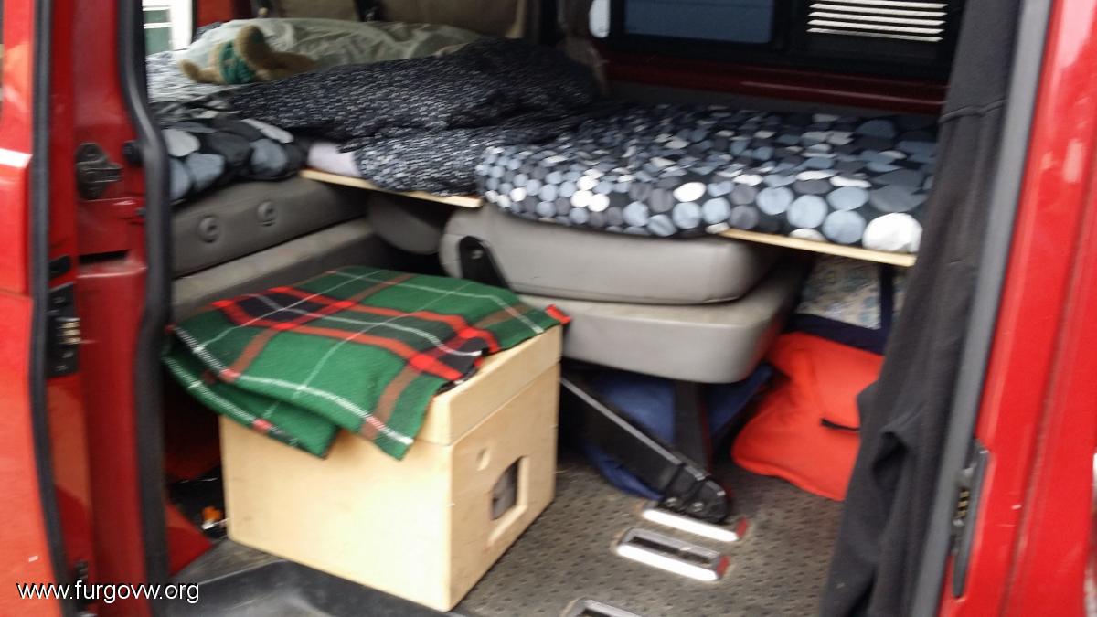

En el 2015 tras varias escapadas de fin de semana, decidimos hacer modificaciones. Tanta madera y el asiento individual no eran practicos. Ademas los niños crecen a mucha velocidad. No entramos en paralelo. Colocamos madera en la parte trasera de los asientos y la ocultamos con el mismo forro del asiento. Los niños, atras, a lo ancho y nosotros delante. Yo que soy bastante largo con los pies en el asiento doble del copiloto...
Tras los asientos
Entre asientos. La madera tras el asiento del piloto la cambie por una mas ancha pero no he encontrado fotos.

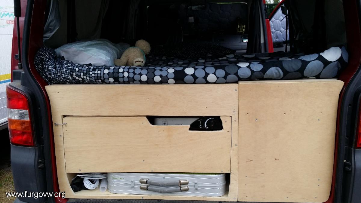

Tambien modificamos el arcon. Ademas de meter los sacos añadimos un hueco para la mesa de camping.

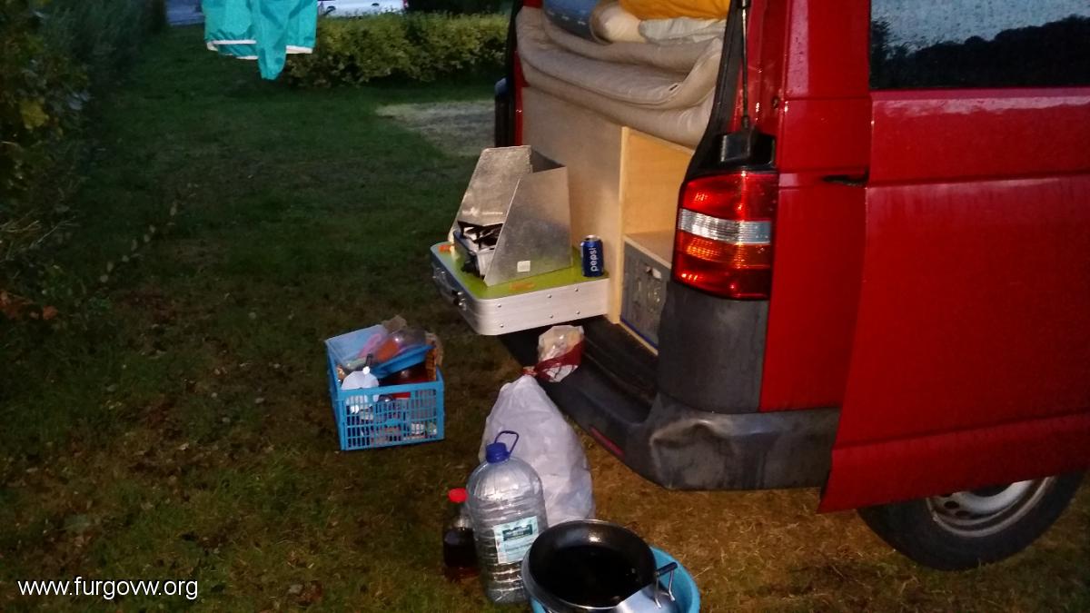

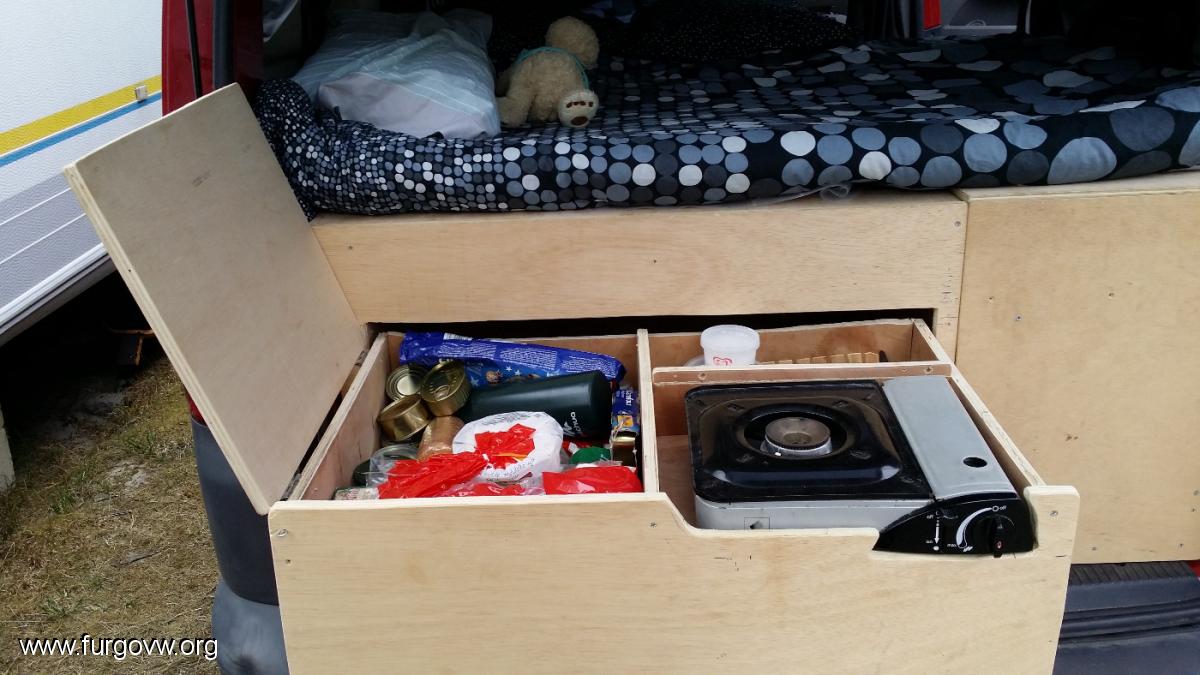

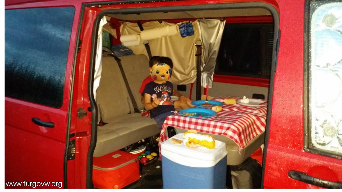

Ese verano estuvimos en Bretaña. La segunda semana llovio mucho. Asi que la mesa de camping la utilizamos para colocar el fuego, bajo el portón.  Cenabamos dentro, utilizando el asiento doble de la segunda fila de mesa. Aquí surgio la idea de hacer un extraible. Tras ver cientos de fotos en el hilo de extraibles este agosto modifique el arcón......

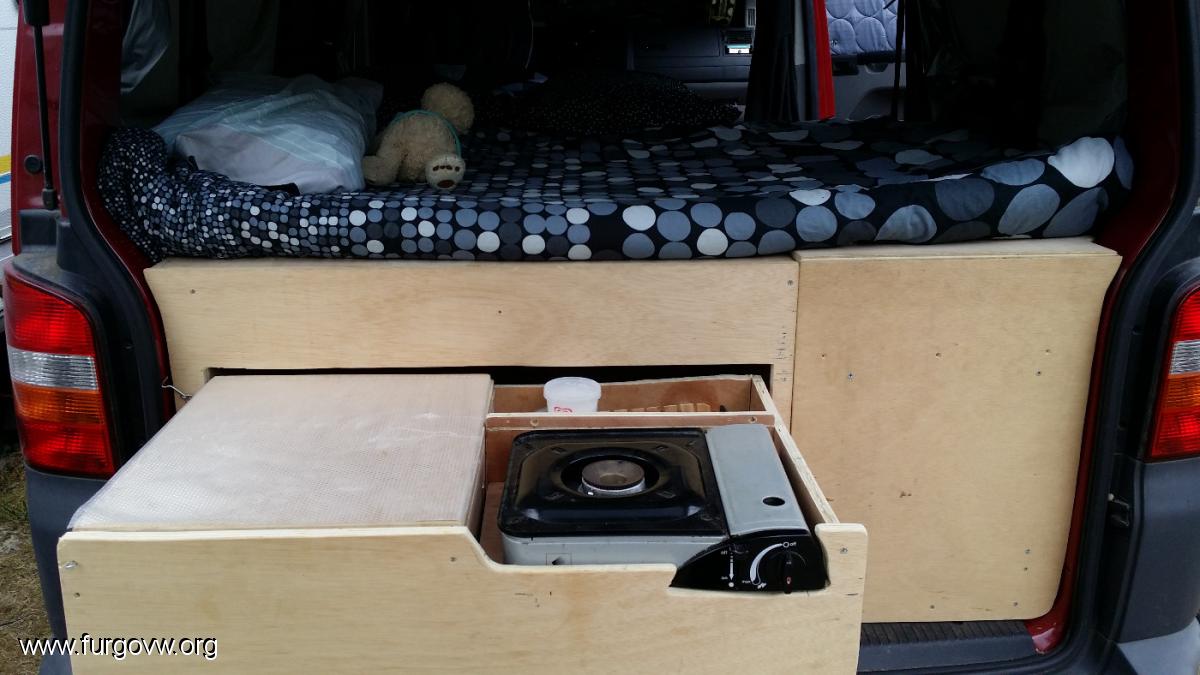

El arcón extraíble
Bajo el fuego le tengo que hacer un cajón. En la parte derecha tengo intención de hacer otro extraíble para un pequeño fregadero. Y me quedan pendientes los cajones bajo los asientos. Al mantener las 8 plazas es complicado buscar un lugar para guardar la ropa

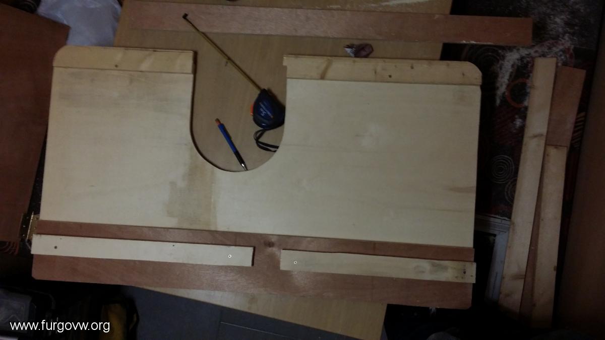

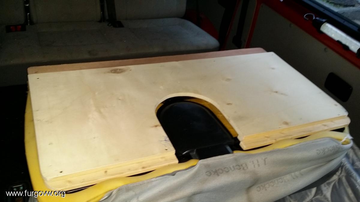

Algunos me han preguntado por el sistema de la cama. Lo comparto por si a alguien mas le interesa.

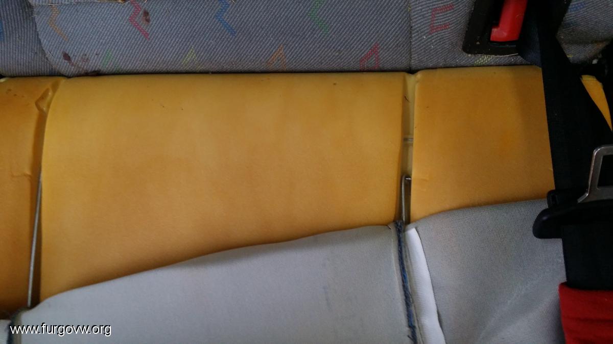

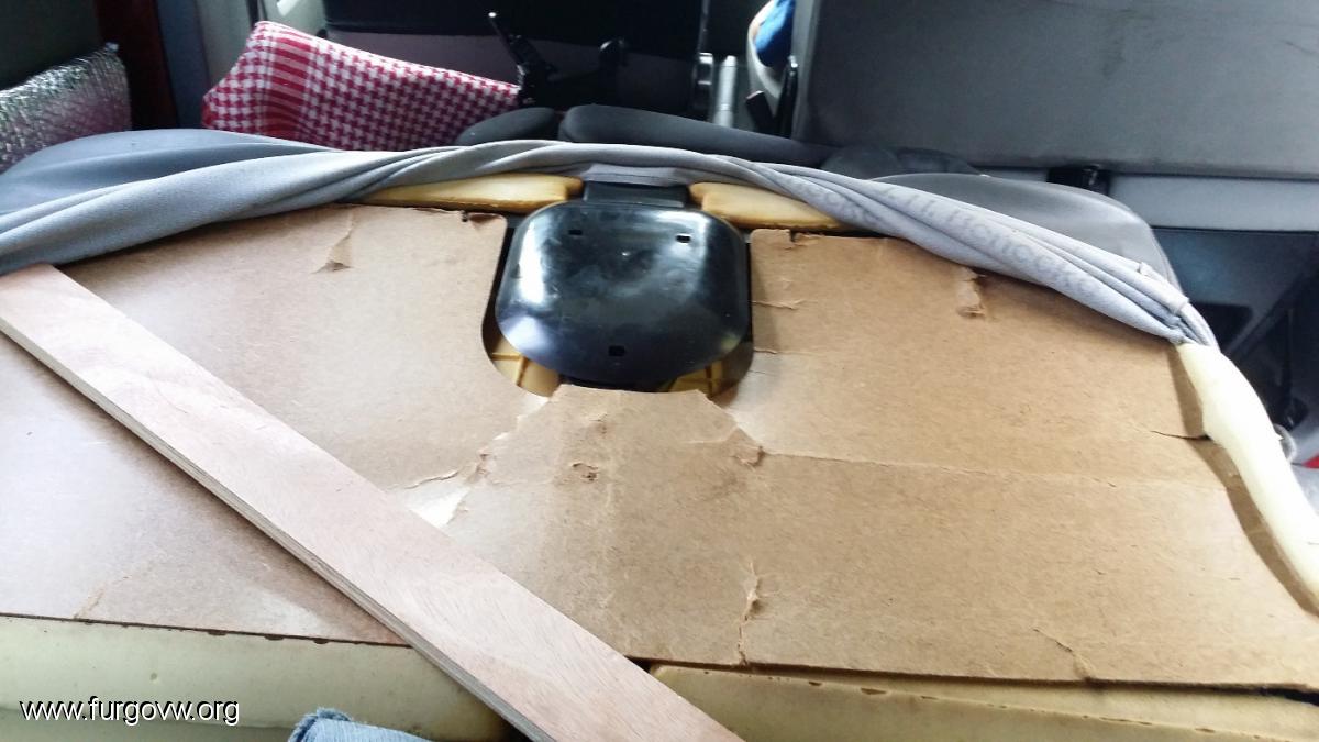

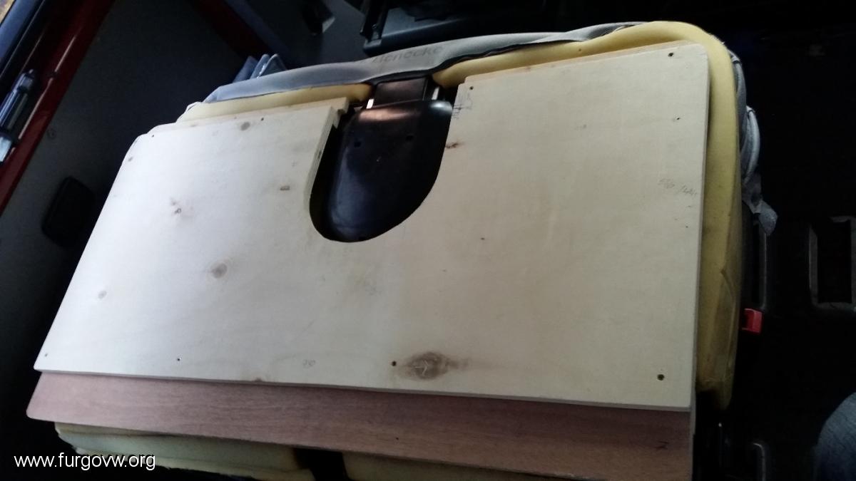

Al quitar la tapicería de los asientos el primer problema es el anclaje. Hay que hacer un poco de fuerza pero se quita bastante bien

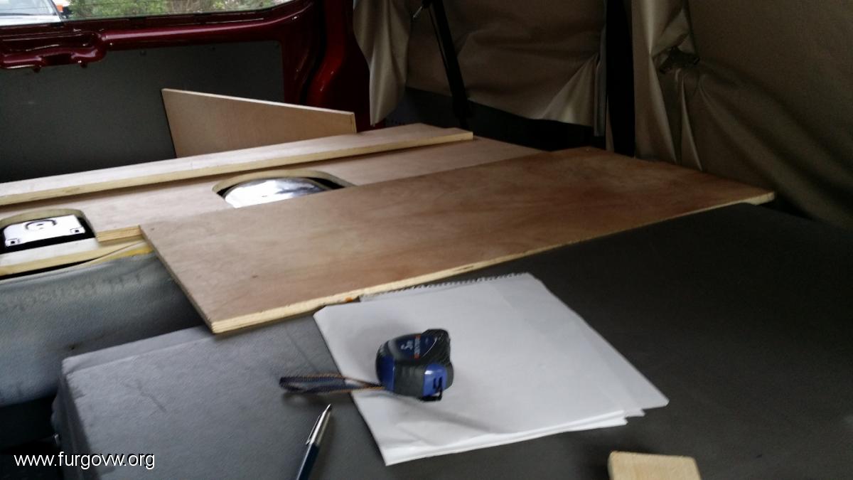

En vez meterle una tabla, hice un pequeño montaje para luego tan solo tener que usar unas pequeñas tablas entre los huecos de los asientos
Lo que mas me ha costado ha sido poder cerrar el tapizado. pero llevo dos años y aun no se me ha soltado.

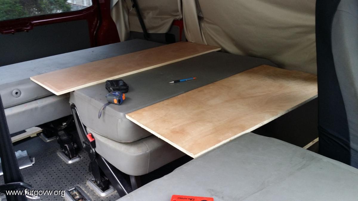

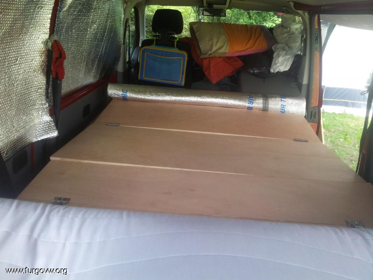

Con dos pequeños tablones abarco toda la cama. La idea es reutilizar los tablones, para una mesa o lo que sea. Aunque el tapizado hace que el tablón se suba, una vez tumbados baja a su sitio.
Al final todo queda a nivel ( los listones son de diferente grosor pero al fina todo queda a  56cm del suelo creo recordar)
