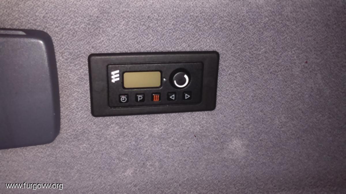

Hola tengo una gran duda, tengo esta calefacción adicional en la furgo, supongo que lleva una pequeña Caldera que funciona a gasoil(todavía no la he probado).
Mi duda es si consume mucha electricidad el termostato o la calefa en general, y ya también de paso el consumo de gasoil de una noche estando funcionando. Gracias

sbm03
Poseo esa centralita y no recuerdo el modelo de la calefaccion, si bien siempre pernoctamos en campings, cuando no llegamos a ellos, y usamos la calefaccion tira/ba sin problemas la bateria con la nevera y calefa juntas, si bien a la mañana la tenia la bateria en minimo (segun centralita vw t4 california del ´99). convengamos que posee mi furgo la bateria original del año `99
Pero lo que me extraña de tu centralita que no este encendida, la mia esta siempre encendida y da la hora, dado que puedes programarla para que se encienda diferentes horas y dias de semana

TonyCamper
Gracias a todos por contestar.
Tengo un colega que me comentó que sin darle mucha caña se puede comer entre 1-2 litros noche.
Quiero ponerle la doble bateria y mientras tanto dudo de poner la calefacción cuando salgo por ahí por el consumo del termostato, aunque no creo que me deje sin batería solo teniendo enchufada la calefa, o eso espero
TonyCamper
Cita de: sbm03 en Abril 16, 2016, 19:53:59 pm
[/quote
Ésta centralita se apaga si no se usa. A ver si me podéis echar un cable si alguien tiene las instrucciones para ver como funciona y poder sacarle todo el partido.  Gracias
