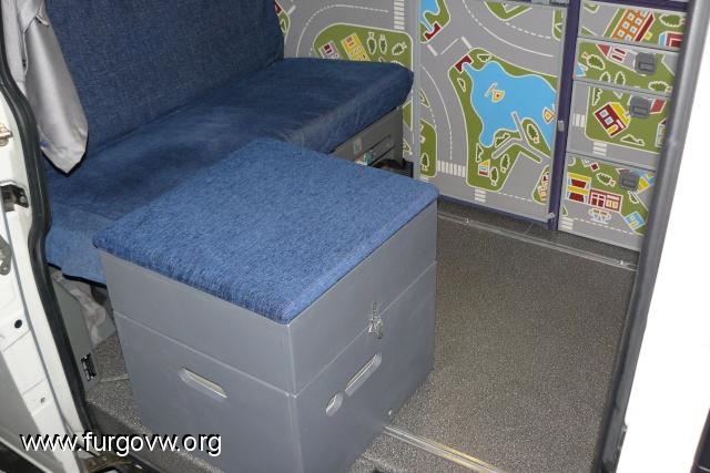

Cita de: Inuk en Junio 01, 2013, 16:09:09 pm
REDUCCIÓN CAMA DE ABAJO PARA AMPLIAR ESPACIO
¿Porqué reducir la cama de abajo?
No hay interés en reducir la cama por hacerla más pequeña sino por 2 motivos "colaterales":
-Ganar espacio cuando la cama está montada ( para poder usar el poty a media noche o poder levantarse y vestirse más cómodamente).
-No tener qué estar moviendo hacia delante y hacia atras el arcón-sofá-cama al montar y desmontar la cama.
Para ello hay que o bien modificar cortando las piezas del arcón-maletero y tapa del depósito o mejor desmontar lo original y bricolearlo de nuevo con otras maderas.
Se trata de quitar 15 cm a las piezas que cubren el maletero y el depósito.
Mejor con unas fotos me explicaré mejor:
Originalmente con el respaldo del asiento vertical:
Con las nuevas maderas
Con el respaldo en horizontal ( cama) sin mover hacia delante el arcón-sofá-cama.
Ya revestido con vinilo gris.
Al final si la cama original medía unos 190 cms ahora nos queda por unos 175 cms. Mi mujer 170 cm sin prioblemas y yo 183 (y encogiendo) me puedo poner a los pies el mueble poty con su cojín para cuando me estiro del todo.
No sé si he sabido explicar bien este brico....
ZORLAC
No había visto este brico.
Muy intersante.
Gracias por compartirlo.
La verdad es que entre eso y las puertas correderas la comodidad en el uso aumenta bastante.
