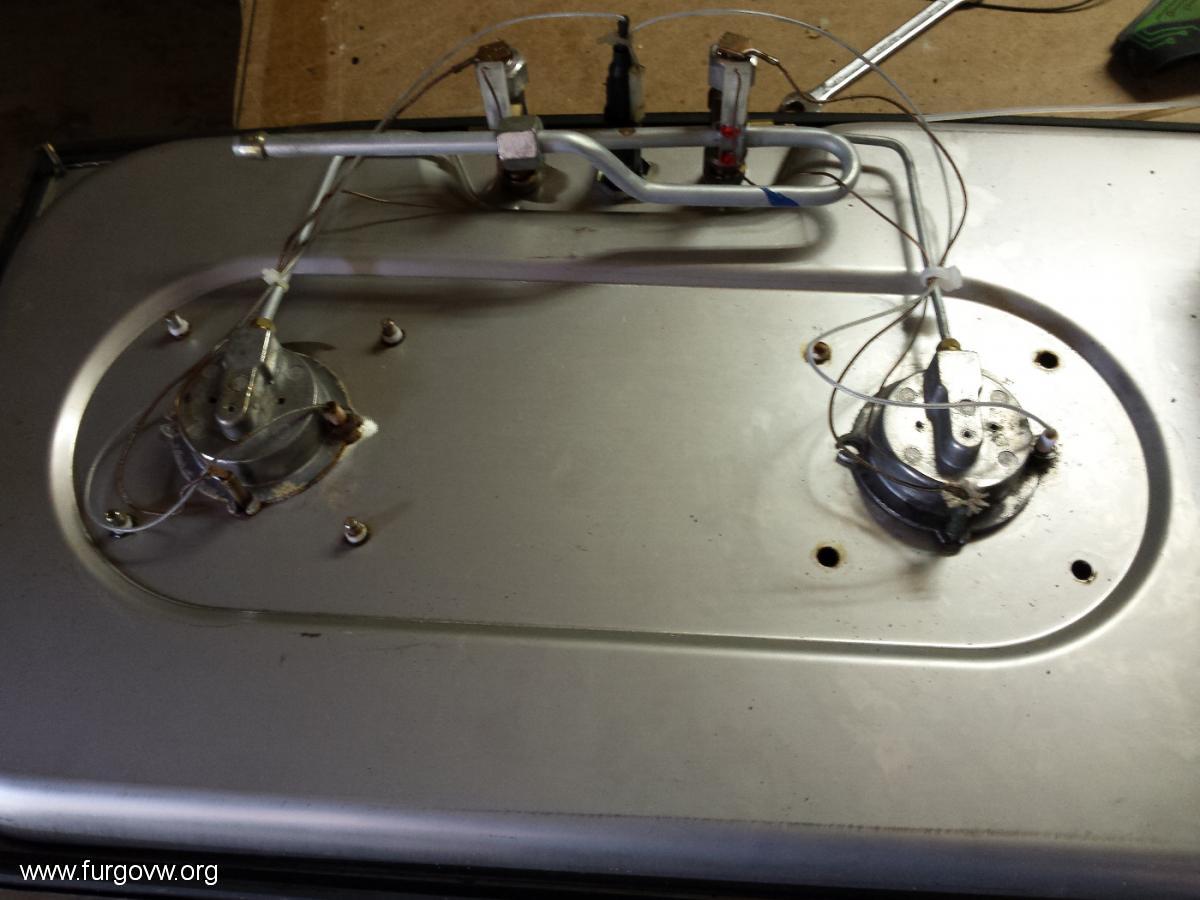

Os pongo un poco al día de lo que le pasaba a mi hornillo..
Tras una excursión, se me volcó agua por encima de la encimera de los fuegos, y no salía gas...
Un tiempo más tarde de no usarlo, lo peor fue que se me quedó bloqueado de tal manera el mando donde se enciende el fuego que no giraba  ni un milímetro y tanto lo forcé que me cargué una de las piezas de cobre que van en la parte superior del mando (si quitas la parte de plástico)
Como no hice fotos os pongo algunas que he encontrado por internet para intentar explicarme mejor
La verdad que cuando pregunté en la vw cuanto costaba esa pieza casi me caigo de culo, porque me dijeron que no lo venden suelto, que va todo completo y que cuesta más de 300 €  .sorpresa
Así que pensé que primero desmonto y total, si lo rompo más el arreglo me va a salir igual de caro  ;D ;D
La verdad que el acceso es un poco malo, pero con paciencia y quitando todas las llaves de paso y tuercas al final se es capaz de sacar los dos encendedores (que son una sola pieza) sin necesidad de desmontar la cocina entera
Nosotros sólo sacamos la pieza que tiene forma de gancho con los dos encendedores y desmontamos la llave de paso para que fuera más fácil sacar esa pieza entre la tabla de metracrilato que hay debajo de la cocina
Lo desmontamos completamente y estaba muy muy sucio, con pegotes de lo que imagino es grasa de cocinar y los productos de "limpieza" que intenté utilizar para que funcionara)
También desmontamos la zona del fuego para limpiar el (chicle) creo que se llama, el agujerito pequeño por donde sale el gas) por donde metí una aguja para limpiar bien los restos de cal que se hubieran podido quedar después de la que armé con el agua la vez anterior)
Una vez limpio lo que si hicimos fue lijar un poco con una lija de agua la pieza que sube y baja cuando lo accionas y cambiar la junta de goma que lleva la aguja porque se quedaba como bloqueado

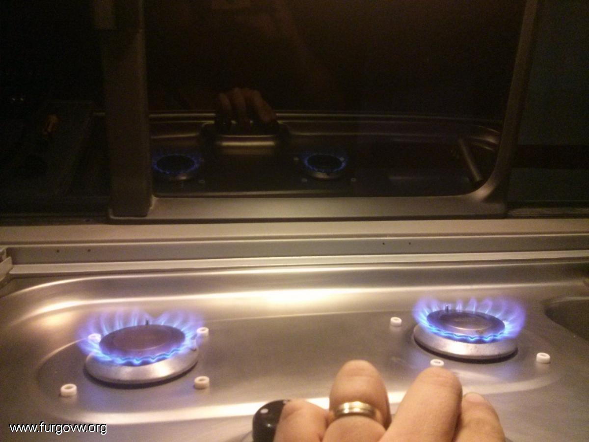

Volvimos a montar todo y funciona a la perfección  .palmas .palmas
En el esquema que os adjunto la pieza que desmontamos y limpiamos es la que aparece como B
La pieza de cobre rota lo hemos solucionado pegando en el mando (en el plástico) un trocito de plástico para que haga tope y la misma función que hacía el trocito de cobre que rompí
