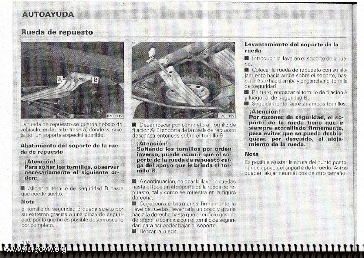

Si si es tal y como tú comentas CIMA, pero el problema es con ese tornillo del lado derecho que no se quita del todo, pero que en nuestro caso tampoco se enrosca y no sabemos por que.
saltabaches
El tornillo tiene que salir del todo, tiene una especie de silentblock de goma posiblemente se atasque en la goma pero si tiras de el debería salir, tambien es posible que esté pasado y por eso no enrosque  ;)

No se si os puede servir esta información
pero por si acaso....

Muchas gracias Palleter por la información.
Siempre es bueno leer el manual
