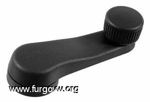

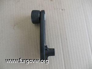

Gravera
La manivela del conductor es así, esta es la que tengo jodida
y la del copiloto, así
papolin
La primera es de una T4 fase I (como las que yo tengo en mi furgo del año 91) y la segunda de una fase II.
