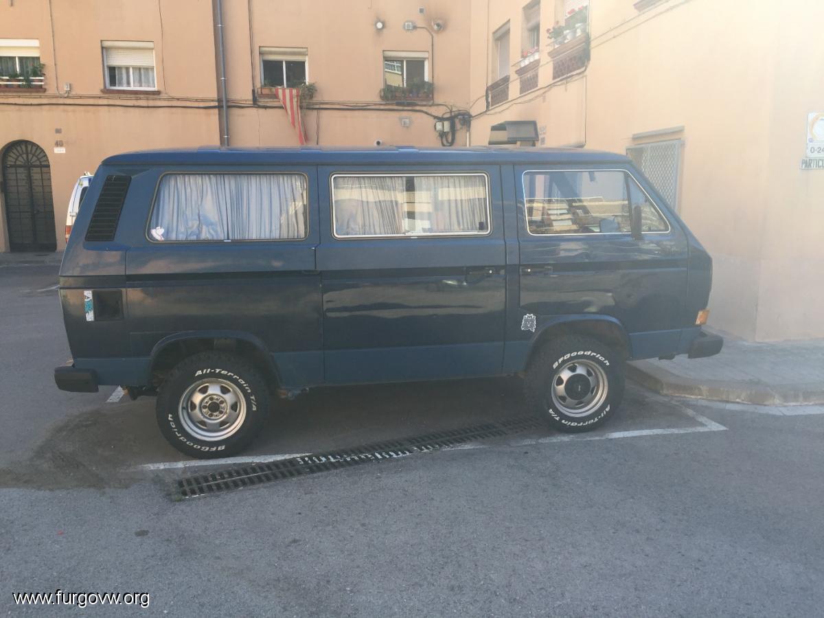

Bueno, aquí va la presentación de un pequeño sueño:  nuestra furgoneta.
Después de muchos años de querer una vw T4 (había trabajado con una hace milenios), hace un año y medio salió la ocasión. Un chivatazo de que había una vieja a la venta. Y no tardé ni un día en ir a verla... y vieja, si que era... 18 añitos y 250.000km, con motor cambiado de hacia unos 60.000km. Alguna rayada, algún golpe (nada que no tengamos todos, vaya!) y nada mas. Y cuando digo nada mas, es nada mas. Una vw t4 transporter básica, básica. Así que con permiso de la jefa nos vendimos un coche de 15 años para ir a una furgoneta de 18. Igual que los cangrejos, para atrás. ;D.
Y llego la Fragoneta... .palmas
La idea era usarla solo para escapadas de una o dos noches, ya que los suegros tienen una autocaravana con todas las letras, y por vacaciones nos la prestan, pero como siempre andan de un lado para otro, pues nos faltava algo....
La limpiamos por dentro, y decidimos meterle una cama de cabo a rabo... (para una noche que dormimos fuera, hay que descansar bien). ;)  Otro tema era, meter dos adultos y dos niños de 9 y 6 años a dormir juntos. Imposible! así que tocó sentarse a pensar, mirar, buscar, leer y diseñar.
Al final decidimos poner la tipica cama artesana. Dos baúles y madera en medio para usarla como mesa, por si acaso. Y tumbando la banqueta doble trasera, y metiendo mas madera con alguna pata, quedó una cama de 1.60 por 2.10   :D
Aqui dormiriamos 3 y nos faltava uno... Miramos  soluciones y encontramos que habia una hamaca que se montaba encima los asientos delanteros. Su fallo fué el precio, con lo cual hicimos el chino... copiar y barato. LLamada al herrero, una tela y salió otra cama de 1.40 por .90 (medidas aprox. según memoria)

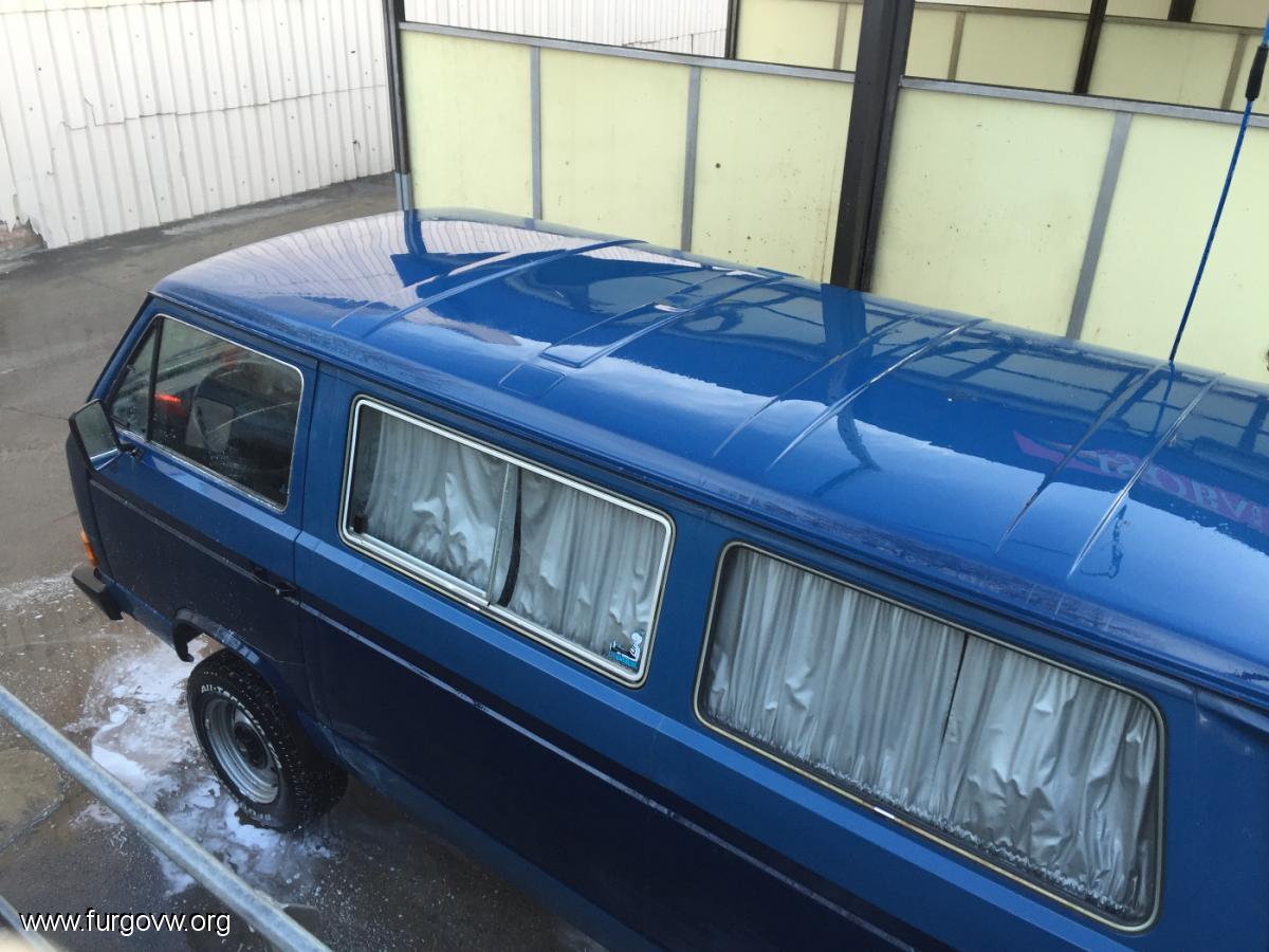

Otro pasito mas ...
Montaje de una claraboya Fiamma Vent. El turbo lo he puesto yo,  .malabares ;D
Ha sido una operacion de sudor y alegria (una vez terminada) ya que perforar un techo siempre da mucho yuyu...
Primer paso! Elegir ubicacion de la claraboya.
Delante?
Detras?
La juez dictamino delante!!    .ereselmejor .ereselmejor
Osea que manos a la obra. Armado con todos los materiales y herramientas que habia leido por los foros, me toco tirar adelante y que fuera lo que ... quisiera!
Segundo paso! limpiar, despanelar el interior, y proteger !
Vaig comprar una "fragoneta" i de mica en mica es torna camper...
http://www.furgovw.org/index.php?topic=303826.msg3
NickNap
Tercer paso! Encintar y empezar  la operacion...   .panico .panico .panico
Ayyyyyy que sudor.... el paso mas caluroso del trabajo. Tenia claro que habia que guardar el trozo de chapa por si las moscas. Igual me veía el lunes delante del planchista para que la volviera a poner en su sitio!!!!  .meparto .meparto .meparto
A partir de ese momento... fue imitar a jack el destripador con la sierra!
Otra Juez mirando las obras!
Agujero limpio a punto de poner el chisme.
Como no lleva aislante ni nada que se le asemeje, le tuve que fabricar un marco de madera para darle el grueso que pedia la claraboya y no se me deformase el techo o la chapa.
Una prueba antes de panelar el techo definitivamente.
Y PATACHAFFFF pastas por todos sitios.
Luego he pasado un tubo de electricidad, porque le metí un ventilador de PC, ya que su ventilador creo que consumía demasiado para mi batería secundaria. Y sino siempre estoy a tiempo de montar el de serie.
Por estos lugares pasa el tubo con su cable...
Aqui tengo la idea de poner la segunda bateria... De momento todo sera provisional pero reciclable, como no!   ;D
Esto es terminado por dentro (el ventilador lo cambiare por uno blanco o transparente, canta un poco). Pero consume una mierd... y cero ruido!!!! bueno bonito barato! .palmas .palmas .palmas
Y esto es la faena finiquitada!!

Bueno después de una pausa en el post, pero no en la furgoneta, presento los nuevos avances...
La segunda claraboya ya està en su sitio y funcionando. Empieza a parecer un submarino ladeado  ;D Cada una con su ventilador de bajo consumo y ridículo ruido!!!
Vista por dentro.
Ahora con ello puedo crear una circulación de aire. Uno entra y el otro extrae el aire. Y de paso no secamos el pelo con la corriente!!! .meparto .meparto
