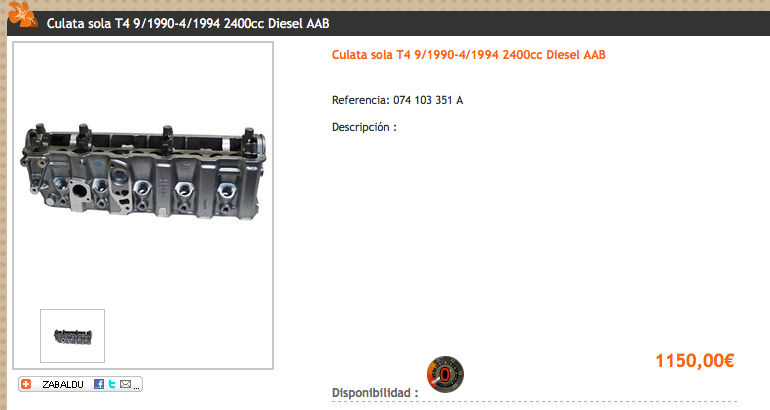

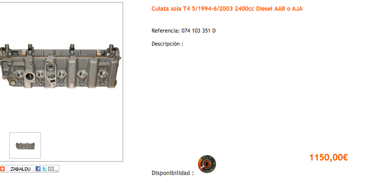

El cambio se debio de producir en el 94. He encontrado eso en Seriak Kombi, ahi se pueden ver las referencias:

lo único que cambia es unos taladros en la zona superior para la junta de la tapa de *balancines*...hable en su momento con un fabricante de culatas (amc) y comentamos si había diferencias y me dijo que no, solo lo comentado anteriormente
