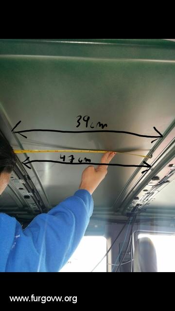

Llevo 2 días dándole vueltas a la idea de la claraboya, en concreto al tamaño, y no estoy seguro de si podré poner una u otra. la Claraboya en cuestión es ésta:
http://www.lulukabaraka.com/fitxaProducte.aspx?idproducte=CV160C
Os coloco unas fotos de la furgo y os explico a continuación.
El agujero de dicha claraboya mide 40cm, por lo que no tendría problemas en hacerlo ya que no tendría que cortar las "vigas" de la estructura del techo. Mi duda viene en que si cogería parte de las ondulaciones, tanto por abajo como por arriba. ¿Tendría algún problema por ello?

Claraboya y cinta de butilo pedida. Os colgaré un brico cuando la coloque!!
Para hacerme pez empecé por las espinas
Berto_VITO
Hola, yo tengo la misma duda, tubistes algún problema con las ondulaciones?
