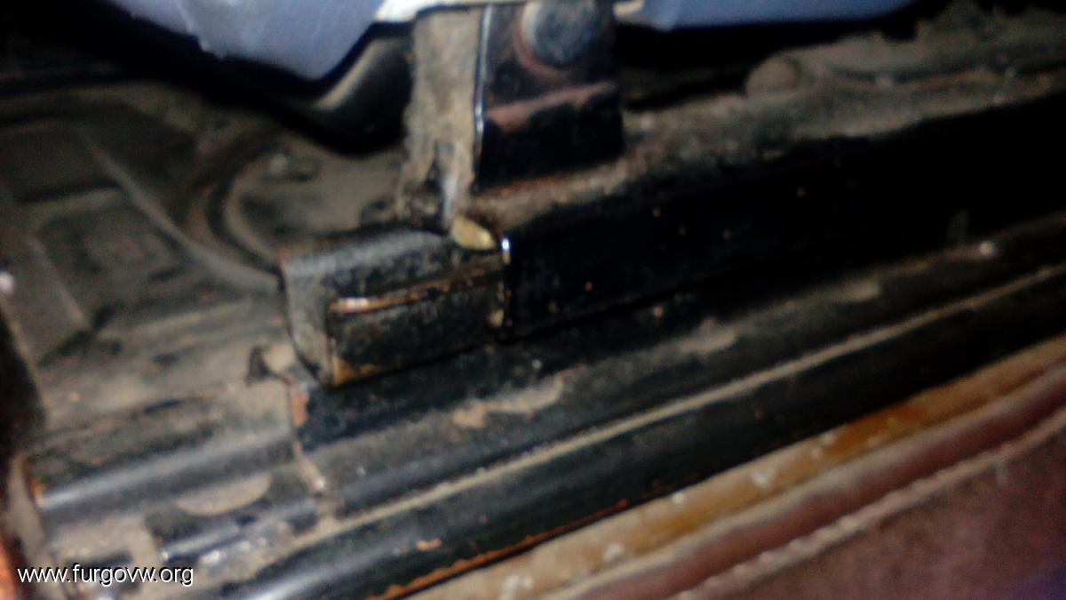

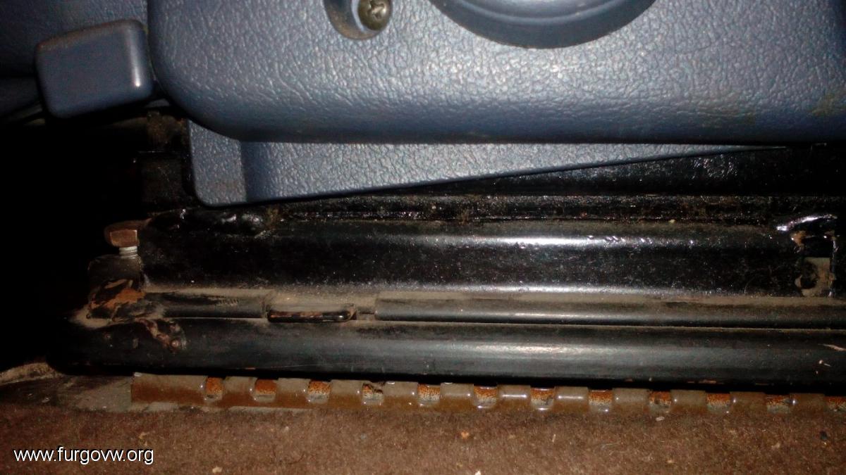

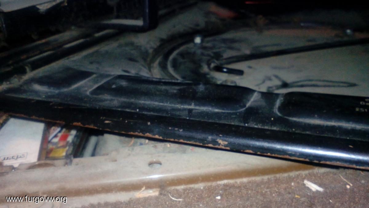

Hola ! Mi furgo es una t3 caravalle dle año 81 , llevo con ella ya 7 años , y respectivas itv con varios problemillos que siempre se han solucionado , pero este año me supera el asunto .. Resulta que en la ultima itv me pusieron falta grave por tener los sillones delanteros no originales ( la compre así) parece que al ser su base soldada a la guía de los sillones originales esto no es  homologable , no es correcto , no se .. Tengo entonces que buscar unos sillones originales de t3 para ponerlos en las guías  Originales ? Alguien sabe si se pueden adaptar los sillones que tengo de otra forma a la base para que pase la itv ?, porque no encuentro la forma .. Help! Gracias a todos de antemano!
Ps puedo poner fotos si n se entiende bien lo que he en tentado explicar ..

En teoría si es desfavorable no puedes cambiar de ITV , tienes que ir al mismo centro. Yo he tenido desfavorable y se quedaban con la ficha técnica allí. Si te devuelven todos los papeles tal vez te puedas ir a otro centro pagando otra vez, pero el BOE dice claramente que tienes que ir al mismo.
Los asientos que tienes no son homologables a no ser que hagas unas pruebas, pero te sale mucho más barato comprarte otros asientos originales.
Yo buscaría asientos de segunda mano, o a las malas buscar a alguien con una T3 que te los preste para pasar la ITV.

jeremien
Pues la primera la pase en sant joan desvern (lo desaconsejo despues lo que paso) y la semana pasada intente pasarla de nuevo pagando en otro sitio... me hice el tonto, y saque la etiqueta desfavorable de la ficha técnica, pero no coló.... el tipo a la recepción lo miro en el ordenador y parecía que tenia un aviso desfavorable 15 días antes... me dijo que si quería pasarla en este centro tenia que venir con el informe desfavorable.... alguien sabe de una itv crca de barcelona que cerraría los ojos sobre aviso desfavorable?
La opción de cambiar el asiento de forma provisional  para pasar la itv, nos parecía buena opción pero parece que el actual con su plataforma giratoria este soldado sobre la guía original ?(ver fotos).   de hecho no se si el sillon esta soldado a la plataforma y es esto que no va bien o es que la plataforma giratoria esta saldada a la chapa / guia original y es esto que no va bien .. alguien sabe como  se puede fijar la plataforma giratoria , se tiene que haber soldado o es con tornillos ?  he puesto algunas fotos pero no se si es aclaro..
vitu101
a lo mejor puedes intentar homologar. Te gastas un dinero pero si te gustan tus asientos te quitas de lios. Llama a los de tuning y a ver qué te dicen...
