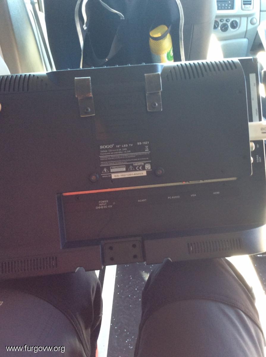

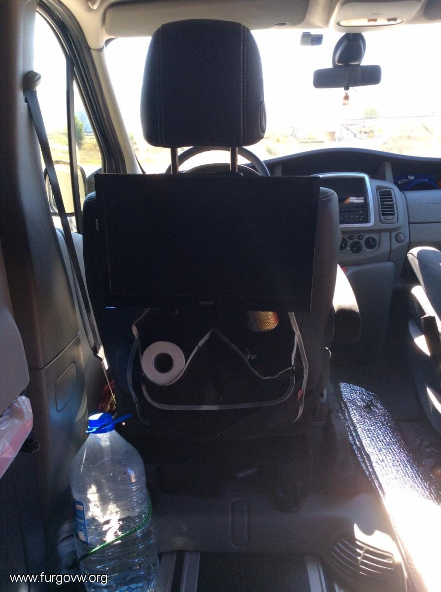

A mi me hicieron uno, voy a ver si localizo una foto,
Pero es sencillo, con un tubo de acero de esos rectangulaes, le haces dos agujeros con la distancia para que entren las patas del reposacabeza, luego se le suelda una escuadra en L de unos 3 o 4 cm de hancho.
A esa escuada le colocas cualquier soporte de lared de esos estrecho que hay y listo, pones el soporte y metes el reposacabezas.
No se si me has entendido, a ver si encuentro la foto.
POPIT5
En este enlace hay algo parecido a lo que te explico que me hicieron, ese eoporte es el mismo que tenia, es thomson y se puede quitar la tv con un pasador es muy practico.
