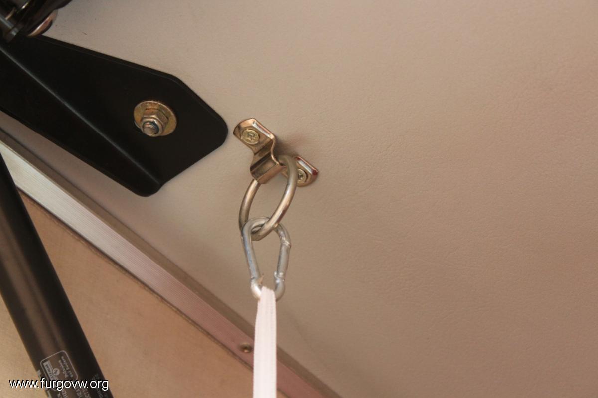

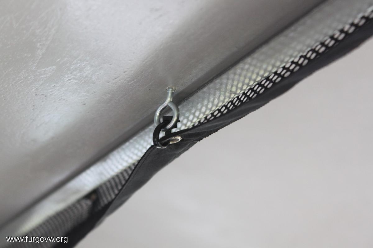

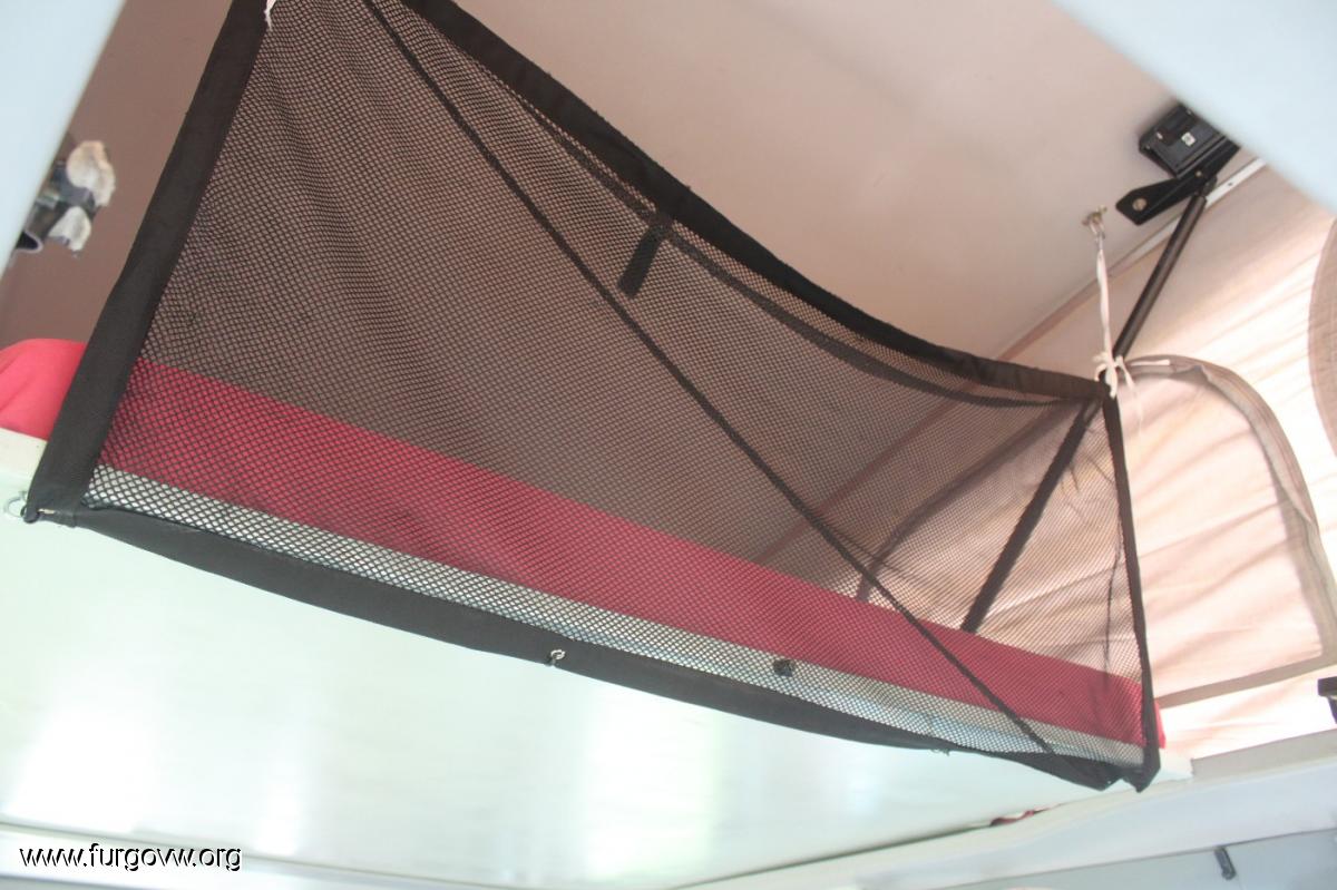

Para los que se mueven mucho en la cama, o para los que lleváis peques que duermen arriba, comparto un bricolaje sencillo que he hecho - una red para evitar caídas de la cama del techo elevable.
La red la compré en una tienda de telas, y entre la red y la costura al rededor me costó unos 10 euros.

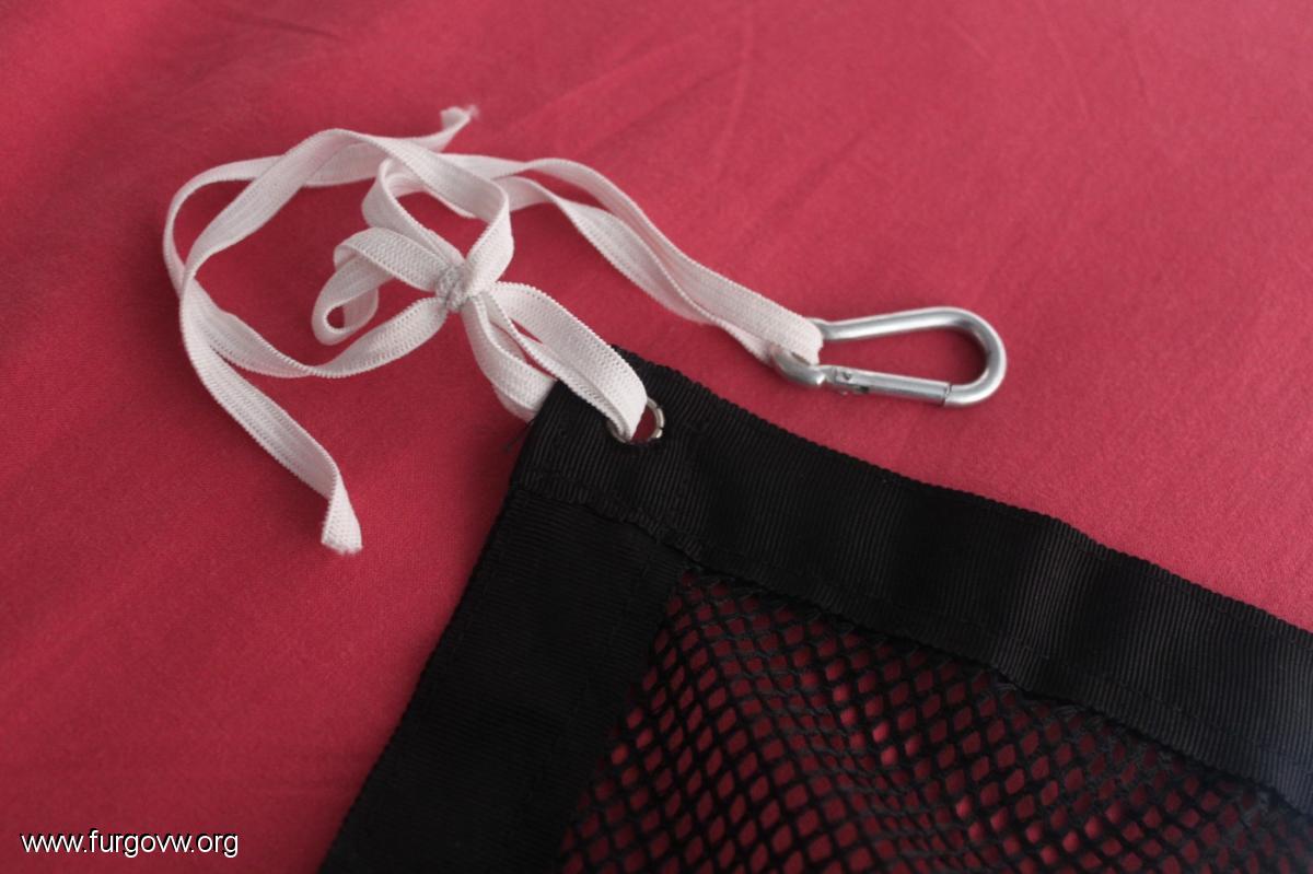

Los agujeros lo hizo un zapatero, ya que tienen la maquina para hacer agujeros con anillas de metal.

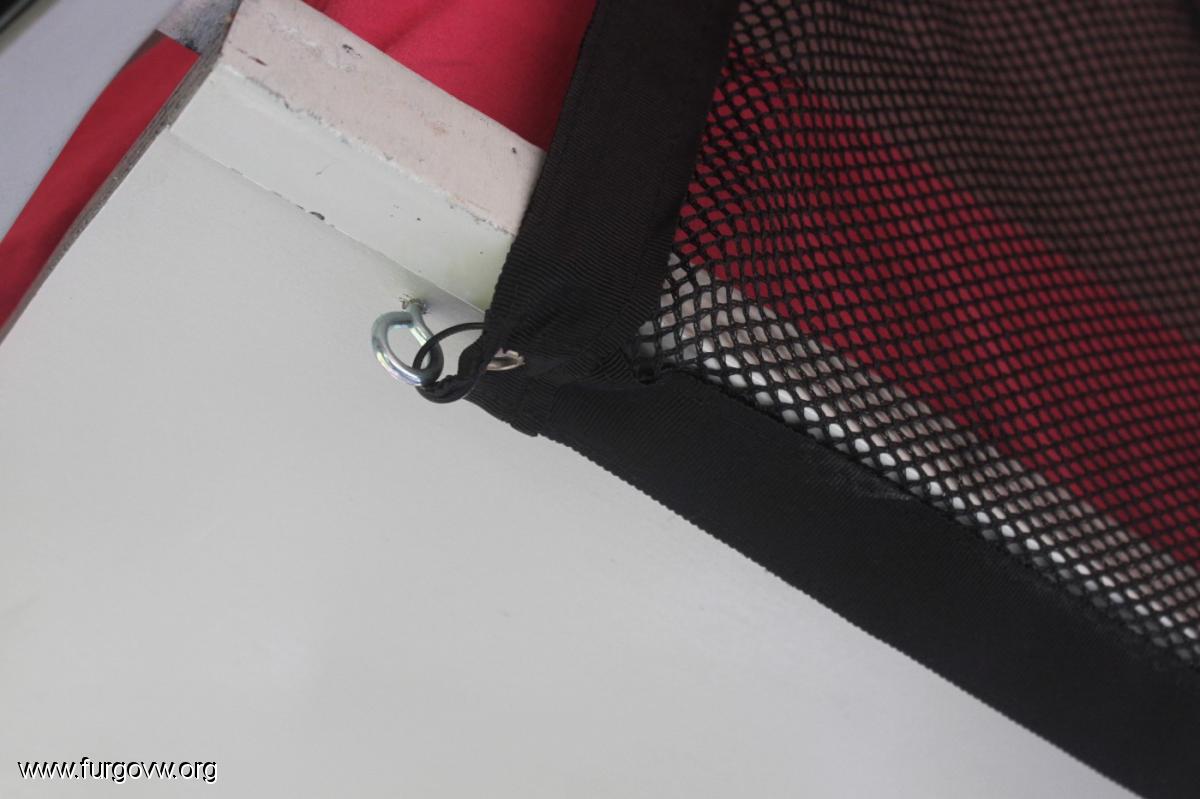

Y para fijarla, por debajo simplemente anillas con tornillo, y en el techo una anilla que la fijé con una chapa que no sé como se llama pero la compré en una ferretería.
Espero que os sirva!

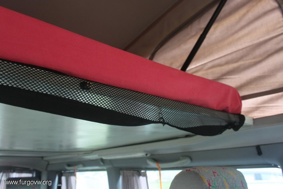

Un brico que siempre tengo pendiente, pero como de momento duerme abajo lo voy dejando. Si me permites un comentario o mejora: esas anillas de la parte baja me parecen un poco peligrosas a la hora de andar por la furgo, lo que yo habia pensado sería colocar corchetes en esa misma tabla pero por la parte superior, más o menos por debajo del colchón, quedaría un poco más escondida la tela una vez recogida y no se verían esas anillas, por lo demás chapó. Gracias por compartirlo.

Tienes razón, no me he dado aún con ellas pero no es lo más seguro del mundo. Gracias por la sugerencia!!!

Mas o menos la cali t5 lleva hay los corchetes por debajo del colchon

Llevo tiempo dándole vueltas y las soluciones que ví hasta la fecha no me  convencen. No me fío de que ese tipo de anillas soporte el peso de los peques. El mio que es pequeño todavía anda rondando los 12 kg y de la que cae a la Red el peso rondará por los 20 kg. Y esa anilla sujeta al panel del techo no creo q lo aguante.
Yo tengo una t4 del 96, de las que Todavía tienen la H en la parte Delantera, yo lo sujeto ahí, y la Red que tengo la tengo cosida a una tela que está estirada debajo del colchon,  por lo que mi propio peso esta sujetando la Red. Lo tengo de manera provisional y quiero mejorarlo,  ya que no me queda vertical y hace una especie de hamaca que al canijo le gusta demasiado y un día se me despeña.
