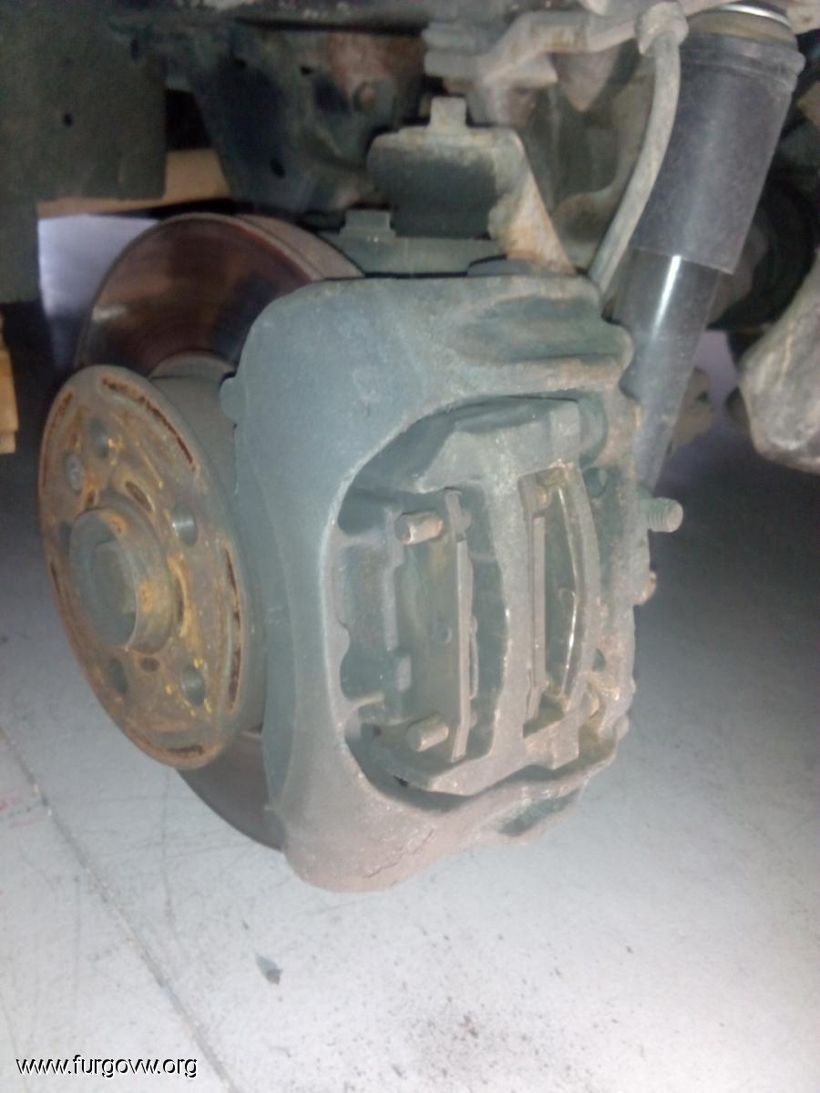

Buenas compañeros:
Iba a proceder a cambiar los frenos delanteros de la furgo, ya que no parece tarea complicada en exceso. Me ví varios hilos del foros y videotutoriales por si, entre ellos el de Alcasa que está muy bien explicado
http://www.furgovw.org/index.php?topic=229583.0

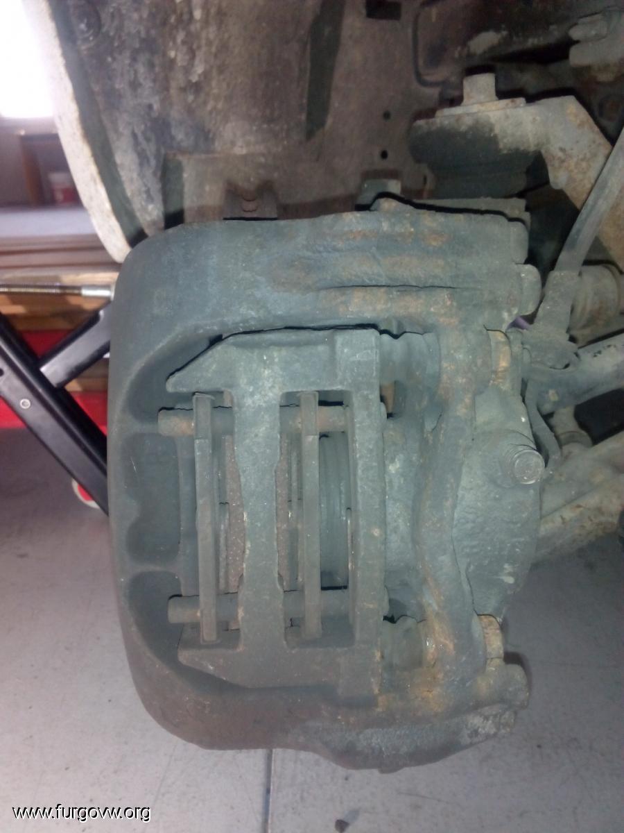

Pero como siempre cuando llegas allí y quitas la rueda, sorpresa!!! son distintas a todo lo visto.
ME supuse que se quitarían quitando como un seguro de metal que llevan y empujando los dos pasadores para sacar las pastillas, sin quitar ningún otro tornillo, pero no quise probar con demasiada insistencia y volví a mirar a ver si encontraba algo y di con esto: http://jb-service.blogspot.com.es/2013/05/vw-t4-multivan-1994-front-brakes.html
Vamos que parece ser que se hace como pensaba, pero por si acaso pregunto por aquí a ver si me confirmais.
Saludos y gracias

el cambio de pastillas de freno no debe tener complicaciones,yo de la vw no las e cambiado aun pero el proceso mas o menos viene a ser el mismo que otros coches, lo primero es con una palanquita o destornillador gordo meter el piston de la pinza hacia adentro asta el fondo haciendo un poco palanca, luego quitas los dos tornillos que parece que tienen un fuelle de goma (estos se limpian y engrasan)y sale la parte que envuelve la pastilla y ya sacas las pastillas , si tienes pasadores pues se quitan y listo, las partes de la pastilla que arrastran sobre la pinza yo almenos le pongo un poco de grasa, mas o menos en todas las pinzas el proceso es practicamente el mismo, si manchas el disco de grasa limpialo bien, y antes de hechar a andar pisa varias veces el Freno para que ajuste la pastilla muy importante que te puedes dar un sustito

La verdad que esos dos tornillos de los fuelles les intente quitar con dos llaves (sin mucha insistencia) y parecían no moverse mucho y despues como vi ese otro blog donde ni siquiera les quita, había pensado ni tocarlos, quitar los pasadores y sacar pastillas viejas y poner nuevas.

Echa un poco de WD40 para que los pasadores salgan con mayor facilidad y luego limpia todo bien. Haz lo que te comenta el compañero de echar grasa, si puedes de cobre mejor para que no chirrie.
